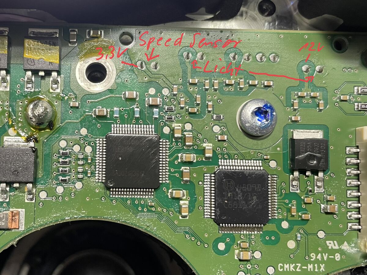

Hallo, habe das Problem bei einem CX Motor mit Fehlercode 503 Speed Sensor, dass die Spannung 3,3V am Anschluss fehlt, d.h. defekt auf der Platine...hatte schon einmal jemand das Problem und vielleicht ne Lösung? Ich hänge mal n Bild der Platine dran...Gruß Thomas

In dem man die Platine anschaut und Reverseengineered? Was ist denn an so einer Platine eine Blackbox??? Da ist ja nichtmal Harz oder ungelabelte ICs drauf

@OT Ich würde an deiner Stelle den Sensor mal extern mit 3,3V versorgen und schauen ob das dein Problem löst. Wenn ja -> Platine durchtesten bis du den zuständigen Spannungsteiler gefunden hast. Läuft der µC eventuell auch auf 3,3V? Dann gibts eventuell irgendwo einen Riss in der Platine oder eine kalte Lötstelle
