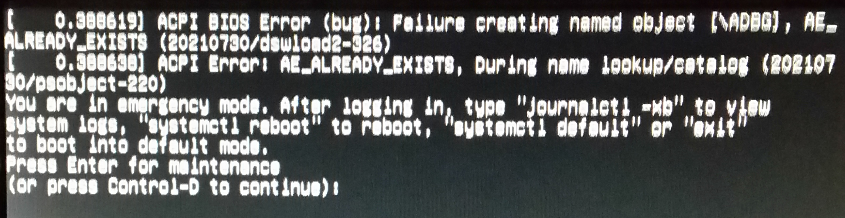

Ich bin dabei, mir Mint 21 als Arbeitsumgebung auf einem neuen Rechner einzurichten. Leider gibts dabei so einige unvorhergesehene Probleme.
Es fing damit an, dass sich der neue Rechner beharrlich weigert, die alte Mint 19 Platte zu booten – inkompatibles Plattenformat.
Nun wollte ich die Daten aus dem alten /home-Verzeichnis auf die Platte des neuen Rechners kopieren. Damit das halbwegs schnell geht, wollte ich die alte Systemplatte einfach in den Wechselrahmen des neuen Rechners stecken und die Daten kopieren – und das nächste Problem zeigte sich: die Platte wurde nicht erkannt.
Beide Platten sind mit LUKS verschlüsselt, die Volume Groups haben unterschiedliche Namen – das Problem identischer VGs hatte bei früheren Installationen schon genarrt…
Die erste Ursache für das Nichterkennen: hotplug war im BIOS nicht freigegeben. Leider war das nicht alles.
Wenn ich jetzt mit eingelegter Mint-19-Platte boote, läuft der Bootvorgang bis PW-Abfrage und Meldung über File System Check normal und dann krachts: Linux zeigt das Schirmbild im Anhang. Nur leider kann ich mir keinen Reim darauf machen, was das bedeutet.
Erfreulich (zumindest einigermassen) ist, dass die Maschine nach entfernen der Mint-19-Platte wieder normal bootet.
Wenn man die Platte im laufenden Betrieb einlegt, wird nach wie vor keine Notiz davon genommen. dmesg -w zeigt keine Reaktion darauf.
