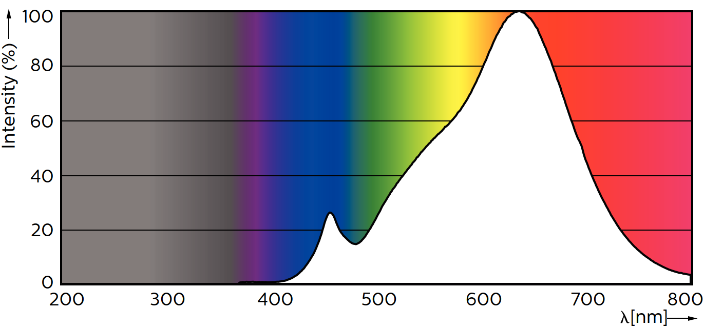

von Irgend W. (Firma: egal) (irgendwer)
loeti2 schrieb:
> Die naheliegende Lösung ist einfach Glühlampen zu verwenden.
Mal so zum Vergleich:
https://emv-plus.com/wp-content/uploads/2020/04/Licht-Wellenl%C3%A4nge-Diagramm-876x1024.jpg
- https://www.led-studien.de/farbqualitaet-farbwiedergabe-cri/
Naheliegend wäre bei dem Ziel, so finde ich, eher feste Rot, Gelb und
Grüne LED zusätzlich verwenden. Diese dann zur gegebenen Zeit dazugeben
und die weißen LED runterdimmen. Die fertigen RGB-Teile haben eher nur
Rot und Grün und wenig Gelb.
von Wolfgang (Gast)
Mathias schrieb:
> Und wie ist es bei LED Leuchtobst?
LED Leuchtobst verwendet meist blaue LEDs, bei denen ein Teil des
Lichtes mit einem Farbstoff in längerwelliges Licht umgewandelt wird -
je nach angegebener Farbtemperatur mehr oder weniger.
