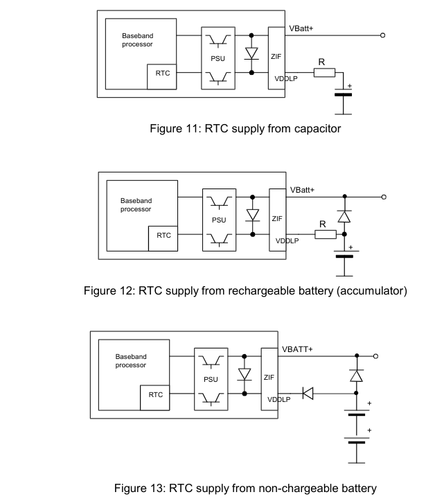

Welche Aufgabe hat die Diode in Figure 12 bzw. 13?
Zitat Siemens: TC35 / TC37 Hardware Interface Description "In battery powered applications (Figure 12 and Figure 13), ensure that the voltage supplied from the batteries is VBATTERY ≤ VBATT+.
The VDDLP voltage should be kept below the minimum VBATT+. voltage. This is
significant to prevent the GSM engine from being powered over the RTC backup
battery. Please refer to chapter 3.9, Table 18 for more information."

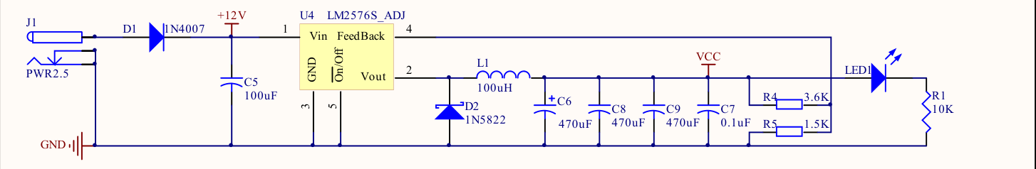

Was passiert, wenn die Versorgungsspannung wegfällt (siehe VCC-TC35.png)?
VCC == 4,2 V == VBATT+
Deine Diagramme haben keine VCC.
Nur eine VBatt+, und die kommt wie der Name sagt aus der Batterie.
Die RTC wird aus VDDLP versorgt, die ebenfalls aus der Batterie kommt.
Auch aus meiner Sicht macht das keinen Sinn, während Diagramm 11 noch ok ist, versorgt die Primarbatterie bzw. der Akku in 12 und 13 auch das GSM Modul und nicht nur die RTC. Nur ist die dann ruck-zuck leer und die RTC geht auch nicht mehr.
Meiner Meinung nach gehört die Diode von 12 und 13 nach VBatt+ dort nicht hin und VBatt+ sollte VCC genannt werden, denn das ist keine batteriegestützte Versorgung.
