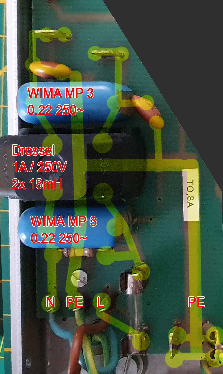

ich habe hier ein Ultraschall-Bad aus den 70ern.
Bei diesem wollte ich die zwei Entstörungskondensatoren am Eingang
ersetzen.
Die aktuelle Bezeichnung lautet:
WIMA MP3
0.22 250~
In meiner Kiste habe ich hier als Ersatz rausgesucht:
WIMA MP3-X2
0.22 270~
Spricht etwas dagegen oder kann ich die Kondensatoren durch meine
"Alternative" bedenkenlos ersetzen?
Zweite Frage:
Oben sind noch zwei alte Y-Kondensatoren:
RY 2,5 nF
250~ GPT
Durch Recherche hier im Forum habe ich herausgefunden, dass es
Y-Kondensatoren sind. Macht es Sinn diese mit zu tauschen?
Das US-Bad funktioniert einwandfrei.
Vielen Dank
Karl

Wenn das Gerät (noch) richtig funktioniert, warum will man dann Bauteile
wechseln.
Aber als vorsorgliche Instandhaltung kannst du die Kondensatoren
natürlich durch gleichwertige oder bessere austauschen (wollen).
von Peter D. (peda)
> ersetzen.
Aus Langeweile?
Ja, du kannst X2 Kondensatoren als Ersatz nehmen.
Ich tausche nur die Wimas im transparenten Gehäuse präventiv, die direkt
an Netzspannung hängen...

von Michael B. (laberkopp)
Miss ihre Kapazität. Liegt sie ausserhalb der Toleranz, ersetze sie,
durchaus gleich das Paar.
Die Y-Kondensatoren werden nicht kaputt sein, die sind zur Entstörung
und sollen vor allem zuverlässig isolieren.
Interessanter sind die Kondensatoren des Royer-Oszillators, ob die noch
Nennkapazität haben.
