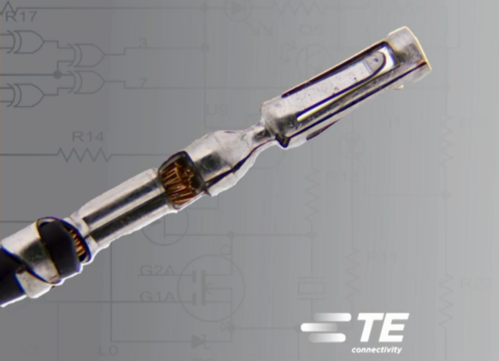

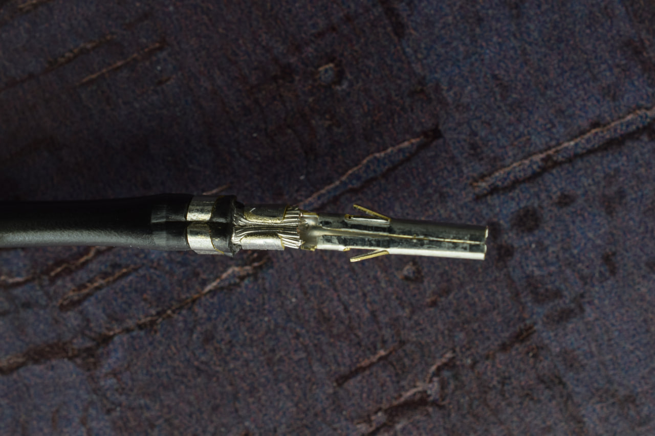

Das Ergebnis sieht eigentlich gut aus.
Ist da nicht viel zu viel Kupfer im Spiel? Da kann man ja noch einzlne Drähtchen aus den Litzen abspleißen. Die Crimpfahnen sollten doch geschlossen sein und wie die Isolierung nach unten "einrollen". So wie im angehängten Bild, das von dort kommt:
Im Grunde ist deine Crimpung optisch zwar schön (wobei man sich über Schönheit immer streiten kann), technisch aber mangelhaft...
