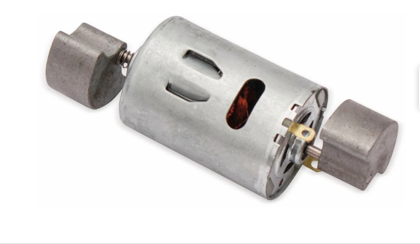

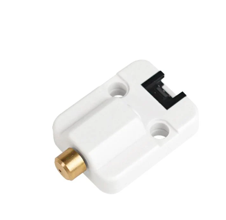

kann mir jemand einen Vibrator empfehlen der robust und etwas längere
Lebensdauer hat als die 2 im Anhang. Sie gehen kaputt nach etwa 2 Wochen
Betrieb.
Danke.

Weil sie dafür nicht gebaut sind, sondern für 1000 x 'Klingeln'.
Nimm einen kleinen BLDC Motor

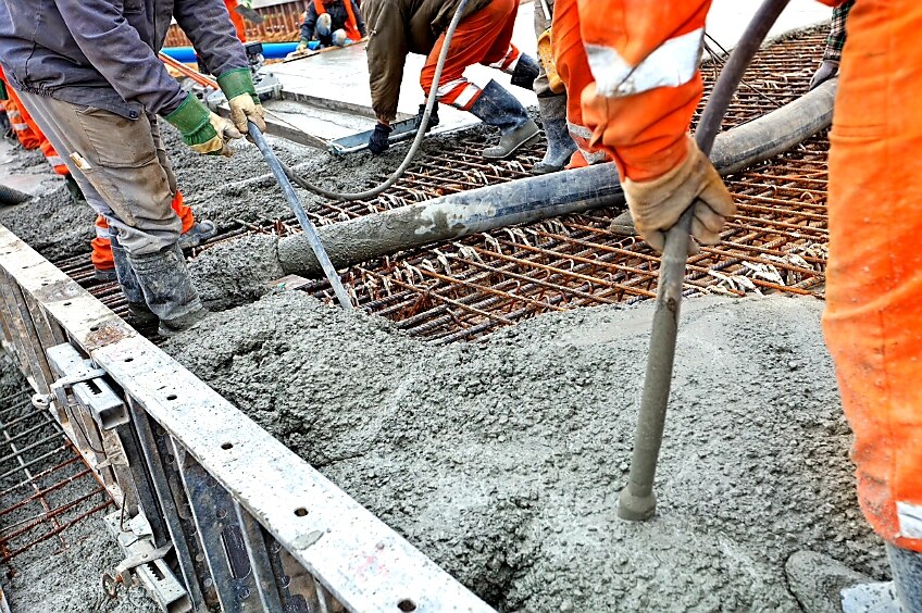

von Michael M. (Firma: Autotronic) (michael_metzer)
Benedikt L. schrieb:
> Freut sich auch die Frau!
Erstens ist der etwas zu lang und zweitens wird er eigentlich dazu
benutzt, um die Luftblasen aus Flüssigbeton rauszuvibrieren.

von Wendels B. (wendelsberg)
Das Einsatzgebiet oder der Zweck ist ja wiedermal geheim, da faellt es
schwer, einen Tip zu geben.
Robust und langlebig ist der Betonvibrator auf jeden Fall.

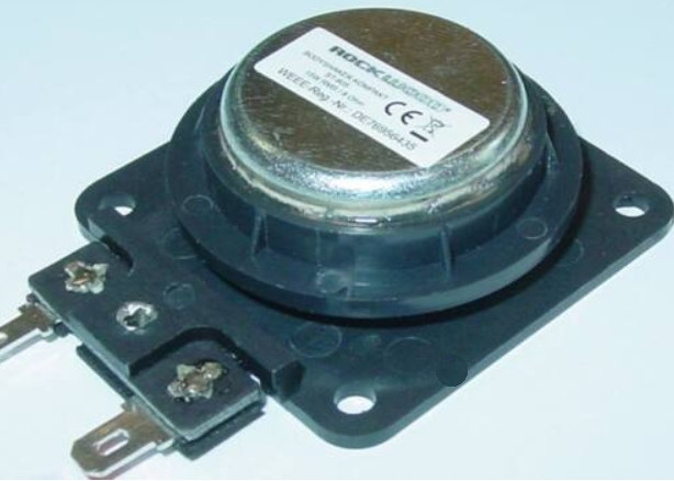

Der Tip mit dem Rüttler geht schon in die richtige Richtung.
Es kommt darauf an, Antrieb und Vibrator zu trennen. Das Rütteln wird
durch große Unwucht erreicht, das halten die normalen Motorlager nicht
lange aus. Nicht ohne Grund wird alles rotierende grundsätzlich
gewuchtet. Unwuchten zerstören ganz schnell (sic!) die Geräte.
Der Betonrüttler verlagert das Problem an eine andere Stelle wo die
Lager dafür gebaut sind.
Wie groß darf der Rüttler denn sein? Ggf. reicht ein gewöhnlicher
Heimkinoshaker, die gibt es in mehreren Größenklassen. Allerdings
erfordern die dann eine Frequenz als Signal, nicht nur DC.
