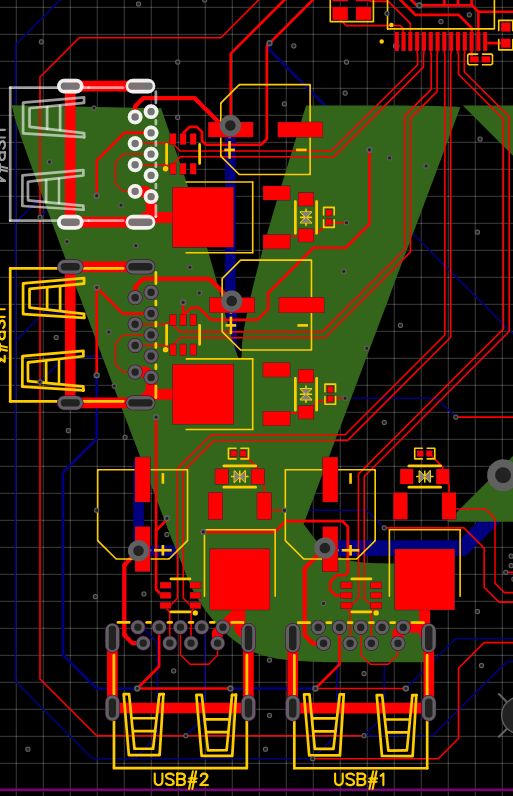

Habe einen Raspberry Pi über welchen ich über ein 1m USB-C-Kabel das USB
2.0 Signal übertrage. Am Ende des Kabels geht das ganze auf einen
"FE1.1s" USB-Expander und von diesem USB-Expander gehe ich auf vier
USB-Ports.
Leider funktioniert die Datenübertragung nur teilweise und nur, wenn
genau ein USB-Gerät eingesteckt ist. (Maus alleine geht, aber ein
anderer USB-Stick bewirkt eine Störung bei der Datenübertragung der
Maus). USB-Stick alleine geht ebenfalls nicht.

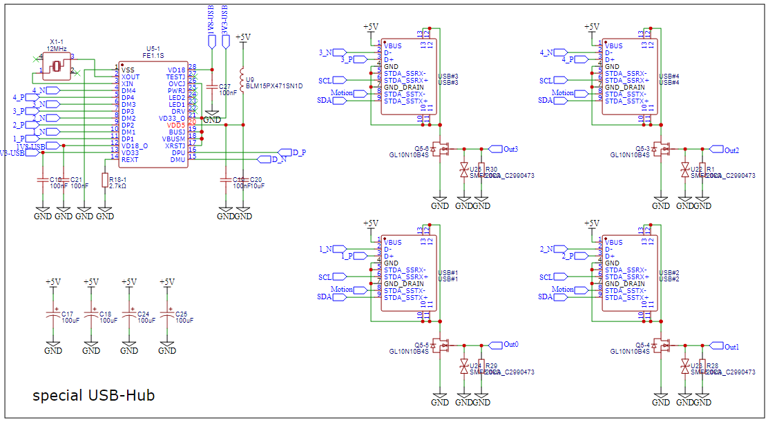

Im Datenblatt des FE1.1s steht drin, dass beim 1V8 und 3V3 10uF
entkoppelkondensatoren verwendet werden sollen, habe aber versehentlich

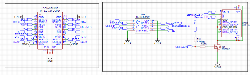

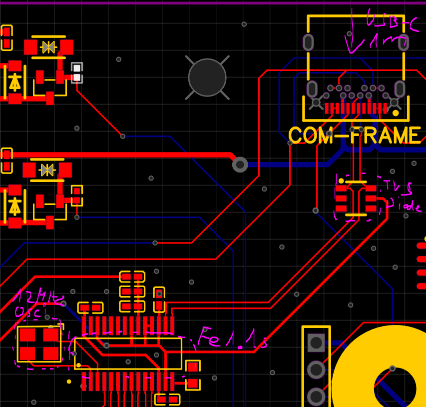

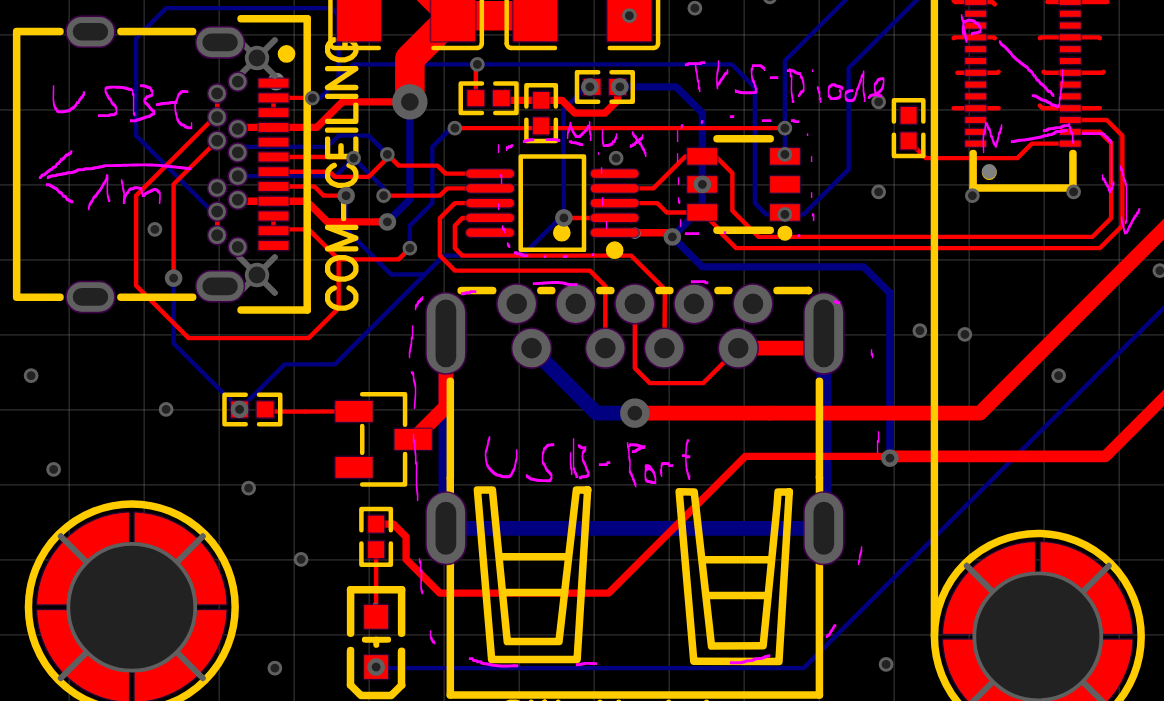

100nF genommen. Des weiteren habe ich an den USB-C-Steckern mit Vias
gearbeitet da ich am USB-C-Stecker für D+ und D- jeweils zwei anschlüsse
habe. Habe die entsprechenden Bilder von PCB und Schema angefügt. Habe
ein GND-Plane verwendet aber übersichtshalber ausgeblendet.
Was sollte verbessert werden, damit der USB-Hub sauber funktioniert?
Kann am USB-C-Stecker auch nur das SMD-Lötpad verwendet werden? Dann
bräuchte ich dort keine Vias. Welchen einfluss haben die
Entkoppelkondensatoren auf das ganze? Ist das wiring zum Oszillator in
Ordnung oder gibt es dort etwas spezielles zu beachten?
Danke im Vorraus

Sehe ich das richtig daß Du bei den USB-Ports Deines Hubs das GND
schaltest? Das ist ein ziemliches No-Go. Du musst statt dessen Vusb
(also die 5V) schalten.
Außerdem solltest Du Dir Gedanken über den Schirm machen, der muss
mindestens auf einer der beiden Seiten von GND getrennt sein damit er
Schirmungswirkung entfalten kann. Eine gängige Lösung ein ein
Kondensator (z.B. 100nF) parallel zu einem 1 Meg Widerstand.
An der USB-C Buchse fehlen so wie ich das sehe auch die 5.1 kOhms an den
CC-Leitungen.

Wie ist die GND Führung gemacht? 2-Lagen oder 4-Lagen Platine? Oder GND
einfach nur dazwischen geflutet? Die empfohlenen 10uF durch 100nF zu
„ersetzen“ geht auch nicht. Setze da doch 10uF drauf, passt doch ohne
Layoutänderung.
Ansonsten, richtig, GND an der Buchse schalten geht überhaupt nicht. Da
gibt es doch viele 100 passende Hi-Side Schalter. Gut, günstig und sogar
erhältlich: SY6280, siehe LCSC.com

Habe ein 2-lagiges PCB und das GND um die USB-Leitungen, sowie unterhalb
wo es möglich war. Warum ist das durchschalten von GND eine schlechte
Idee?

von Thomas Z. (usbman)
ist der nicht funktionierende Stick zufällig ein USB3 Stick?
Du benutzt ja USB3 A Buchsen und belegst die die zusätzlichen Pins mit
eigenen Signalen. Ich könnte mir vorstellen das ein USB3 Stick damit
Probleme bekommt.
Dir ist vermutlich klar dass diese Signale nur bei echten 3.0 Kabeln
durchkommen. Ansonsten klar niemals den GND schalten bei USB.

kleines Update:
Habe parallel zum 100nF Kondensator noch die empfohlenen 10uF
Kondensatoren ergänzt. USB-Hub hat danach Reibungslos funktioniert :)
Kann es störend wirken, wenn ich den 100nF drin lasse oder soll ich ihn
rausnehmen?...kenne mich nicht sehr gut damit aus.
Habe an den 3.3V vom FE1.1s knapp 3,5V gemessen und am 1.8V etwa 1.9V.
Ist das tragisch? Was kann ich dagegen unternehmen und an was liegt das?
Die 5V-Speisung die ich bringe beträgt ca. 5.1V. Ich nehme nicht an,
dass diese 0,1V+ sich auch auf 3.3V / 1.8V auswirken oder?

von Gerd E. (robberknight)
Hast Du mal mit nem Oszi geschaut? Evtl. schwingt da was. Ich würde mal
probieren noch nen dickeren Kondensator mit auf die Hub-Platine zu
packen, so Größenordnung 100 bis 150 µF.

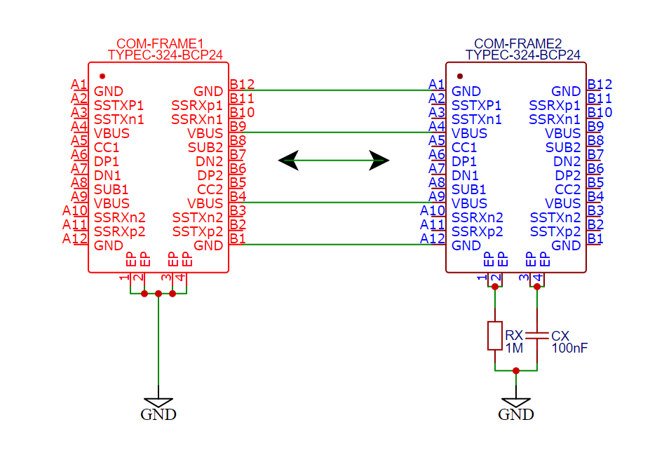

Habe mal ein Bild angefügt welche schematisch zeigt wie ich gemäss den
obigen Vorschlägen den USB-C schirmen soll. Wäre das so korrekt?
Danke für eure Hilfe
von Frank K. (fchk)
Wenn Du alle vier GND und VBUS Pins an jeder Buchse verwenden würdest,
dann ja. Und dazu Powerplanes unter der Buchse aussparst.
fchk
Manuel N. schrieb:
> Ihr verwirrt mich... Was sind die argumente dafür/dagegen?
mach dir keinen Kopf. USB ist (zumindest bis HiSpeed) nicht so kritisch
wie das hier behauptet wird. Wichtig ist vor allem eine stabile 5V
Versorgung und etwa gleich lange D+/D- Leitungen. Den Schirm würde ich
bei einem Hub immer hart auf GND legen.

Thomas hat auch recht, bis USB2.0 ist alles relativ gutmütig, solange
man sich an einige Basics hält. Dein 100nF Kondensator anstelle des 10uF
war schon so ein Thema. An diesen 1.8V hängt die interne USB-Logik. Wenn
der interne LDO aufgrund eines solchen falschen Cs schwingt kann das
alles verhageln.
