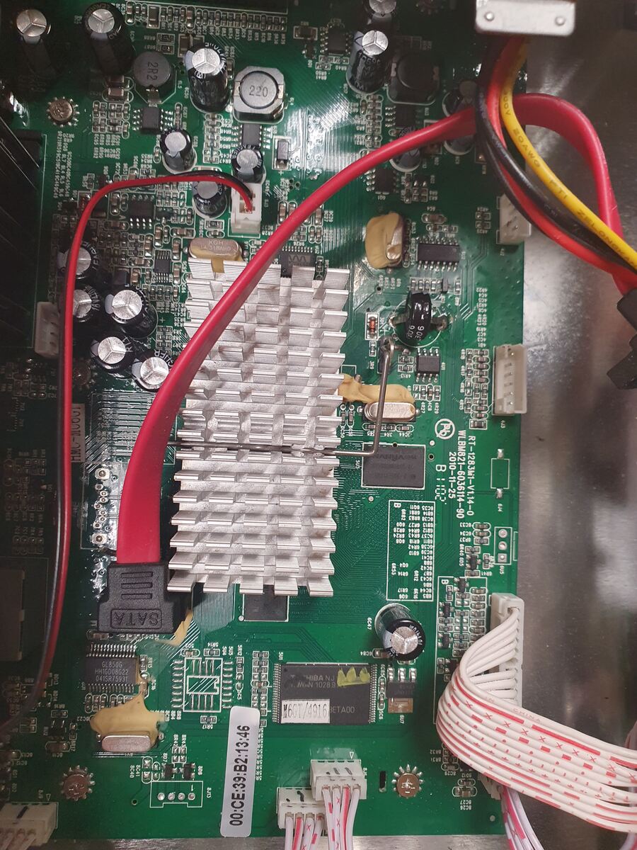

ich habe eine kleine Platine (siehe Foto), vergleichbar mit einer Art Einplatinen-Rechner. Funktioniert soweit auch - leider vergißt die Elektronik die Einstellungen, die ich vornehme und fragt mich jedes mal wenn ich das Gerät anmache nach den Einstellungen. Das war nicht immer so. Die Frage ist nun ob man anhand der Bauteile erkennen kann, warum das Gerät seine Einstellungen vergißt?

LDR schrieb:
Sieht allerdings ehr nach einem Doppelschichtkondensator aus.
Kann man nur an der Bechriftung unterscheiden. Es gab auch NiCd-Knopfzellen zum Doppelpack eingeschrumpft, die so aussahen. Man kann auch die meist sehr primitive Konstantsromladung (Diode in Reihe von Uf, gebrückt mit einem Widrstand) durch Auslöten des Widerstandes deaktivieren und eine Lithiumbaterie dort anschließen. Haben wir auf auf 20 Jahre alten CPU Karten gemacht ;-)

OP #7339085
vielen Dank für die vielen Antworten.
Ich habe den Panasonic SD SuperCap Superkondensator aus und einen neuen eingelötet. Aber leider hat das nichts gebracht. Gibt es noch andere Erklärungen für den Verlust der Einstellungen?

Moderator (Firma: Titel) Persönliche Seite #7340737
LDR schrieb:
Helfer schrieb:
Im Original ist dort auch ein flach liegender Akku verbaut.
Oder ein flach liegender Doppelschichtkondensator...
Eine erprobte Methode ist, sich bei solchen Fragen mal die Beschriftung auf der Leiterplatte genauer anzuschauen. Wenn da ein Supercap drauf gehört, dann steht da irgendwo C irgendwas.
Jochen schrieb:
Kannst Du mir mehr über den flachliegenden Akku
Was steht denn auf dem drauf (gedruckt, geprägt, graviert) der da grade drin ist?
und Fassung zukommen lassen?
Da ist keine Fassung verbaut.

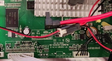

ursprünglich verbaut war der Panasonic SD https://www.conrad.de/de/p/panasonic-sd-supercap-superkondensator-radial-0-22f-20-80-5-5v-dc-25-c-70-c-10-5-dia-x-11-5mm-422085.html
Hab ihn gegen einen Baugleichen getauscht, leider hat es nicht geholfen. Ich werde am Wochenende die Spannung messen und prüfen wie er sich verhält und um auszuschließen dass ich den kaputten SD gegen einen neuen Kaputten getauscht habe... Ansonsten versuche ich viell. noch den hier (sieht so ähnlich aus wie auf dem Foto von "Helfer" in einem der vorherigen Posts) https://www.reichelt.de/superkondensator-coin-type-0-22-f-5-5-v-1000-h-ko-dcs5r5224hf-p244446.html?&nbc=1
Ansonsten bin ich ratlos.

Jochen schrieb:
Bei dem Gerät handelt es sich um ein HAMA Mediaplayer PRN45 HD
Warum sagst du das nicht gleich? Deshalb kam mir die Platine so bekannt vor... So einen habe ich lange Zeit benutzt, bis nach einem FW-Update von Hama nur noch die Hälfte meiner Filme abgespielt werden konnten, und nach Wegfall von DVBT war es eh obsolet.
Der Kondensator (0,22F/5,5V) heißt 3C52 (bei mir liegen die Scheiben parallel zur Platine) und wird scheinbar über Diode 3D1 geladen. Widerstand 3R9 führt weiter, aber mit 104 gehört er wohl nicht zur Stromversorgung. Mehr kann ich im eingebauten Zustand nicht erkennen.

OP #7343934
..habe den Kondensator (0,22F/5,5V) nochmal getauscht. Leider ohne Erfolg. Am Kondensator messe ich eine Spannung von 3,1V auch wenn das Gerät vom Netz getrennt ist. Das Gerät vergisst aber immer noch seine Einstellungen. Ohne Schaltplan wird das schwierig oder kann ich noch etwas anderes ausprobieren?
