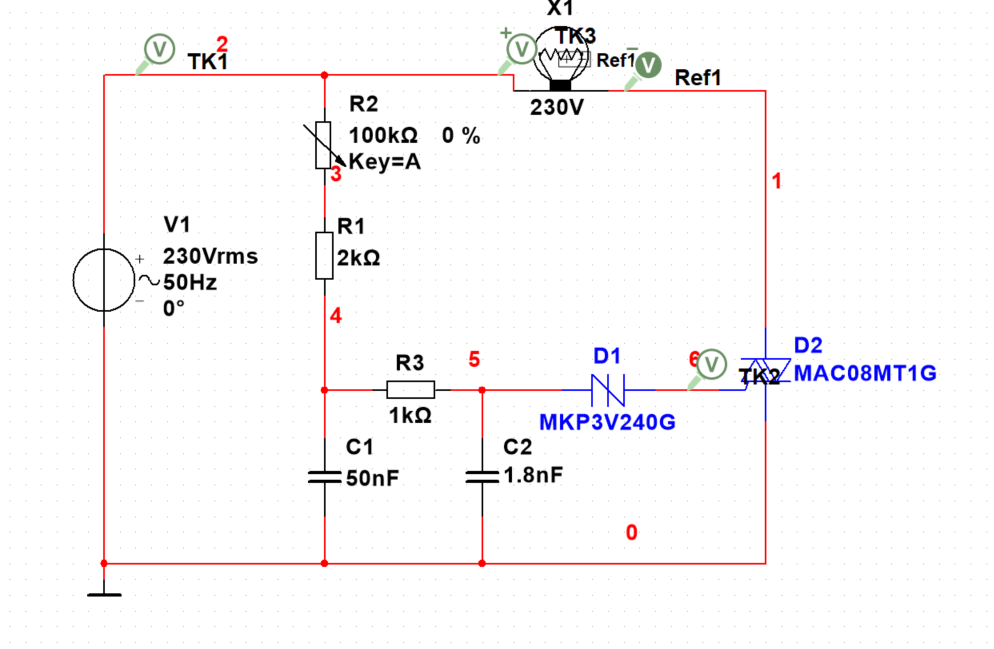

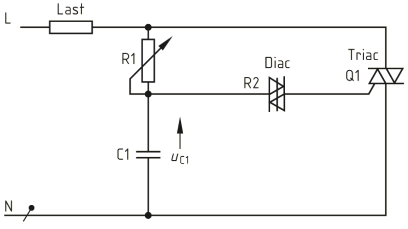

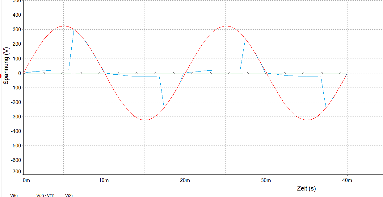

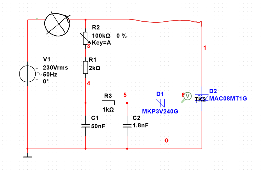

ich will eine Phasenanschnittsteuerung simulieren - Schaltung siehe
Anhang.
Für R1 hab ich ein Poti mit 100kOhm eingesetzt, für C1 einen 50nF
Kondensator.
DIAC: MKP3V240G
TRIAC: MAC08MT1G

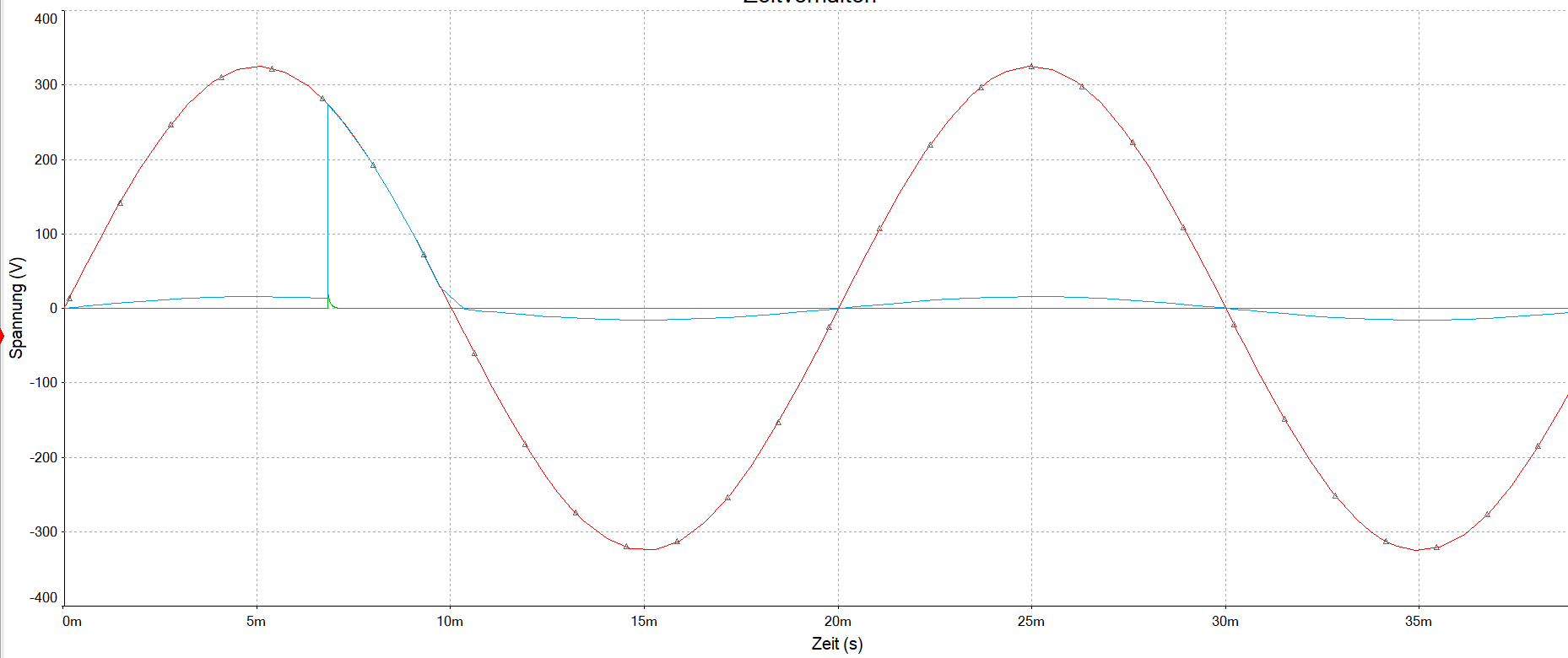

Im Anhang auch die Simulationsergebnisse für die 3 Potieinstellungen 0%,
50% und 100%.
Warum erreicht man damit nicht den ganzen Bereich (die ganze Halbwelle)?
Der Idealfall wäre ja, dass 0% voll durchgeschalten bedeutet, 50%
schaltet genau beim Maximalwert des Sinus, also in der Mitte der
Halbwelle, und 100% schaltet gar nicht. Ich komme da irgendwie nicht
weiter, habe es auch schon mit einem zusätzlichen Serienwiderstand zum
Poti versucht, um die 0 Ohm zu verhindern... aber ich komme nie auf eine
volle Abdeckung der Halbwelle.
Rot... Netzspannung
Blau... Spannung über der Last
Grün: Spannung zwischen DIAC und TRIAC (Zündimpuls)
Danke für die Hilfe!
von Wolfgang (Gast)
Die TRIAC (die Triode für AC) kann erst zünden, wenn die DIAC (die Diode
für AC) die Strom zum Zünden durchlässt, also die Halbwelle eine
Mindestspannung erreicht hat.
Wenn beim Maximalwert des Potis der Zündimpuls kommt, fängt es an zu
leiten - nicht früher und nicht später. Wenn der Puls zu früh, also weit
vor dem Ende der Halbwelle kommt, zündet die TRIAC eben schon weit vorm
Ende. Dann ist dein Widerstand noch zu klein oder der Kondensator zu
groß.

Dann schalte doch mal ein zweites RC-Glied dahinter, dann bekommst du
einen größeren und stabileren Stellbereich.

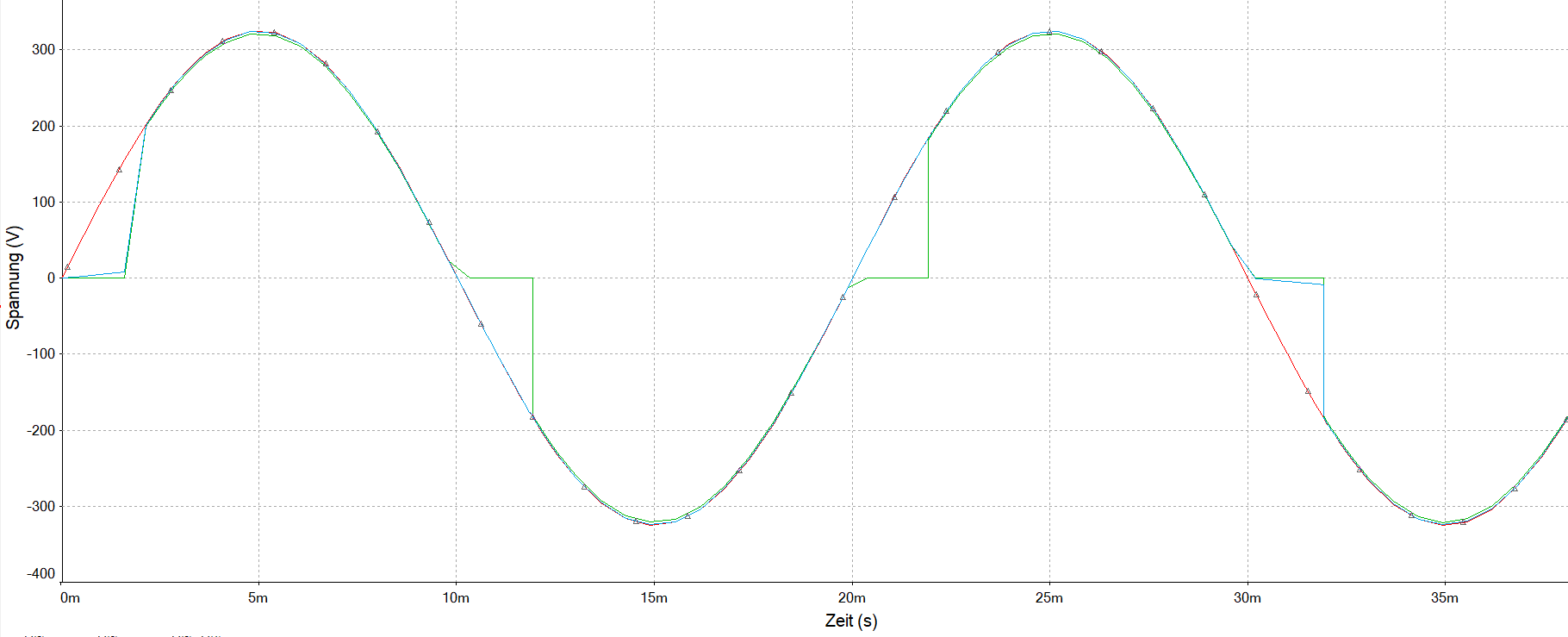

von Thomas F. (Gast)
Das habe ich schon versucht, funktioniert auch nicht.
Siehe Schaltung anbei. Bei 0und 50% siehts ähnlich aus wie früher, bei
100% zündet es nur einmal, und bei den nächsten Halbwellen nicht mehr,
siehe Anhang.
Gibt es hier überhaupt eine Lösung, dass man die ganze Halbwelle von 0%
bis 100% schalten kann? Ich habe auch schon versucht, die Werte sinnvoll
zu ändern (z.B. kleinere Widerstände, damit sich der Kondensator
schneller lädt und der DIac schneller leitend wird. Selbst bei einem
Widerstand von 0Ohm komme ich nicht auf 0%.
von Michael M. (Firma: Autotronic) (michael_metzer)
Dann schalte die Last direkt an den Eingang und nutze die
Phasenanschnittsteuerung als Zweipol.
Das scheint etwas zu helfen, danke!
Ich habe mir jetz nochmals das Datenblatt des DIAC angesehen, der hat
eine Breakover Voltage von 240V... Sprich egal wie klein der Kondensator
ist, das Dinge kann auch dann erst zünden, wenn die Netzspannung in der
Halbwelle die 240V Amplitude überschritten hat... Das erklärt wohl,
warum ich hier die 100% Durchschaltung (volle Welle durchgeschalten)
wohl nie erreiche.
Ich müsste einen DIAC einsetzen, der eine kleinere Durchbruchspannung
hat. Würdet ihr mir hier zustimmen?

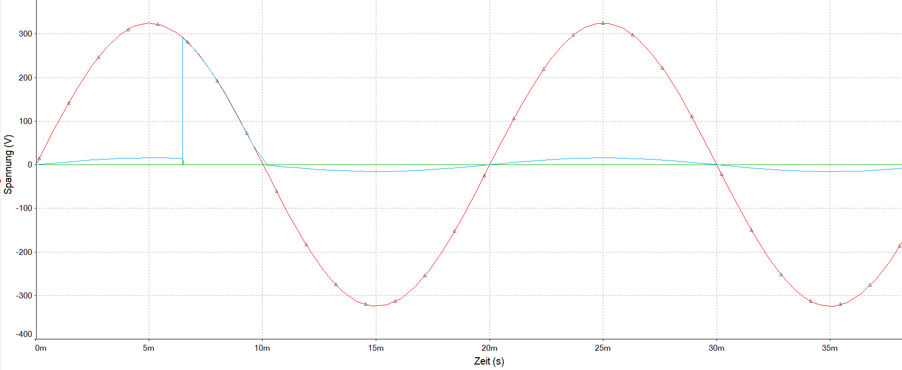

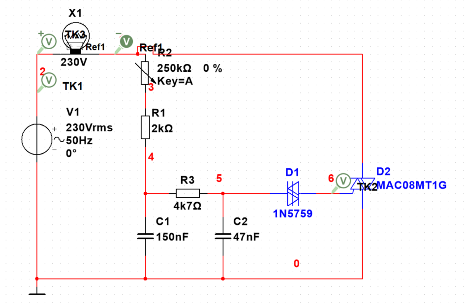

Der Diac sollte eine Durchbruchspannung von etwa 30V haben. Außerdem: C1
= 150nF und C2 = 47nF und R3 ca. 4k7

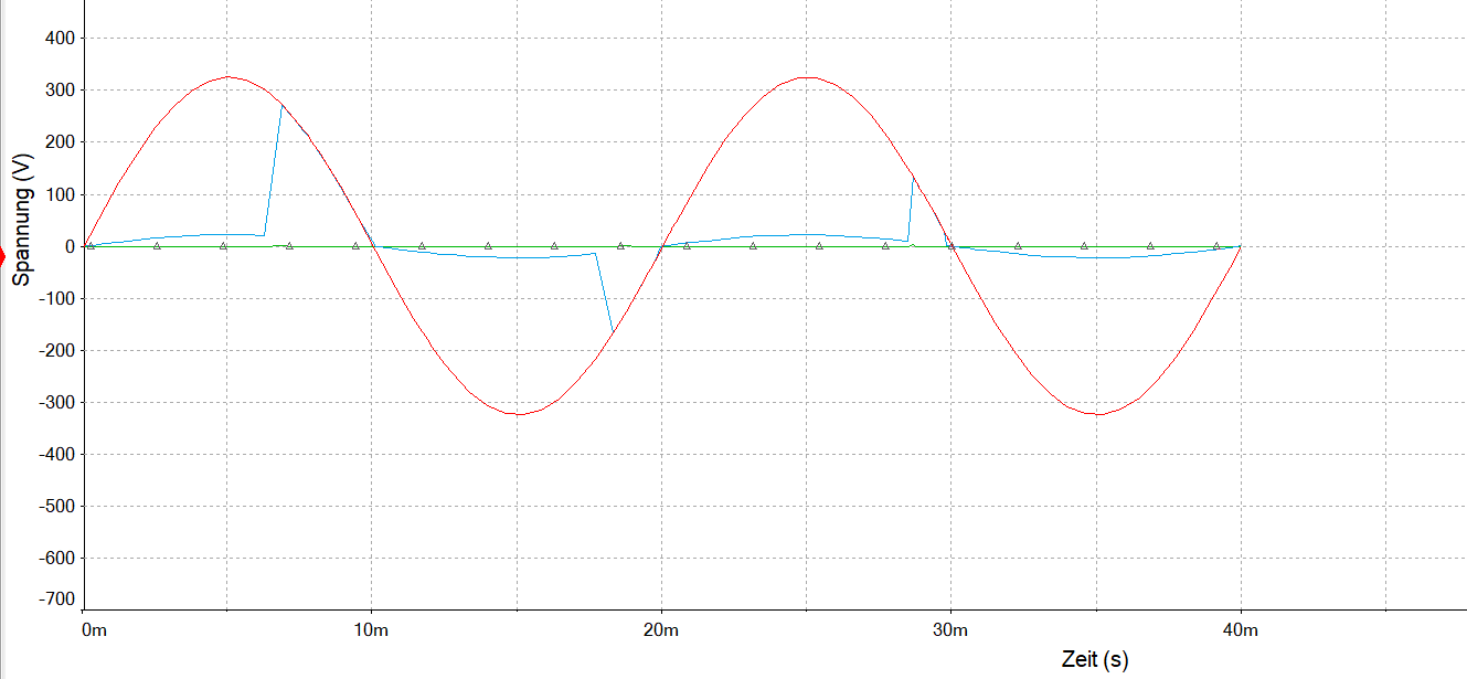

OK, das habe ich jetzt geändert, das ist auch nachvollziehbar. Ich habe
nun den DIAC 1N5759 eingesetzt (Breakover Voltage irgendwo im Bereich
20V), und nun zündet das Ding sehr viel früher... Das sieht jetzt schon
ganz gut aus. Schaltung anbei, das Poti habe ich noch auf 250k erhöhen
müssen. Wenn ich nun bei 0% Potieinstellung simuliere, wird nahezu die
gesamte Welle durchgelassen (es gibt nur einen ganz kleinen Anschnitt,
bis die Spannung des Sinus am DIAC die 20V erreicht)

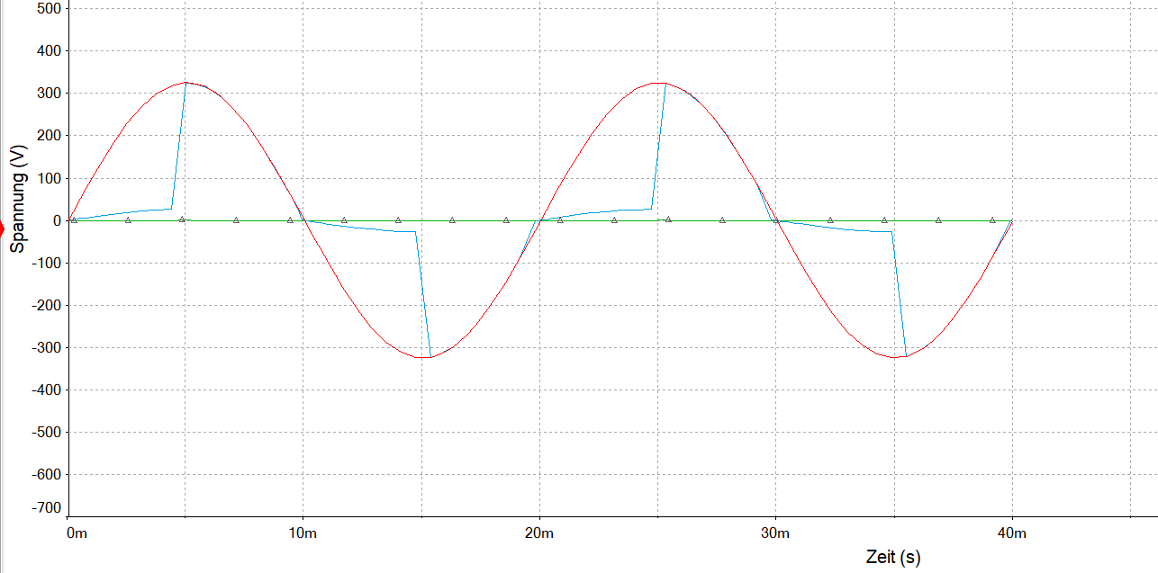

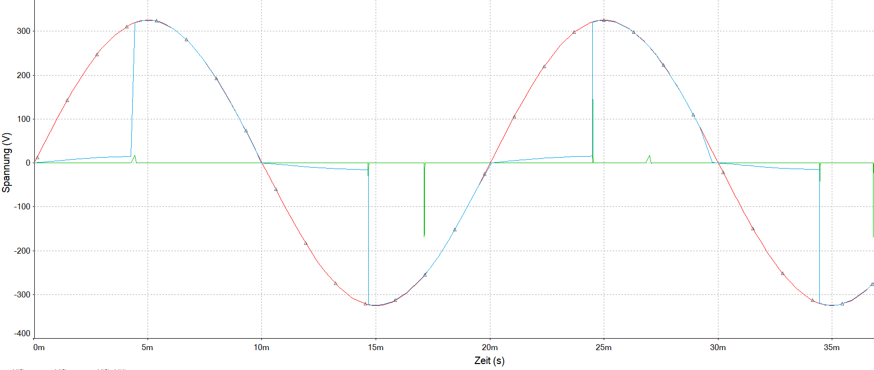

Ein paar Spezialfragen würden mich da noch interessieren, gerichtet an
die Experten:
1.) Ergebnisse für Potieinstellung 50, 75 und 90% auch anbei. Warum wird
der Zündwinkel bei 90% Potieinstellung mit jeder Halbwelle größer? Ab
der dritten Halbwelle wird nichts mehr durchgeschalten, bei den ersten
beiden schon, wobei bei der ersten am meisten... Sind hier ev die
Kondensatoren noch zu groß?
2.) Der Zündimpuls (zwischen DIAC und TRIAC ist nun entsprechend klein,
weil die Breakover Spannung des DIAC sehr klein ist (man sieht in den
Diagrammen einen ganz kleinen Peak in der grünen Kennlinie). Was genau
passiert hier, wenn der DIAC leitend wird (bei ca 15-20V)? Warum geht
der Peak dann schlagartig wieder zurück auf 0, wenn der Triac durch den
Peak gezündet wird?
von karadur (Gast)
Was denkst du was passiert wenn der Triac leitet? Wo soll da noch
Spannung für den Diac herkommen?

Hat jemand noch eine Erklärung für den Effekt aus Frage 1?
von Rentner Ost (Gast)
Die Schaltung befindet sich noch nicht im eingeschwungenen Zustand. Die
Skala der Zeitbasis in den Diagrammen endet bei 30 ms. Das entspricht
gerade einmal drei Halbwellen der Netzfrequenz.
Gute Erklärung, danke!
