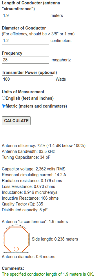

Ich habe mir eine Magnetic Loop für das 10m-Band gebaut. (1.9 m Umfang) Laut Rechner bräuchte das eine Kapazität von 44 pF.
In der Realität brauche ich ungefähr 10 pF. Woher kann die Diskrepanz kommen? Streukapazität der Loop selber?
Die 44 pF kamen von hier: https://www.66pacific.com/calculators/small-transmitting-loop-antenna-calculator.aspx

octagonal loop antenna - Gegenfrage: muß die unbedingt oktagonal sein?
Mit 1,9 m circumference =Umfang und 12 mm Durchmesser spuckt der Rechner eine Tuning Capacitance: 9 pF und mit 10 mm: Tuning Capacitance: 14 pF
Um auf 44pf zu kommen mußt Du schon ziemlich dünn daherkommen.
dann steht da in leuchtendem rot: The specified conductor length of 1,9 meters is not ideal = ganz schlecht.

Da scheint was nicht zu stimmen. Ich habe dort eine Schleife mit 3,14m Umfang berechnen lassen und das Ergebnis war 1,25µH, was ja nun offensichtlich falsch ist. Eine solche Schleife hat etwa 3...4µH, je nach Draht. Dieses richtige Ergebnis bekommt man u.a. mit dem Magnet-Loop-Rechner von DG0KW. Den oben verlinkten Online-Rechner würde ich also ganz schnell vergessen.
Kann ich nicht nachvollziehen. S. Anhang. Entweder ein Bug, oder du hast dich bei der Frequenz vertan.
1.9 meter Umfang (60cm Durchmesser) ist absolut OK für 10m / 28 MHz.
