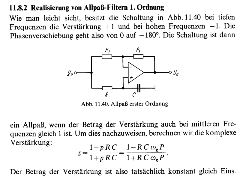

Ich befinde mich zur Zeit im zweiten Semester zum Elektrotechniker und fange langsam mit meiner Facharbeit an. Als Projekt möchte ich ein Gitarren-Effektgerät entwickeln (Vibrato Effekt mit sehr langsamen Oszillationszeiten). Hierfür habe ich mir zunächst den Schaltplan eines bereits existierenden ähnlichen Effektgerätes rausgesucht, welches ich nachbauen, analysieren (u.A. mittels Oszilloskop) und dann in die gewünschte Richtung weiterentwickeln möchte.

In dem Schaltplan werden unter anderem aktive All-Pass Filter benutzt. Um die Schaltung besser verstehen und gezielt weiterentwickeln zu können, würde ich gerne die Dimensionierung der Komponenten und die genaue Funktionsweise besser verstehen, finde aber bisher nur komplexe mathematische Erklärungen (diese Art der Mathematik kriegen wir meines Wissens erst viel Später im Unterricht), zumal mir das zur Zeit erstmal nicht viel über die elektrotechnischen Zusammenhänge sagt.

Mal T. schrieb:
WAS ein All-Pass Filter macht aber leider nicht WIE und WARUM er es macht. (welche Rolle spielen die einzelnen Bauteile der Beschaltung,
Das eine ergibt sich doch unmittelbar aus dem anderen, siehe Anhang.
Bildquelle: Tietze/Schenk, Halbleiter-Schaltungstechnik
OP #7338000
Ja, natürlich hast du da Recht. Mein Problem ist gerade nur, dass ich die Formeln zur Zeit oft nicht nachvollzieren kann, weil ich einige der Variablen nicht kenne oder nicht Verstehe. In deinem Anhang zum Beispiel: Was ist P... Leistung? Was ist p? w (klein Omega) kenne ich als Kreisfrequenz aber warum heißt die hier wg? In meiner Schaltung würde sich auf Grund des Audiosignales zudem die Kreisfrequenz andauernd ändern. Wie muss ich damit umgehen? Im Schaltbild sind R, R1 und C benannt. Warum kommt in der Formel aber nur R vor und nicht R1? oben drein, sind in meiner Schaltung C und R vertauscht. Was hat DAS für Auswirkungen? Funktioniert die Formel dann noch?
Die Formel bezieht sich außerdem scheinbar nur auf den Verstärkungsfaktor. Was ist mit der Phasenverschiebung. Wäre das für meine Schaltung nicht eine viel Wichtigere Größe?
Das sind jetzt natürlich nur rhetorische Fragen. Ich erwarte jetzt nicht von dir, dass du mir das alles erklärst (allerdings, wenn du Lust hast, hau raus :D)
Wie du vermutlich merkst, stehe ich noch ganz am Anfang meiner Recherche. Das Thema "Operartionsverstärker" wurde bei uns nur ein halbes Semester behandelt, ging nie über Komparatoren und Verstärker hinaus und kommt meines Wissens auch nicht mehr dran. Deswegen muss ich jetzt halt gucken, wie ich mir das alles selber beibringe.
Die Quellenangabe von dir ist allerdings sehr Hilfreich. Das Buch werde ich mir evtl. mal besorgen, da der All-Pass Filter darin scheinbar sehr gut beschrieben wird (und das Inhaltsverzeichnis generell ziemlich interessant klingt) Danke dafür schonmal!
