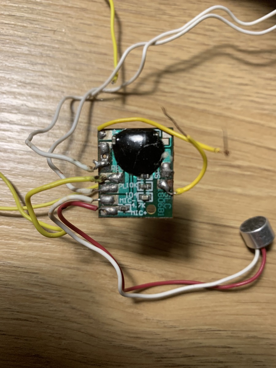

Guten Tag,
meine Nachbarin hat mich gefragt, ob ich ihren Teddy reparieren kann. Diesen hat sie von ihrem verstorbenen Ehemann damals geschenkt bekommen und dort soll auch noch eine Nachricht von ihm drauf gesprochen sein. Ich habe schon ermitteln können, dass die beiden weißen Leitungen am Taster angeschlossen sind. Die beiden gelben Leitungen lagen lose rum. Ich verstehe die Funktion nicht ganz und woher der Teddy eine Spannungsversorgung bekommt. Für jeden Ratschlag wäre ich sehr dankbar.

Links von ganz unten nach oben zu lesen und zu erschließen:
MIC+ Microphon plus MIC- Microphon minus, bereits richtig verdrahtet.
Darüber:
PL = Play=Wiedergabe, Tastereingang. REC = Record=Aufnahme, Tastereingang.
darüber bleibt, die Stromversorgung (Batteriefach) 2 Anschlüsse, Polarität unbekannt. Spannungshöhe unbekannt. Batteriefach muss vorhanden sein. Es ist ein Abblock (Stütz-)kondensator über den beiden ganz oben liegenden Anschlüssen erkennbar.
Der untere ist wohl verbunden mit dem Lötpad für die gemeinsame Leitung der beiden Taster.
Rechts, um 90 Grad gedreht ist "SP" für SPEAKER, = Lautsprecher zu lesen. Das sind die beiden bereits benutzten Lötpads, ein Draht ist komplett ab.
Auf der anderen Seite sollte noch ein kleiner Elko sein. Anhand dessen könnte mit viel Glück die Polarität herausgefunden werden. Einmal Plus und Minus vertauscht, dann ist das Teil kaputt.
4.5V aus Batterie.
Die Sndchlüsse sind doch beschriftet.
PL PlayButton
RE RecordButton
MIC+ und MIC- Mikrophon
SP Speaker, wo ein gelbes Kabel abgeht und daneben eine Lötstelle ist
Oben links steht ein + von dem ein gelbes Kabel abgeht, dadrunter ein Loch, dadrunter wird - sein, an - ist auch eine Seite der Taster angeschlossen.
Man könnte lediglich noch annehmen, dass der Speaker an den beiden gelben Kabeln hing, und die Stromversorgung an den abgerissenen Lötpads.
Dann steht dort nicht SP sondern SP+ und SP-.
Versuche also die Beschriftung besser zu erkennen und die Batteriebox zu finden.

Stofftier --> Stoffetikett--> Herstellername/Inverkehrbringer-->Bedienungsanleitung im web-->Anzahl der Batterien-->Betriebsspannung.
An "Record" vorsichtshalber keinen Taster anschliessen, um die möglicherweise erhaltenen letzten Worte des Verblichenen nicht zu überschreiben.
