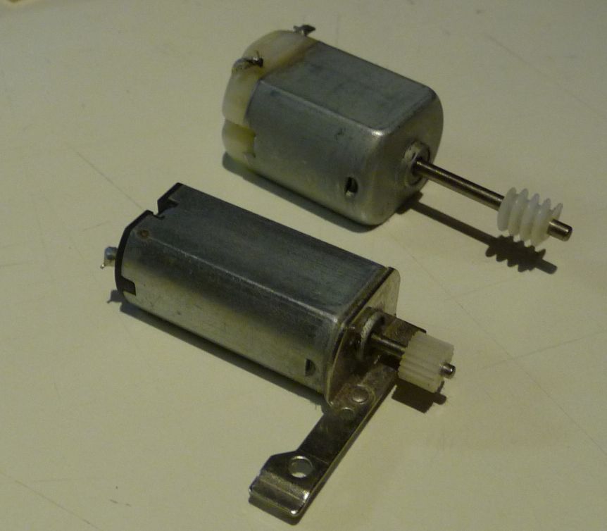

Ich suche ein Ersatzteil für einen kleinen DC Motor (mit Bürsten), der
einen Kurzschluss aufweist, leider fand ich zur einzigen aufgedruckten
mutmasslichen Typenbezeichnung nichts per Internet-Suche:
PX-180-2862
(Darunter ist noch ein mutmassliches Herstellungsdatum 2017-04-09.)
Der Motor bekommt 3.7V aus einem 18650er Akku, ist ca. 3cm x 1.5cm x
1.5cm klein, weitere Daten leider unbekannt.
Hat jemand eine Idee, wie ein passender Ersatzmotor gefunden werden
könnte?
(Ach ja, nah am Motor-Ausgang sitzt ein snubber aus Diode und
Kondensator - der winzige SMD-Kondensator war mechanisch kaputt. Keine
Ahnung, ob das mit dem Kurzschluss des Motors in Zusammenhang stehen
kann, aber Kondensator war failed-open.)

Ist schon ein wenig spät für Fotos, da Motor in der Hoffnung auf weitere
Erkenntnisse schon auseinander genommen, wie im Anhang sieht er jetzt
aus.

Ich hätte hier einen Motor LxBxH 29x20x15 mm Achse 2,0 mm und einen
28x15x12 mm Achse 1,5 mm, Länge jeweils ohne Achse. Nur Porto BüWa 1,95
oder Brief 2,75.
von Lutz V. (lutz_vieweg)
Habe gerade einen gefunden, dessen Gehäuse sehr ähnlich aussieht, dessen
Typenbezeichnung auch eine "180" enthält, wofür auch immer die steht...
der "Typ A" könnte es tatsächlich sein:
https://de.aliexpress.com/item/1005001845795653.html?gatewayAdapt=glo2deu

von LDR (Gast)
Das ist schon ein Teil der Baugröße.

von Jobst M. (jobstens-de)
https://ksp-electronics.com/media/1/1121437/c/fk-180sh-09450-large.jpg
Gibt es bei Mabuchi keine technischen Zeichnungen?
Katastrophe!
Den 180er Motor gibt es in verschiedenen Ausführungen!
Jobst
