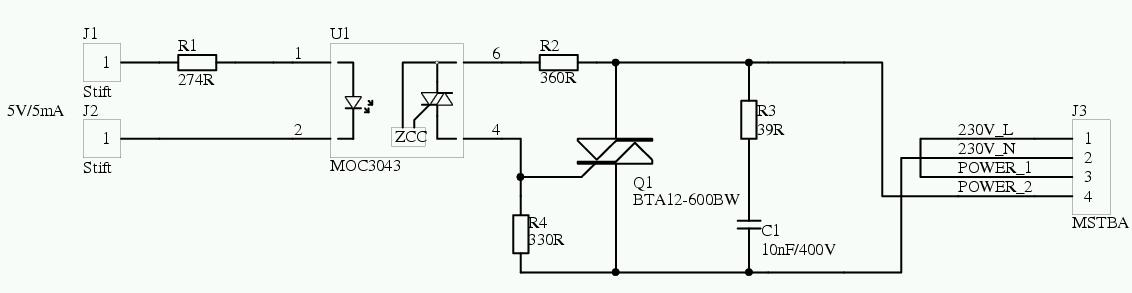

Hallo zusammen, ich habe unserem Haus jetzt eine Türstation spendiert. Drückt jemand auf den Klingeltaster, bimmeln alle Telefone. Das ist so gewollt und auch OK. Aber leider ist jetzt die gute, alte elektromechanische 2-Ton-Türklingel ausser Betrieb, weil die Türstation damit nicht umgehen kann. Sie stellt zwar ein 12V-Signal zur Verfügung, solange der Klingeltaster gedrückt wird, möchte aber daran keine induktive Last haben. Mit Gleichspannung macht die Klingel leider nur "ding" statt "ding-dong". Deswegen wollte ich gerne einen Triac (BT134W*) nehmen, um die Klingel zum Tönen zu bekommen. Mit einem Optotriac (MOC3062*) wird die Klingel von der Türstation galvanisch getrennt. Ich dachte im Prinzip an folgende Schaltung: https://www.mikrocontroller.net/attachment/18107/Triac.jpg mit einem passenden Vorwiderstand (560 Ohm) für die 12V. Anstelle der Last im Schaltbild käme Klingeltrafo (AC) + Klingel. Meine Frage nun: hat die Induktivität des Elektromagneten unerwünschte Rückwirkungen auf den Triac?

Mal gut, dass nicht zufällig noch ein 2000VA-Trafo in der Kiste ist.
Ich denke, Dein Triac wird noch ein paralleles RC-Glied (Snubber) haben wollen, aber da ja Aufwandsmaximierung das Ziel ist, kommt es nicht drauf an.
Nimm ein Relais, aber das wäre zu einfach.
