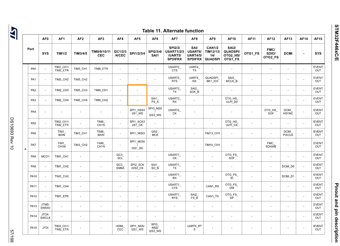

von Stefan F. (Gast)
Ich fürchte, dass deine Alternate-Function Einstellung falsch ist.
> // Definition von GPIO A Pin 2 und 3 als alternative Funktion und PA5 als Output
Dein Code stellt nichts für PA5 ein.
> AF5 (Clock und MOSI für SPI 1)
Schau mal in den Anhang, welche Funktion AF5 bei diesen Pins ist.
Wolltest du nicht den USART2 benutzten? Das wäre AF7. In den folgenden
Zeilen stellst du AF7 ein.
Falsche Kommentare sind schlimmer als gar keine Kommentare!

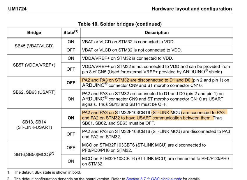

Weist du, dass PA2 und PA3 beim Nucleo64 Board standardmäßig nicht mit
den Stiftleisten verbunden sind, sondern mit dem ST-Link?

von RT (mcu-programmer)
Sooo du bist der Held des Abends. Das war der Fehler. Ich habe den Code
geändert auf USART1 und es hat geklappt.
Anscheinend muss man eine Brücke löten, wenn man USART2 nutzen will.
Vielen Dank.
von STK500-Besitzer (Gast)
Das steht so i.d.R. im Manual des NUCLEO-Boards.
SB13/14 und 62/63 laut Kapitel 6.9 von
https://www.st.com/resource/en/user_manual/um1724-stm32-nucleo64-boards-mb1136-stmicroelectronics.pdf
(ggf. nach dem Bestätigen der Cookies noch mal aufrufen).
Deswegen habe ich davon schon gestern einen Screenshot gezeigt.
