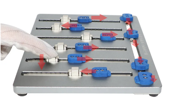

Hallo Leute,
ich bin auf der Suche nach einem perfekten Halter für Boards (zum Bearbeiten mit Heißluft).
Ich selbst habe folgendes Produkt:
MiJing T26 Six-Axis PCB Board Holder Fixture
Hab es bisher nur zum Löten genommen. Bin nicht sicher, ob es die hohen Heißlufttemperaturen aushält.
Weiss das jemand?
Ich finde den Mijing-Halter prima, aber der Hersteller ist wenn überhaupt nur eingeschränkt erreichbar.
Und was könnte man für Heißluft noch nehmen?
Kann ruhig teurer sein.

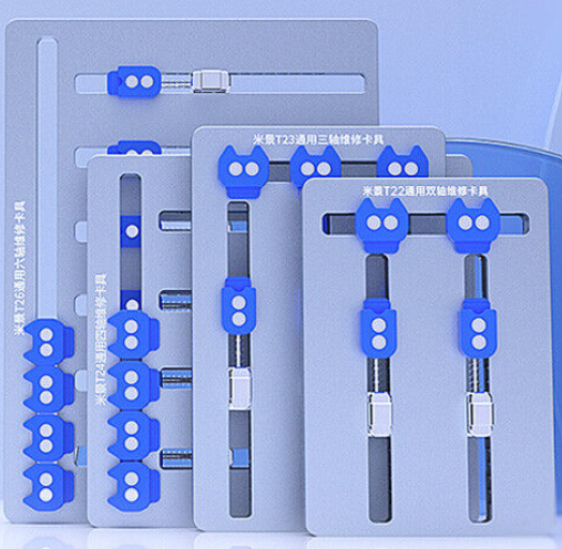

Der Halter gefällt mir nicht so gut, ich habe einen, der zwar nur 2 Schräubchen zur Klemmung hat, aber dafür einen recht grossen Bereich in dem er klemmen kann. Allerdings hab ich auch nur vergleichsweise kleine Platinen. Solche beinahe PC-Motherboardgrössen kann man damit nicht halten. Eine Graka ginge eventuell noch.
https://de.aliexpress.com/item/4001205265764.html Ich hab die Bauart K23, entweder 2 kleine oder eine etwas grössere Platine kann man damit aufnehmen. Durch entfernen bzw Umsetzen der Backen kann man auch unförmige Teile spannen.
