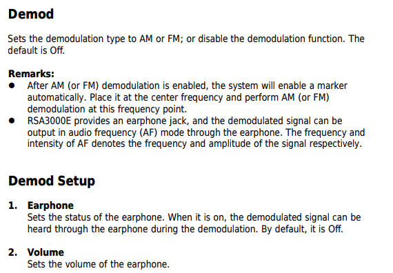

von Dimpfelmoser (Gast)
Danke mal soweit, Span auf 0 gestellt, Demodulation auf FM, Frequenz ca.
87MHZ - 100MHz durchgekurbelt, am RF - Eingang ca. 80 cm Draht als
Antenne.
Leider nur Rauschen im Kopfhörer, kein UKW Sender. Noch ein paar Tipps?

von Omega G. (omega) Benutzerseite
FM kann man auf der Flanke des Filters demodulieren.
von Bernd (Gast)
Bei manchen Geräten steckt der Demodulator unter den
Marker-Funktionen...
von Benj (Gast)
Ich weiss, Handbücher sind für Schwächlinge, aber manchmal sind sie auch
nützlich.
Bandbreite passend einstellen
