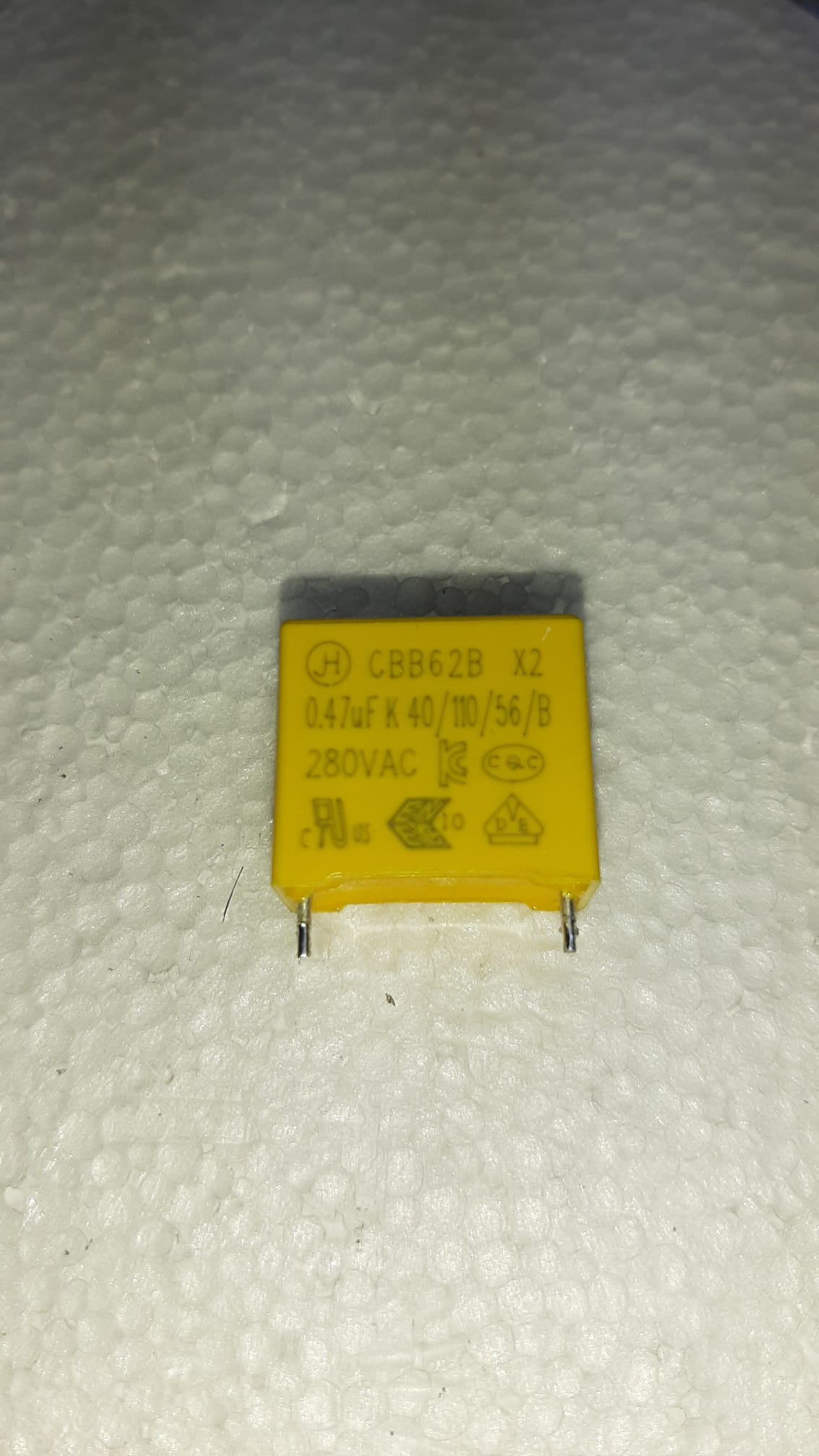

Hallo ich bin auf der suche nach folgendem Kondensator
siehe Bild.
Vielleicht kann mir ja jemand helfen wo ich
solch einen Kondensator finde,
selbigen oder ähnlicher Bauform.
Danke
Grüße
Andreas

Ganz normaler Funkentstörkondensator Klasse X2.
Welchen Abstand haben denn die Anschüsse?
von Andreas (the2)
15mm Abstand

von LDR (Gast)
Andreas schrieb:
> vielen dank
> welchen wert gibt bei dem einen die 21 an
> wo bei dem anderen die 56 steht  ?
Klimaklasse, hier Zahl der Prüftage in feuchtwarmem Klima.

von Manfred (Gast)
Andreas schrieb:
> https://www.ebay.de/itm/334280551990?hash=item4dd4ac6e36:g:sw0AAOSwNk5h1b-7
> würde diese funktionieren ?
Der Preis ist schon ziemlich dreist, aber gut, es sind die Versandkosten
enthalten.
https://www.reichelt.de/funkentstoerkondensator-x2-470-nf-275-v-rm-27-5-85-c-20--funk-470n-p8071.html?&nbc=1
Der abgebildete gelbe ist ein Chinese, mit genug Zeit könnte man
Aliexpress bemühen.
von Dieter W. (dds5)
> Er hat eine andere Baulänge , dies würde mich aber mich nicht sonderlich
> stören.
Nicht nur andere Länge sondern auch der Abstand der Anschlussdrähte ist
22,5mm.
Auf einer Leiterplatte kommt das nicht so gut.
