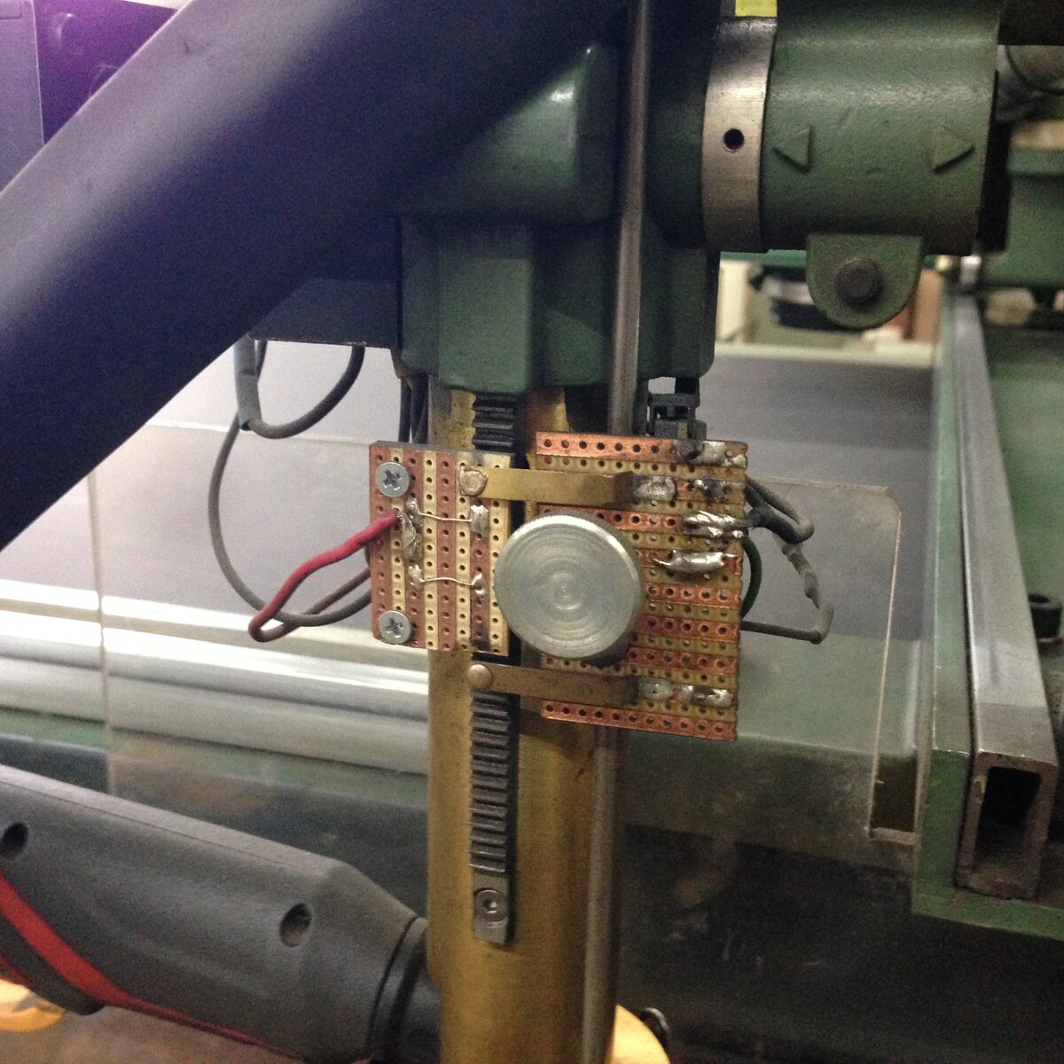

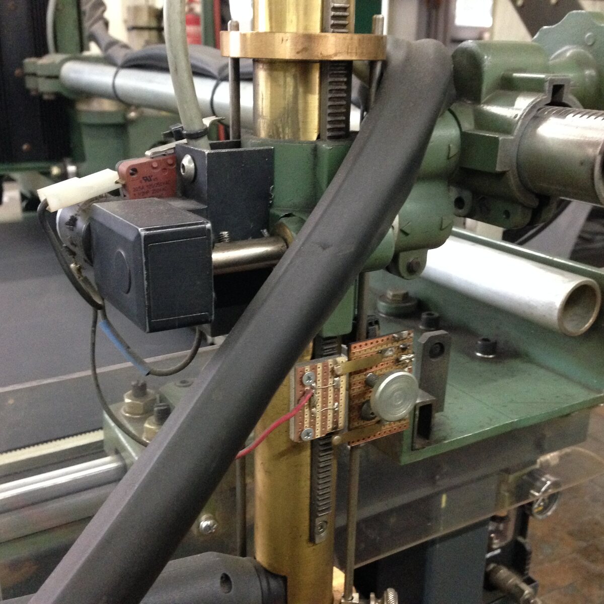

Meine selbstgebastelte Höhenregelung funktioniert recht gut.
Aber: Die Schleifkontakte, die 2 Kleinrelais ansteuern, die wiederum den kleinen 12V Getriebemotor ansteuern, verschmutzen recht schnell.
Die Höhenregelung funktioniert mechanisch. Der Gleitteller am Brenner liegt immer am Blech auf. Sobald sich der Teller senkt oder hebt, folgt der Brenner.
Reed-Relais? Das Problem ist Eisenstaub.
Ich suche eine Möglichkeit, I0I zu schalten, wobei 0 ca. 1-1,5 mm betragen darf. (Heiß und jede Menge Metallstaub).
Ideen? Grüße Bernd
Gast #7339106
Bei den Schleifkontakten hast du schon so eine schöne Rampe gefeilt, da fallen mir spontan Mikroschalter mit Rollenhebel ein. Zum Staubschutz könntest du die Schalter in ein kleines Gehäuse einbauen und nur die Rollen heraus schauen lassen. Richtig teure Endschalter gibt es auch direkt in staubgeschützer Ausführung mit Gummitülle am Hebel.
Wenn die Schalter regelmäßig auslösen müssen, wären aber die Näherungssensoren der bessere Vorschlag.
