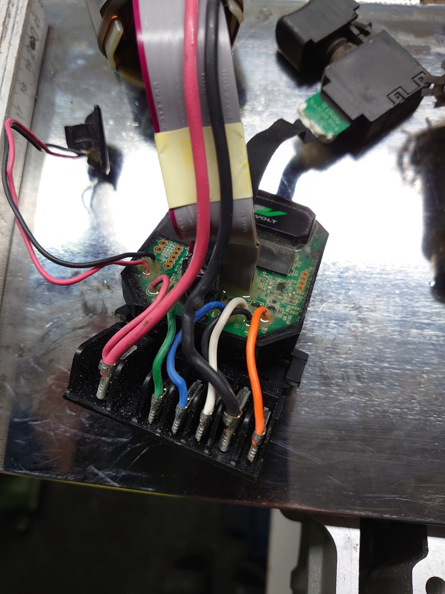

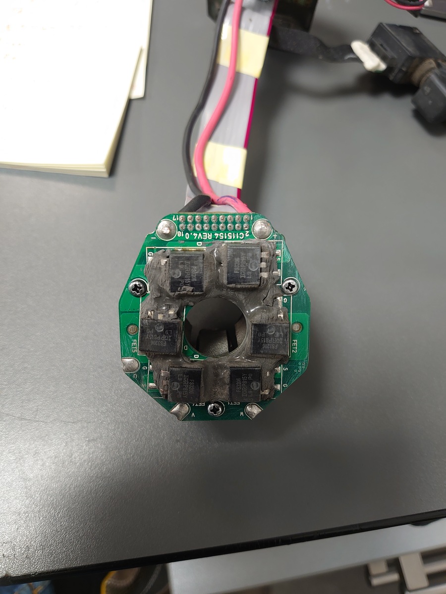

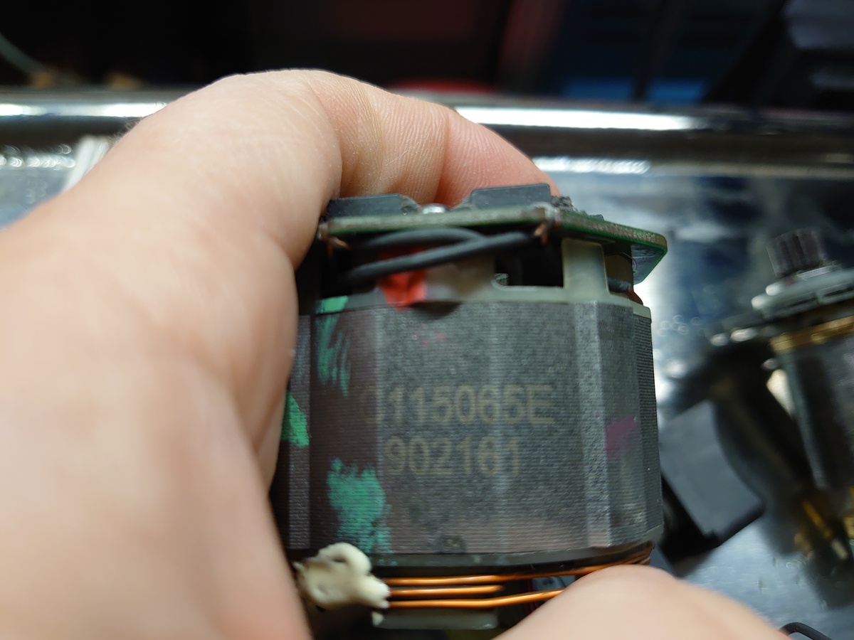

ich stehe vor dem Problem ,das ich gerne günstigen BLDC (China) Regler
kaufen würde, weiß aber nicht welchen.
Ich wollte einen 36V Hikoki DS36DA Akkuschrauber Motor mit Getriebe an
eine von mir gebaute Maschine mit einem Netzteil betreiben.
Ich habe außer 36V Spannung keine weiteren Daten.
Auf dem Motor ist eine Platine mit 6 Mosfets FS 3206 drauf die mit der
restlichen Elektronik über 18 Adrigen Flachkabel verbunden ist. Das muss
wohl alles weg da Akku scheinbar mit der Elektronik "kommunizieren"
muss....
Eigentlich brauche ich viel Drehmoment ca. 20Nm + für ca 30-100 U/min
für meine Anwendung. Gerne hätte ich einen Poti dran für die
Drehzahlregelung.
Geht das mit einem Schaltnetzteil überhaupt? Wieviel A sollte es haben?
Ich kann nur Motor mit Getriebe verwenden Rest von dem Gehäuse und
Akkupack stören in meinem Fall.
Hat jemand schon so was umgesetzt und kann mir sagen ob ich einen Regler
für diesen Motor für wenig Geld bekomme? 20-30€..?? ESC Regler mit 50A +
sind zu teuer.
Wenn das nicht so einfach und günstig zu lösen ist werde ich wohl nach
einem kleinem Profi Planetengetriebemotor suchen müssen..
Vielen Dank im Voraus und schöne Grüße
Ahnungsloser T128

20 Nm bei 100 Upm sind 210 W mechanisch.
Motor/Getriebe-Wirkungsgrad geschätzt 75 % -> 280 W elektrisch.
Also min. 8 A vom SNT sind realistisch (aber knapp gerechnet).

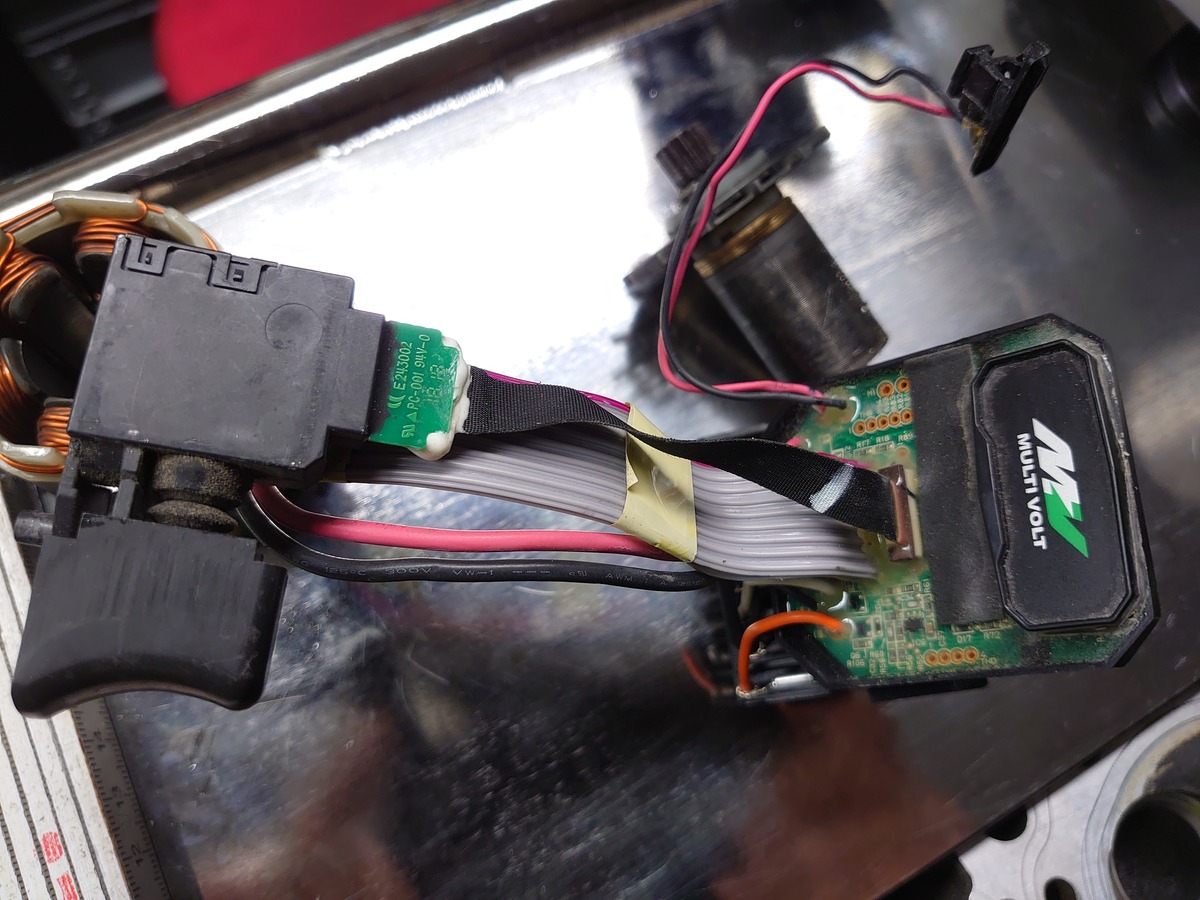

Der/die Schrauber ,habe 2 davon bekommen sind beide mit gebrochenen
Gehäuse gewesen und geschenkt ;-)...
Ich habe auch kleineren Makita mit Bürstenmotor da, der macht diesen
Drehmoment nicht den ich brauche bei der Drehzahl.
Alte Akku 36V vom Hikoki habe ich da, nur kein Ladegerät und der
Akkupack würde mir stören "am Motor". Die 18 polige Leitung verlängern
ist auch blöd.
Ich wollte nur wissen ob das mit dem billigen China Regler überhaupt
gehen würde und wenn mit welchem... Da gibt es noch für die
Elektrofahrräder Regler aber da sind so viele Leitungen dran und ich
weiß nicht ob der Regler dann überhaupt zu laufen bringe ohne das ganze
anzuschließen..?

Mein Metabo 18V Akkuschrauber zieht beim Rühren von Fliesenkleber im 5l
Eimer gemessene 30A aus dem 18V Akku. Dabei ist der Schrauber noch nicht
mal am Limit...
Also rechne mal bei dem 36V Schrauber mit 10 - 15, beim Anlauf mit max
20A.
Mehr sollte der Hersteller dem Akku geplanter Weise auf Dauer nicht
zumuten .

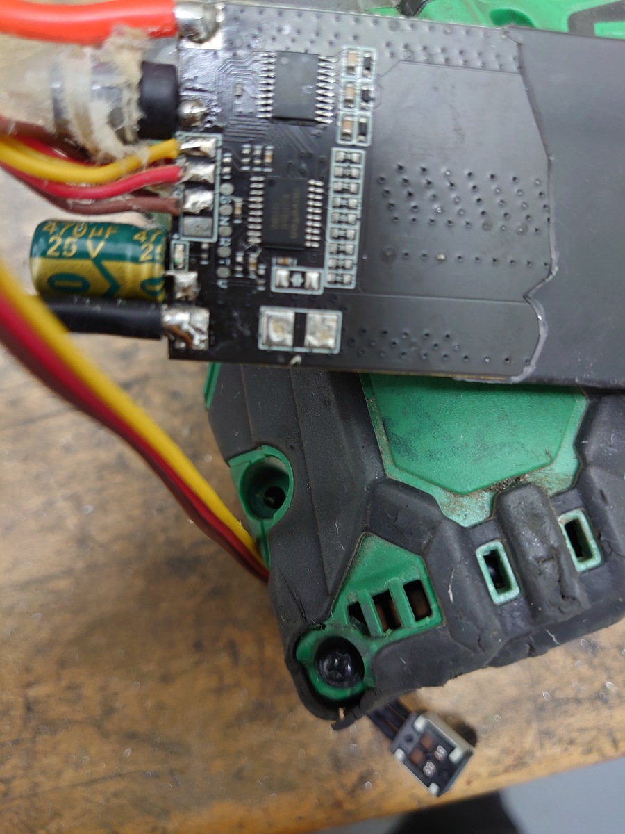

von T128 (Gast)
Wenn ich auch ein Netzteil mit 20A besorgen würde(was ich wahrscheinlich
wegen den Kosten nicht machen werde)
Welchen ,und ob ich einen günstigen Regler dafür nehmen könnte?
So einen für E Fahrrad vielleicht?
Von der gewünschten Drehzahl zwischen 30-100 U/min Getriebeausgang würde
mein Motor nicht so schnell laufen. Getriebeübersetzung habe ich noch
nicht ermittelt, weiß auch nicht was für Drehzahl der Motor bei 36V
macht..
Wundert mich ein bisschen das die Kabel die zur Motorplatine gehen
(+und-) nur geschätzt 2,5 mm² haben.. für 20A ist das doch wenig, oder?
Kann es sein das der Schrauber "nur" über die Drehzahl und
Getriebeübersetzung das Drehmoment bringt und gar nicht sooo viel Strom
braucht? Ich habe beim Ortansässigen Motorenwickler gefragt ob der weis
wieviel Watt der Motor hat, habe aber keine Auskunft bekommen,
unbekannt...
Danke euch und Gruß
von T128 (Gast)
von Monk (Gast)
Hast du überhaupt ein ausreichend starkes Netzteil? Ich frage, weil
derartige Basteleien oft daran scheitern.
Zu dem Ebay Produkt: Bei dem Preis gibt es ja nicht viel zu verlieren.
Ich finde allerdings seltsam, die heißen Bauteile mit einem
Kunststoff-Schlauch zu umhüllen.

Du könntest noch was probieren:
Schau mal, was am Motor steht !! Volt , U/min
Dein Akku ist nämlich für 18+36V, weshalb sich die Frage stellt, ob das
nicht nur ein 18V-Motor ist. Also derselbe Motor wie bei den anderen
Modellen verbaut ist.
Wenn du irgendein Netzteil hast, ab 12V, kannst den Motor ablöten und
dort mal probieren. Ums Zerlegen wirst sowieso nicht herumkommen.
Solltest das Getriebe herunterbauen, das ist oft knifflig, das
(Zahnradverbindung) paßt in 99% der Fälle auf keinen anderen Motor mehr.
Außerdem zerfällts leicht. Ist aber eine lustige Arbeit, wenn man das
Zeug von innen sieht, das kannst auch putzen und neu schmieren ...

Auf dem Motor ist nur eine Nummer drauf die ich schon gegoogelt habe,
kommt aber dabei gar nichts raus.. und der Örtliche konnte mir auch
nicht sagen, wie ich schon geschrieben habe.

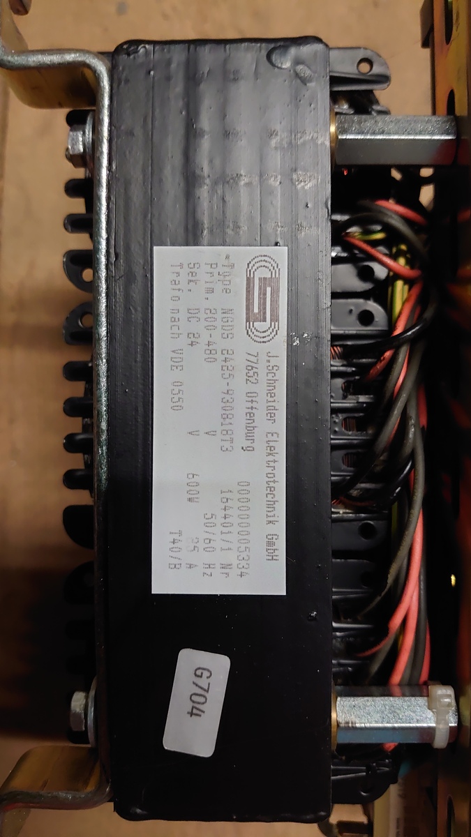

von T128 (Gast)

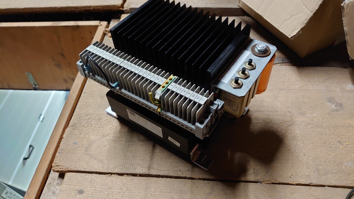

Ich dachte dass mit dem Wechselstrom Trafo wegen genügend Strom
Reserve..Typenschild 24V25A...
Ich hoffe nur das der bestellter China 24V 1000w Regler funktionieren
wird.
Wenn ich mit kleinerem Netzteil zu Recht kommen würde hätte ich auch
nichts dagegen.
Dankeschön und schöne Grüße
von Armin X. (werweiswas)
Der Trafo ist natürlich zur DC-Versorgung eines Reglers geeignet.
Für diesen sind auch kurzzeitig 50A kein Problem.
Ich verstand dein Anliegen, d3n Trafo zu verwenden, so, dass Du ihn
AC-seitig am Motor anschließen willst.
Für DCaeitige Versorgung ist er durch seine Reserven jedem nominal
gleich starken Schaltnetzteil überlegen.
von Alfred B. (alfred_b979)
T128 schrieb:
> Typenschild 24V25A
24 (V) DC / 35 A.
Das ist nicht nur ein Trafo, sondern ein DC-Netzteil mit
24V(DC)-Ausgang - eventuell sogar lineargeregelt, aber
das 1. brauchst Du nicht und 2. könnte (trotz der 35A)
der begrenzende Faktor sein.
Falls mit Linearregler, trotzdem perfekte Grundlage, um
VOR diesem - aber NACH Gleichrichtung und Glättung -
eine höhere, und extrem belastbare Spannung abzugreifen...
Bei Trafos bricht zwar die Spannung ein wenig ein wenn
man sie voll belastet, aber das bißchen Einbruch eines
750VA (geschätzt/oder noch mehr) Trafos macht GAR nichts.
Außerdem kann und darf man sie kurzzeitig sogar EXTREM
ÜBER-lasten, wenn danach genug Zeit zum Abkühlen.
(Z.B. 10 Sekunden 10fache Überlast, dann 100 Sekunden
ganz aus, oder aber 1000 Sekunden Belastung < 90%/max.)
Motoren brauchen zum Anlaufen kurzzeitig Strom m. o. w.
weit oberhalb Nennstroms, je nach Motor auch >10fach.
(Sogar ohne SCHWERANLAUF (Last am Motor) hat's erst mal
die Masseträgheit des Rotors und diverse Haftreibung -
bei Schweranlauf dauert alles je nach Belastung länger.)
Heißt: Motor + Trafo sind - richtig dimensioniert - das
ideale Paar.
SNT muß man dagegen auf den Spitzenstrom auslegen...
Zeigen, alles.
> wird.
Und wo willst den anschließen ? Direkt Am Trafo vom Bild?
Rudi Ratlos schrieb:
>> wird.
Ist ein Trafo-Netzteil mit 24VDC-Ausgang @ bis zu 35A.
Diesen "1000W" (real wohl sehr(!) viel weniger) Regler
KÖNNTE er dort anschließen, ja.
Den Rest hättest Du Dir (und uns) EBENFALLS (er-)sparen
können... wie immer null Durchblick, aber große Klappe.

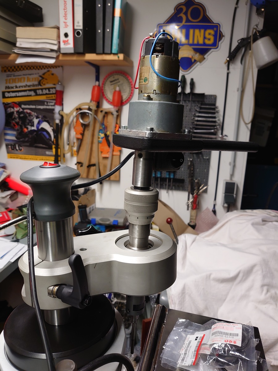

Also, ich habe mir eine Ventilsitzschneidmaschine gebaut auch ein
Antrieb dafür mit einem 24V Getriebemotor, das funktioniert gerade mal
so, wie gesagt ich brauche ab 20 Nm am Ausgang und 30-100U/min und diese
habe ich mir von so einem Schrauber erhofft, leider hat mir die heutige
Elektronik Strich durch die Rechnung gemacht...Ich dachte Motor mit
Getrieberaus,2 Kabel dran und los gehts... war nicht so, und jetzt bin
ich da.
Ich stelle später noch paar Bilder rein zum Akkupack und Maschine.
Akkuschrauber mit dem Getriebe hat eine kleine Größe die für meine
Anwendung optimal wäre...Größere Motoren(z.B. Scheibenwischer und
Ähnlich sind an der Stelle nicht zu gebrauchen da unhandlich und zu
groß)
Das Bild von der Platine mit Mosfets auf dem Motor habe ich weiter oben
schon gepostet.
Weitere Angaben zum Motor sind leider nicht vorhanden. Die Nummer drauf
hat mich zu nichts Online geführt..
> Wie? mit AC 230V~ . Vielleicht solltest die Brille aufsetzen vor dem
> Posten
Das Netzteil hat zwischen Gleichrichter und Trafo sehr wohl AC
vorhanden. Drehstrom mit etwa 18V zwischen den Phasen.
Warum hier dann von 24VDC gesprochen wird darfst Du dir selber
nachschlagen.
Eine Regelu g wird an dem Trafo ziemlich Sicher nocht vorhanden sein.
Für Industriesteuerungen reicht eine grob geglättete Spannung. Für einen
Motorregler auch.
>> Bei 50Hz, schätze ich, wirst Du maximal 2V brauchen.
> Neue Motortype: 2V/250A
Du hast eben keine Ahnung von Motoren. Schon gar nicht von
Drehstronmotoren oder gar Drehstromsysnchronmotoren.
>> wird.
Natürlich meint er das so. Zurecht.
von T128 (Gast)
Hallo wie versprochen paar Bilder von dem ganzen.
Im ersten Bild sieht man die Maschine mit dem zu schwachen Antrieb.
Rest ist vom Hikoki 36V Schrauber
Ventilsitz'schneid'maschine. Was schneidet denn die? Ich kann mir
darunter gerade nichts vorstellen. Eine Ventilsitzschleifmaschine ist
mir schon etwas plausibler. Diese sollte aber, wenn ich den Vorgang vom
Hohnen ableite, mit wesentlich weniger Drehmoment auskommen.

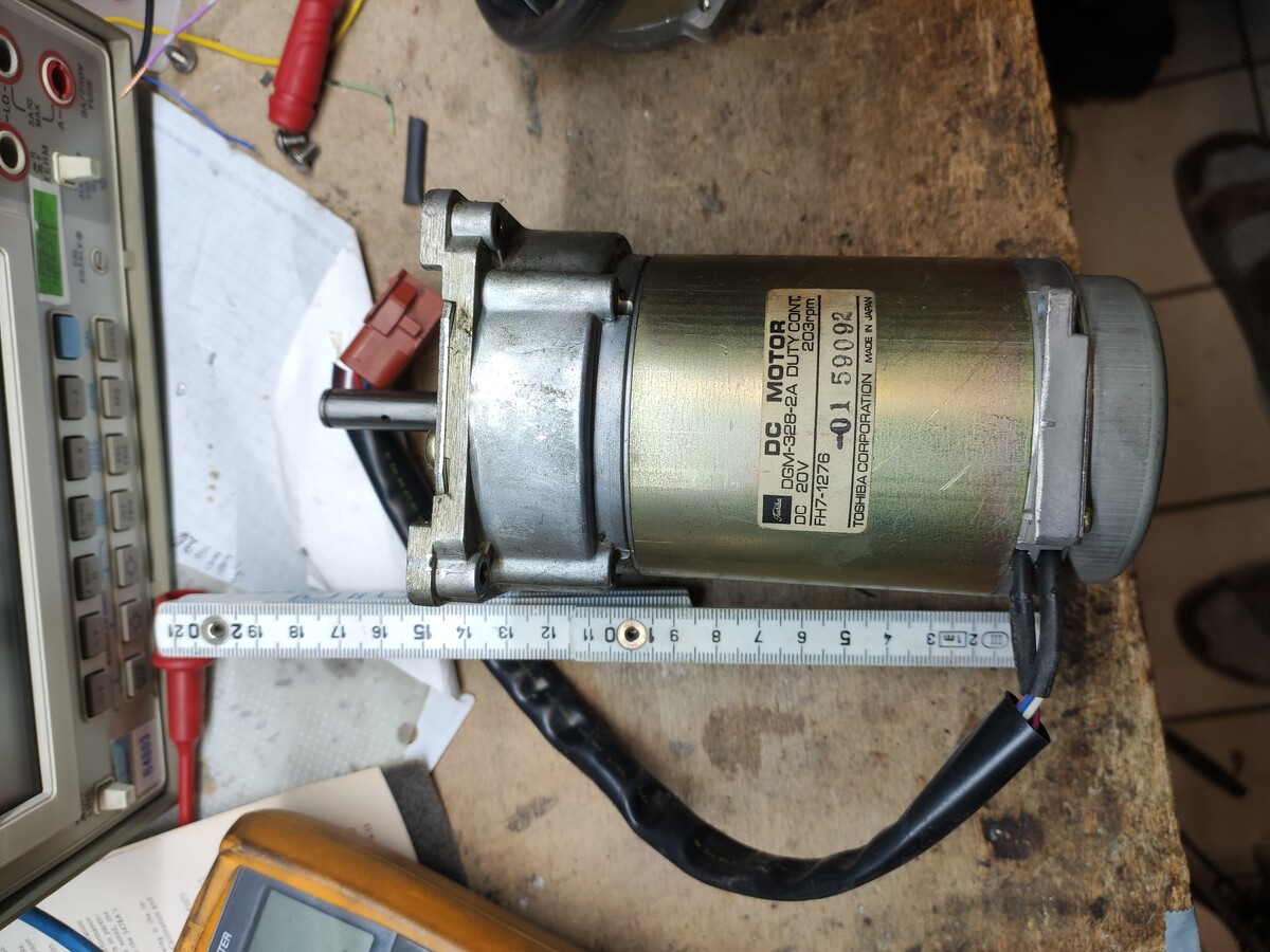

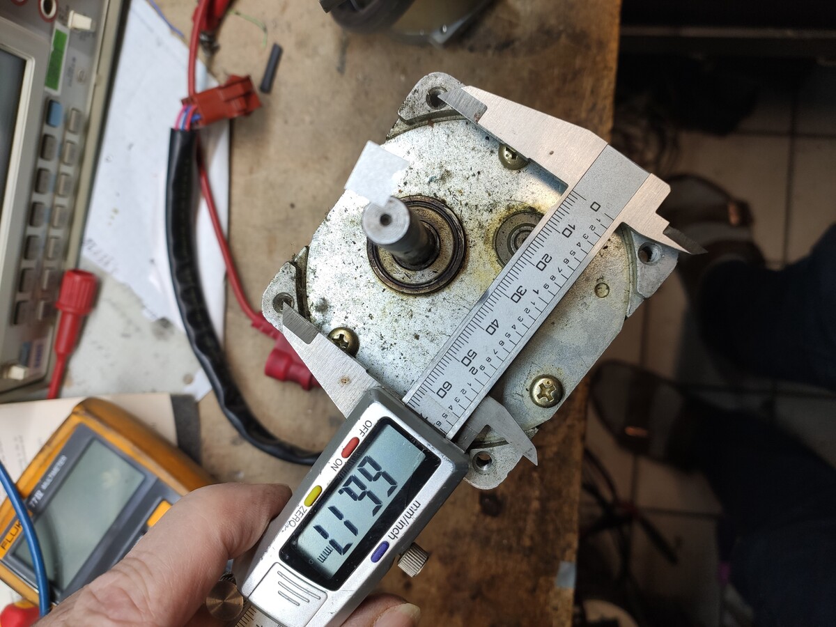

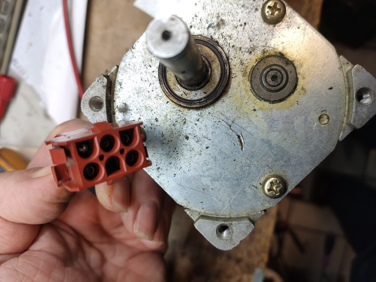

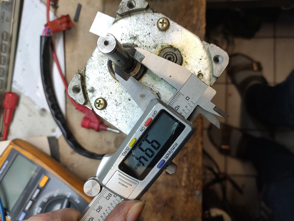

Hintergrund ist, dass ich einen Getriebemotor mit ca 20VDC und 203U/min
aus einem Kopierer hier liegen habe. Weitere Elektrische Daten habe ich
nicht.
Der Motor misst jedenfalls ca 8cm im Durchmesser, ist mit Getriebe
13,5cm lang und hat eine ca 5cm lange und 10mm messende Welle.
An der Rückseite ist noch ein Drehgeber o.ä. angebaut.
MfG
Und wo sind da VIER Anschlüsse? Ich sehe da nur ein rotes und ein
schwarzes --DICKES-- Kabel. Der Rest entfällt auf Akkukabel und
Steuerung.
Die Frage ist also immer noch, wieviel Volt liegen an Rot+Schwarz an ?
(zwei Multipol-Flachkabel): Wenn das am Motor dranhängen muß, kannst nur
schauen, ob due den Akku irgendwie aufladen kannst, sonst hast da keine
Chance. Weil das Auseianderzuhacken ist Schwerstarbeit!
Es ist schon schwierig genug, den ID-Widerstand in einem ultrasimplen

von Rudi Ratlos (Gast)
Wahlweise kannst noch --eruieren-- , 'wie' der Strom vom Akku zur
Steuerung fließt. So daß du also den Akku durch eine Stromquelle
ersetzt.
Und da stellt sich die Frage, ob die Steuerung den Akku "abfragt". Wenn
ja, mußt auch das Prinzip dahinter auseinanderhacken.
Wie bereits gesagt, du müßtest, wenn  da nur zwei dicke Kabel sind,
diese vom Motor ablöten und kurz 12-18-24V drauftasten, ob der Motor von

1Am Günstigsten wird wahrscheinlich sein, den Akku soweit zu zerlegen,
daß du die Verkabelung der Zellen kennst -und dort den Strom
anschließen. So daß also sowohl die Akku-Elektronik unangetastet bleibt
(ID-Abfrage, Ladezustand,etc) als auch die Schrauber-Motor-Steuerung.
Weil diese Flachpol-Kabel sind schon furchterregend. ?

Eben das ist mein Problem,die Akkuzellen werden teils einzeln abgefragt
und Steuerung und Motor kommunizieren irgendwie miteinander,deswegen
habe ich China Regler bestellt und dann kann ich Motor direkt an Regler
anschließen,hoffe ich,da dort auch 3 Leitungen rausgehen...Die Platine
mit den Mosfets muss dann weg vom Motor..
> nicht.
> MfG
Da ist ein Schneidmesser an der Welle der für nachschneiden der
Ventilsitze im Zylinderkopf zuständig ist.
Bei Deinem Motor sind 200U/min zu viel, und denke wenn ich der Motor
langsamer drehen lasse kommt nicht so viel Kraft aus dem Getriebe
raus...
ich habe aktuell 24V Motor dran ziemlich ähnlich wie von Dir nur ca 60
mm im Durchmesser...könnte sein das Deiner mehr Kraft hat...mal gucken,
wenn alles andere scheitert melde ich mich noch mal.
Vielen Dank und Grüße
Ich habe lange überlegt, ich glaube um den Akku wirst nicht herumkommen,
weil da die Steuerung dranhängt, wo keiner weiß, wie das Zeug überhaupt
funktioniert. Weil bei zwei 14-pol- Flachbandkabeln ist guter Rat dann
teuer, wenn
damit der Motor angesteuert wird oder werden muß
Das ist eben die Aufgabe dabei. Du kannst ja die Zellen oder
Zellenverbunde mit einem normalen Netzteil auch aufladen. Nur die
Akku-Ladeelektronik mußt dabei abhängen. Hast das mal aufgeladen, kannst
das Ding näher überprüfen. Dann bräuchtest eine Menge LM2596S (ca.
1,50/Stk), die die Akkuzellen "ersetzen". Also nimmst irgendein Netzteil
bis 30V, dort schließt diese an, stellst alle auf 4,0-4,2V ein, die
verkraften locker 1A/Stk., und schließt das an die Akkuelektronik an.
So könnte ich mir das vorstellen.
ob das mit 18 oder 36V (wird wahrscheinlich je nach Belastung oder Gang
dazu und weggeschaltet) überhaupt funktioniert, bezweifle ich ausgehend
von deinen Fotos. Das scheint hochkompliziert zu sein. Weil 30(!)
Steuer-Leitungen oder so, wozu dienen die ? 'Nur ein Bluff' ist zuwenig
Und diese vielen Mosfets sind eben das Problem. Die wirst wohl brauchen
Grundsätzlich mußt nur herausfinden, wozu diese Anschlüsse dienen .
---    Dann bist durch. ----
Vergessen darfst dabei nicht, daß da bis zu 30A durchfliessen können.
Rudi, die sechs Transistoren an der Platine am Motor hat Hikoki nicht
dahin gebaut um die Balance der Maschine zu optimieren! Diese stellen
das Leistungsteil eines angepassten Frequenzumrichters dar.
Eingangsseitig reichen da 36V aus. Die Ansteuerung in der schwarz
vergossenen Platine bastelt mithilfe der Transistoren den dem Motor in
spannung und Frequenz angepasste Drehstrom daraus.

> Dann hast ohne Elektronik plus 'Akku' sowieso keine Umbaumöglichkeiten.
Ein Drehstromsynchronmotor. Einer mit Dauermagneten im Rotor.
Meist sind diese bei den Handmaschinen als vierpolige Maschinen
ausgeführt.
Diese sind aber oftmals mit Modellbaureglern für brushless Motoren
betreibbar. Daher der Gedanke im Faden, dass evtl so ein Fremdregler
eingesetzt werden könnte.

von T128 (Gast)
> Ansonsten kannst ja noch (bis dahin) mit Akku-Hack probieren.
Da sind paar Zellen kaputt und der 18 poliger Kabel ist mir zu kurz,will
Akku weg von Motor haben...
> Und der China-Regler liefert bloß eine eine PWM-Spannung .
Ne,der liefert die 3 Phasen die direkt an Motor angeschlossen werden.
Die Platine mit den Mosfet kommt da weg.
Der China Regler hat selber Mosfet drin um es richtig zu steuern.
Grüße

Hallo,mein China Regler ist heute schon angekommen. Habe es vorhin
probiert mit kleinem Schaltnetzteil 24v2A.... Motor lief solange keine
Belastung drauf ist,dann geht das Netzteil ins Knie...
Anderes Netzteil rausgeholt und blodsiniger weise zu viel Strom drauf
gehabt,dann hat es schon geknallt... Kondensatoren explodiert :-(...
470uF 25V....ich habe noch welche zufällig da,hatte aber keine Lust mehr
heute zu wechseln. Eine Frage da ist vor dem kondi kleines Bauteil,sieht
auch nicht so gut aus . .was könnte das sein?
2. Wurde es Sinn machen stärkere Kondensator zu verbauen 50-60V ? Wenn
dann auch 470uF oder kann da was anderes rein? Danke euch schon mal und
schöne Grüße
Nein. Nicht um eine höhere Spannungsfestigkeit des Reglers zu erreichen.
Die gängigen Spannungsregler können nur unwesentlich mehr als 30 - 35V.
Wenn Du Pech hast, hast Du den für den Professor schon gegrillt und den
Professor auch gleich mit ins Nirvana geschickt. Auch die
Schalttransistoren dürften für kaum mehr als 30V ausgelegt sein.

von T128 (Gast)
Armin X. schrieb:
Danke für die Antwort,ich werde es berichten wenn ich die Kondensatoren
gewechselt habe ob es läuft...
Schöne Grüße
Ja, dann funktionierts eh ...
Kondensatoren explodieren nur dann, wenn sie verkehrt gepolt sind. Dann
stinkst irrsinnig, das hast noch Jahre in der Nase.. Wenn du zuviel
Strom aus dem Netzteil saugst, müßte es abschalten. Trafos aber würden
'in die Knie' gehen, also sinkende Spannung: was Trafos immer
sympathisch macht.
Ich würde also sagen, irgendwo ist oder war da plötzlich der Wurm drin.
Bringen tuts´: die Spannungsfestigkeit wird höher, sind sie zu knapp
bemessen bringt das Vorteile, denn dann halten sie (deutlich) länger,
weil sie nicht so warm werden.
Höhere Kapazität ist eher gefährlich, ich hab mal in einen
Akkuschrauber,  weil das Schaltnetzteil nur 12V/4,2A hat und beim Anlauf
immer zusammenbrach, 3300µF reingebaut, erst 1, dann 2, dann 3,
dann 4: da hats sofort aus dem Motor rausgeraucht.
Wenn du also keinen Passenden C hast, kannst auch einen besser: Mit
höherer Spannung und geringerer Kapazität nehmen, als umgekehrt. Aber
die Toleranzen sind sowieso mind. 10%, so daß "das Präzise" nicht soo
wichtig ist. Nur die Spannung sollte NICHT niedriger sein, ...
achte auf die Größe der Kondensatoren vor dem Kauf.
Armin X. schrieb:
> Mach lieber was mit Untersetzung. Doppelte Motordrehzahl bei gleicher
> Baugröße kann ~ doppelte Leistung bedeuten.
Ich hab gerade meine alte 205mm-Tischkleinkreissäge ausgepackt,
angeblich 720 Watt, nimmt im Anlauf 7,2A, im Leerlauf aber "volle" 1,1A
Ich bau mir jetzt Schiebetische für die "Große" und auch diese Kleine,
und einen "Tisch" für eine Handkreissäge und ggfs auch für eine
100mm-Flachdübelfräse, wenn ein 105mm-Blatt reinpaßt.
Hab da nämlich (wieder) diese 220,- Euro "Mikrosäge" gefunden. Ich
finde, das ist einfach eine _geniale* Lösung !
Womit sich dieses Herumgebastle nicht auf- aber auf eine andere Ebene
hebt.
Die braunen Teile sind Keramikkondensatoren. Was das wäre, keine Ahnung,
ein Widerstand, wenn was draufsteht. Oder eine SMD-Drahtbrücke (0 ohm).
Oder als Leitungs- 'Sicherung' in Form eines Widerstandes. Bei zuviel
Watt brennt der einfach ab. Das hängt von der Schaltung ab.
