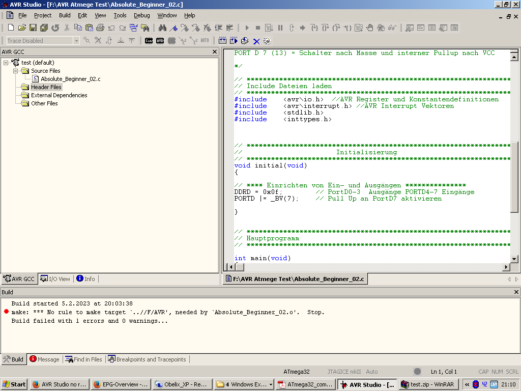

Hallo Forengemeinde,
nachdem nun mein AVRISP am PC über Studio 4 läuft, habe ich nun mal das Beginners-Tutor versucht zu starten.
dann kam die Meldung: make: *** No rule to make target ..//F/AVR', needed by Absolute_Beginner_02.o'. Stop.
Was läuft da falsch?
Siehe Screenshoot.
Target ist ein Atmega32. Der ist erkannt, und ich sehe all seine Registerchen, usw.
Gast #7339408
PC-Freak schrieb:
Siehe Screenshoot.
Leerzeichen in den Pfaden. Damit kann das OSS-Gebastel, was da im Hintergrund werkelt, nicht wirklich umgehen.
Sprich: Benenne das Verzeichnis "AVR Atmege Test" so um, dass keine Leerzeichen mehr drin sind. Ein Tippfehler war ja sowieso drinne, die Dinger heissen Atmeg A.
Gast #7339417
Den Laufwerksbuchstaben sollte man sich auch anschauen, der sollte wohl f: heissen, aber im Pfad steht dann ..\f\
und mit slah und backslash gehts drunter und drüber ... aber das kann bei Windows normal sein.
