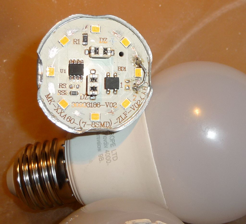

von taco (Gast)
lED flackerte - gleich zerlegt und eine LED mit schwarzem Punkt
überbrückt.
Es gibt einen Alu-Ring-KK und die Platine ist auf eine Alu-Scheiben-KK
geklebt.
Die Kühlkörper berühren sich erst jetzt, Randblech angebogen an vier
glatten Kanten und beim Zusammenbau Lüftungsschlitze gelassen - sollte
halten.

taco schrieb:
> lED flackerte -
wird nicht lang dauern und der nächste schwarze Punkt
Denn jetzt fließt derselbe Strom durch weniger LEDs
die heller leuchten

Noch was anderes, Der Abstand LED zu Kühlkörper ist Sicherheitskritisch.
Das ist mit den umgebogenen Kanten jetzt zu wenig. Ja klar, das
funktioniert. Wenn da jetzt aber ein wenig Verschmutzung dazu kommt,
dann liegt das Lampengehäuse auf Netzspannung. Laut Norm bei 230 V AC
mindestens 5,5mm.
von Dieter (Gast)
Armin X. schrieb:
> Au Mann. Wenn man keine Ahnung hat...
> Die 8 LED sind in Serie geschaltet. Da ändert sich am Strom nix.
Der Strom bleibt nahezu konstant. Wenn das 80mA mit acht LED in Reihe
waren und eine davon gebrückt wird, dürften es 81mA werden. Die
Konstantstromregelung des Chips ist halt nicht ideal.

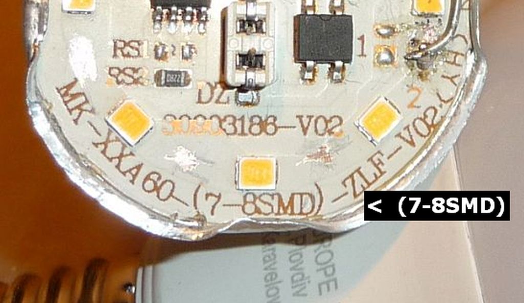

von taco (Gast)
Jetzt habe ich doch noch eine Frage:
da steht in Majuskeln:
> (7-8 SMD)
Acht LED warens und sieben sinds. Ist genau das damit gemeint oder wenn
hier SMD nicht SMD-LED bedeuten sollte, was bedeutet diese Angabe?
- die beiden KK sind elektrothermisches kontaktiert und galvanisch
isoliert - ohne Verbindung zur Fassung oder Beschaltung.
- nach 8 1/2 h Betrieb Ring-KK-Temperatur ca. 30 Grad C
- Plastikglobus optisch unnötig, da LED jetzt in Leuchte hinter
Milchglasdiskus > 30 cm ⌀ plus 1 cm Luftspalt zur Decke.

von Rudi Ratlos (Gast)
taco schrieb:
>> (7-8 SMD)
Das sind bei manchen Modellen Multifunktionale Platinen, wo eben 5 oder
7 oder 10 LED montiert werden können. Das spart Zeit und Geld. Die
Bestückung ist eben unterschiedlich. Ich hab beim TEDi mal solche
"Multi" gekauft, das ist von außen korrekt angegeben, aber innen ist
eine "größere" Platine. Diese Sachen siehst eben alle erst, wenn du die
Streuscheibe/-kugel abnimmst.

von 23 (Gast)
https://doc.platan.ru/pdf/datasheets/BPS/BP5131HC.pdf
I LED =  Vref/ Rcs
> 30 Grad C?
offen ;)
Die werden ordentlich warm.
