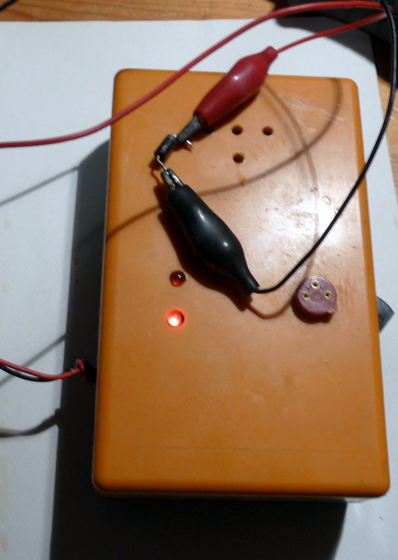

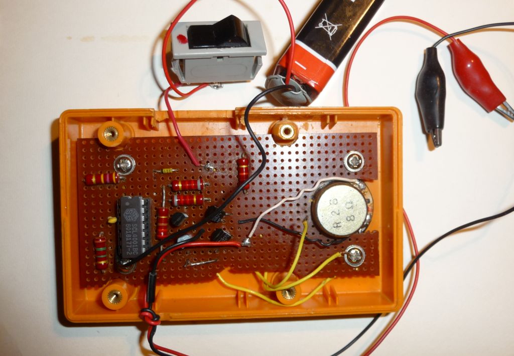

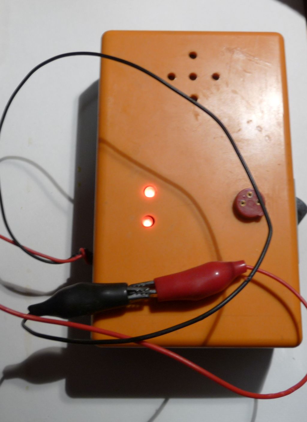

Hab da einen alten DIY-Tester gekauft mit akustischer und LED-Anzeige, schätze ca. 1970er o. ~1980-er. Drähte waren fast alle ab, probiert, dann gabs LED-Anzeigen und später auch Ton im lautsprecher.
Funktioniert so als Piepser und Diodentester, die Transistorfassung ist aber nicht angeschlossen und dazu such ich den Plan,

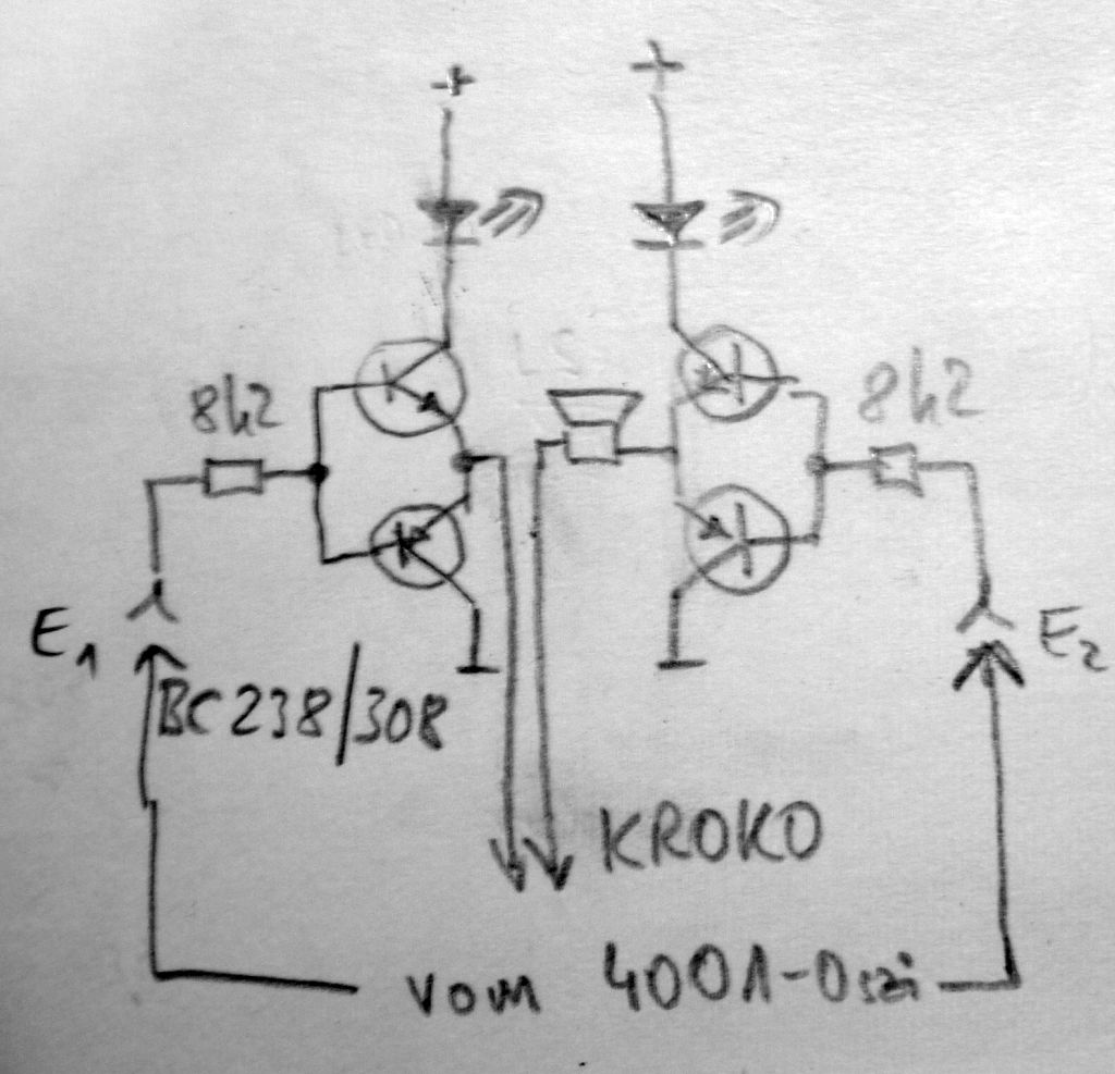

Auf der Platine ist sind die 4001 Gatter als Multivibrator geschaltet und versorgen die Gegentaktbrücke.
Momentan ist der LS in Serie mit den Krokoklemmen, könnte falsch sein.
Vlt. hatte ja ein Oldie das selbst gebaut oder als Plan gesehen, Elektor?

Der CMOS muss eine Wechselspannung liefern Dann leitet je nach PNP oder NPN eine Diodenstrecke am Transistor. Und die entsprechende LED leuchtet. Kommt mir irgendwie bekannt vor.
Aber wenn der Diodentest funktioniert, kannst Du auch Transistoren Testen,zumindest auf NPN oder PNP
Mann muss halt BCE richtig mit der Platine verbinden. Oder habe ich da jetzt einen Denkfehler?
