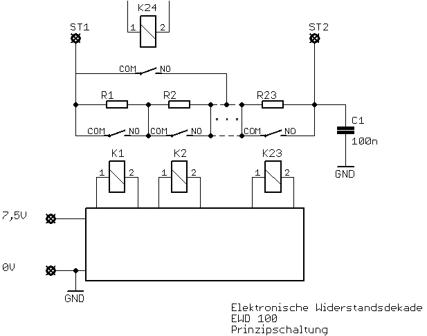

Hallo Leute, ich habe mir eine 23 stufige "Elektronische
Widerstandsdekade" als Bausatz gegönnt, soweit alles gut. Jedoch gibt es
bei R > 200k je nach angeschlossenen Geräten (Typ Labornetzteil, Typ
Multimeter, Polarität Multimeter) signifikante Abweichungen des
angezeigten Widerstandwertes (245k statt 230kOhm). Offenbar gibt es
Beeinflussung durch irgendwelcher Kopplungen.
Ich würde jetzt mal testweise C1 entfernen, nur wofür (oder wogegen) ist
dieses Bauteil eigentlich da?
Raus damit.
Tom S. schrieb:
> ich habe mir eine 23 stufige "Elektronische Widerstandsdekade" als Bausatz
> gegönnt
Welche denn?
> Offenbar gibt es Beeinflussung durch irgendwelcher Kopplungen.
Der C1 sollte gleichstrommäßig eigentlich keinen Einfluss haben. Was
passiert, wenn du den C rausmachst?
> Typ Labornetzteil, Typ Multimeter
Diese Angaben wären tatsächlich interessant. Und der zugehörige
Messaufbau.
> Jedoch gibt es bei R > 200k je nach angeschlossenen Geräten signifikante
> Abweichungen des angezeigten Widerstandwertes (245k statt 230kOhm).
Wie ist da was angeschlossen? Warum brauchst du zum Widerstandsmessen
ein Labornetzteil? Reicht der Ohm-Messbereich nicht aus?
> nur wofür (oder wogegen) ist dieses Bauteil eigentlich da?
Was ich mich frage: wofür ist eigentlich der K24 da?

Tom S. schrieb:
> Elektronische
> Widerstandsdekade
Woher sollen wir wissen wie deine "elektronische Widerstandsdekade"
aufgebaut ist.
Schaltplan, Beschreibung?
Auf dem Bild sehe ich "EWD 100". Also nehme ich an die von ELV. Dort
gibt es ein Forum in dem man Fragen zu dem Artikel stellen kann.
Was sagen denn die "Experten" von ELV zu deinen Problemen?

Tom S. schrieb:
> Offenbar gibt es
Kopplungen kann es eigentlich nur bei Wechselströmen geben.
Ich vermute aber, dass Deine Messungen für den DC Fall gelten (?)

Lothar M. schrieb:
>> gegönnt
> Welche denn?
https://de.elv.com/elv-elektronische-widerstandsdekade-ewd-100-komplettbausatz-130476
dann funktioniert es wie erwartet
Bei kleineren Sollwiderständen wird der hochohmigere Bereich damit
zuzätzlich überbrückt.
