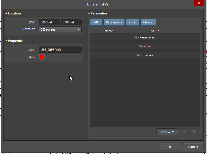

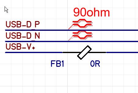

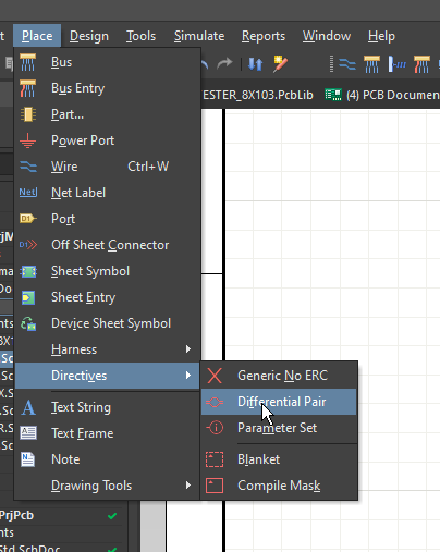

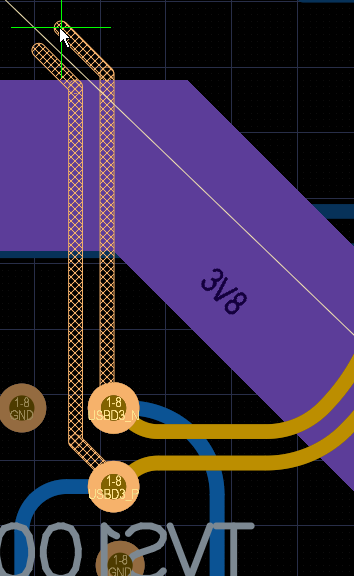

das fängt mit dem Schaltbild an. Zuerst werden die differenziellen Paare mit einem von Dir erstellten Namen wie z.B. USB-Paar.(Bild5/10)
Dann plaziere an jede Differenzial Verbindung ein Net. Ganz wichtig: Diese Nets muessen mit "_P" und "_N" enden. Z.B. "USB-D_P" und "USB-D_N"

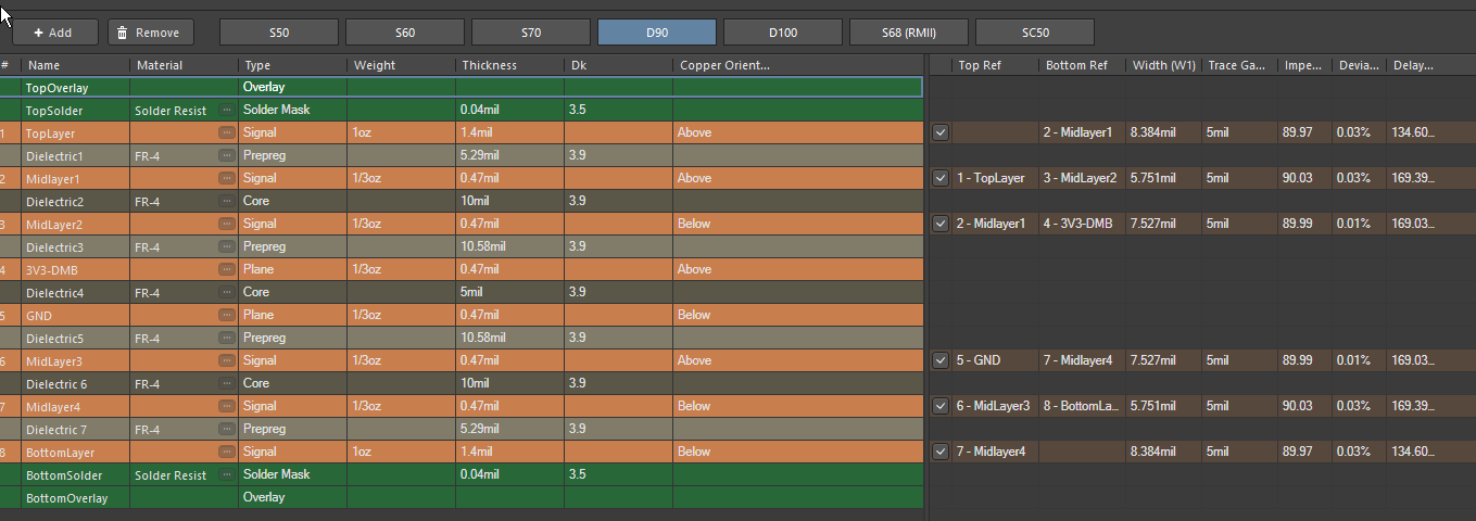

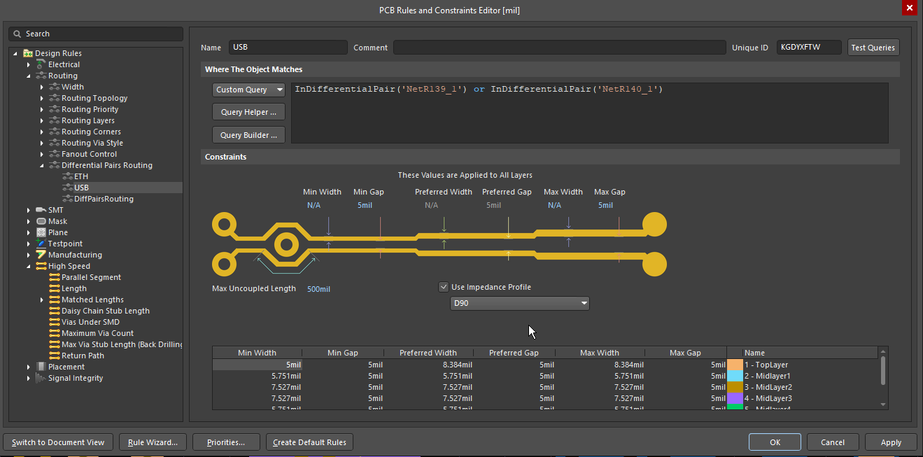

Auf der LP Seite muss dann eine Impedanzregel aufgestellt werden. Das kann man wie im Bild 3 gezeigt manuell eingeben oder als Impedanzregel vorbestimmen.
Im Layerstack Manager den "Impedanz" Tab anwählen. Dort kannst Du alles festlegen. Z.B. gilt Impedanz Definition "D90" fuer USB bei mir.
Dann eine Rule erstellen die so wie gezeigt die "D90" einbindet.

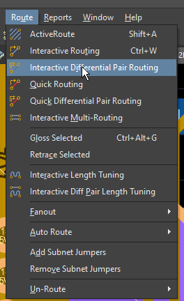

Dann anfangen zu routen...(Bild7/8)
Vielleicht kann Dir das jemand hier besser erklären. Zumindest siehst Du die notwendigen Schritte.
