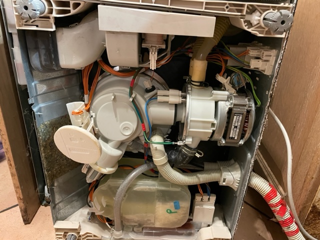

Servus zusammen,
habe eine Miele g43021i, diese Heizt leider nicht mehr... Habe den NTC Widerstand für die Temperatur bereits überprüft, der ist oke.
Kann mir jmd weiterhelfen? Gibt ja noch den Heischalter? Oder das entsprechende Relay?
Wäre mega wenn mir jmd helfen kann :)
Merce und Gruß Derbystar
#7340374
Das Heizelement sitzt im Pumpengehäuse. Die beiden Anschlüsse blau u. schwarz. Wenn du das Kabel verfolgst kommst du zum Relay. Das wird iwie mit 12V angesteuert. Das klacken kann man normalerweise hören.
Bei meinem GS war allerdings die Ansteuerung auf der Elektonikplatine def. Sollte ca. 450Eur kosten. Wirtschaftlicher Totalschaden.

Merce schonmal für die Antwort. Das heißt, rechts unten ist das Relay oder?

So,
habe jetzt die Heizung gemessen -> 24Ohm -> Sollte passen?! Relay ausgebaut -> Angesteuert mit 12V -> Schaltet einwandfrei.
Jetzt meine Fragen: Kann ich einfach mit 12V auf das Relay gehen und schauen ob die Heizung anläuft? Ist der Durckschalter der Schalter links unten? Man kann diesen drücken und ich denke er funktioniert?
-> Wird sehr wschl das Steuergerät sein oder?
Nochmals vielen Dank für eure Anrgeungen und Tipps. Auch bei der allgemeinen Arbeitsweise :)
