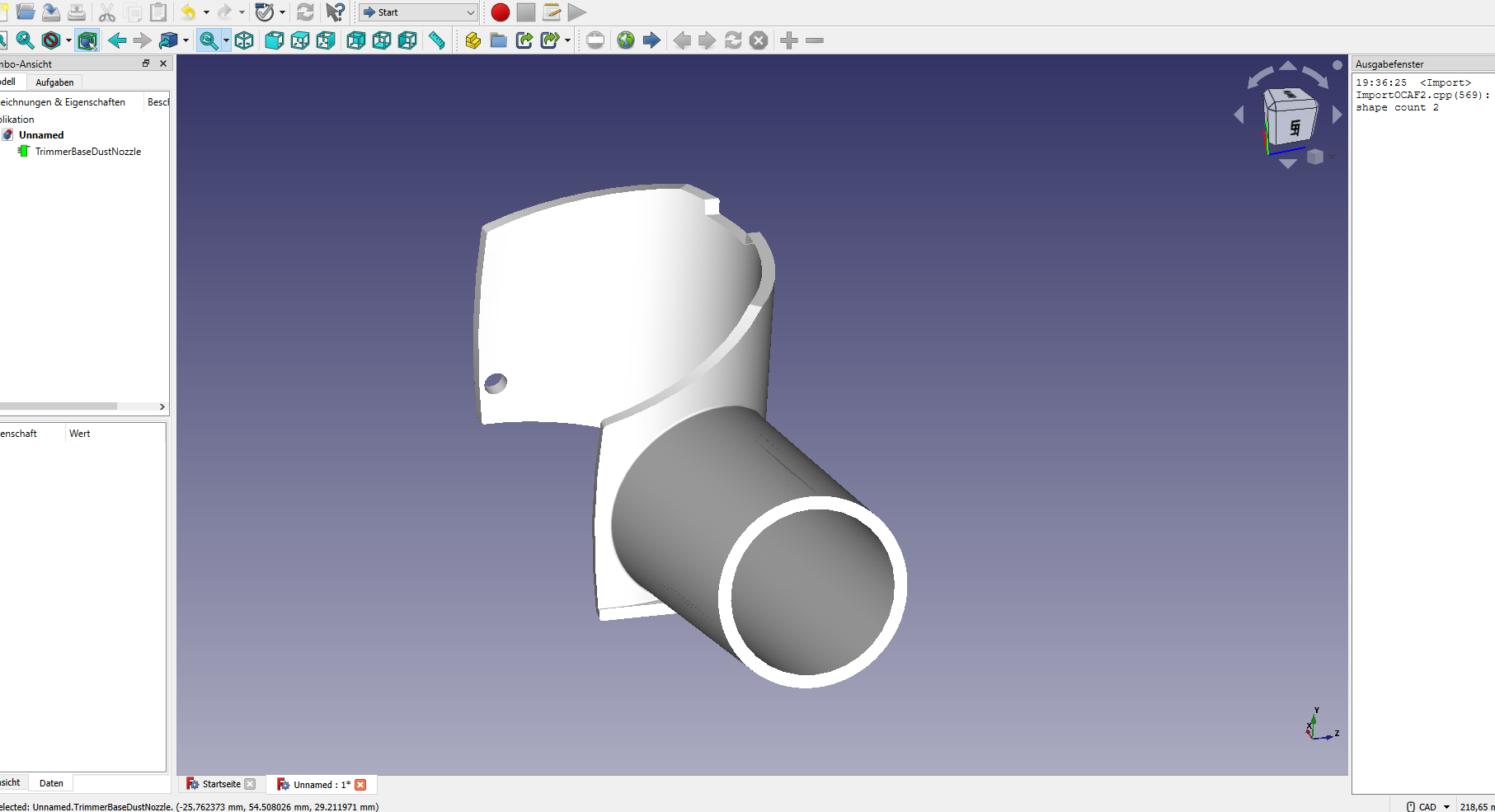

Für meine RT0700 Fräse benötige ich einen angepassten Absaugadapter. Ich habe diesen online als .sldprt gefunden und zu .step bzw. zu .wrl exportiert.
Ich habe nicht viel vor, lediglich das Absaugrohr im Durchmesser zu verringern und zu verbiegen.
Jedoch frage ich mich, wie ich das bewerkstelligen kann. So sehe ich in freecad lediglich ein ganzheitliches Object, an dem ich keine Punkte ändern kann.
Wie geht man da ran?

Durchmesser der Bohrung sollte sich mittels CUT Operation erreichen lassen. Was aber meinst du mit "verbiegen"?
Vll. ist es einfacher aus deinem Objekt erstmal eine bemaßte Skizze zu machen und diese anschließend so zu konstruieren, wie gewünscht.

Ich vermute du meinst, dass ich aus dieser Skizze das 3D Modell erstellen soll?
Ich bin froh, dieses Teil so gefunden zu haben, weil ich kein Cad Experte bin. Daher habe ich gehofft, lediglich die Punkte des Rohres entfernen zu können, ein neues Rohr zu erstellen und dass dann zu verbinden.
Jedoch habe ich keinen Plan, wie ich das Rohr entfernt bekomme. Den Rest bekomme ich vermutlich selber hin.

Nee, ich sprach eigentlich von einer bemaßten Zeichnung mittels TechDraw erstellen und diese dann in Freecad erneut zu konstruieren. Erfordert natürlich, dass man Freecad bedienen kann.
Ganz so trivial ist die Modifikation von Objekten nicht. Da gibt es verschiedenste Wege, die funktionieren können, aber nicht müssen.
Wenn du die Datei hier bereit stellst, könnte ich mal schauen, ob ich das Rohr für dich entfernt bekomme.
