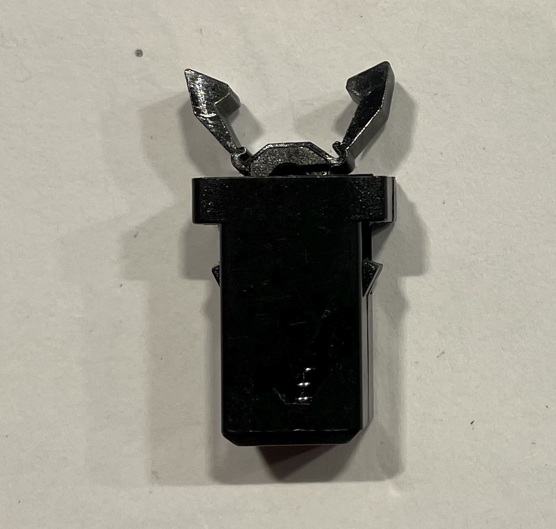

In einem CD Player ist der "Klappenzuhaltemechanismus" defekt. Das Teil ist einfach austauschbar/eingeclipst. Innendrin ist der winzige Kunststoffhaken gebrochen, das läßt sich unmöglich kleben o.ä.
Wie heißt das richtig?
Wo kann man das bekommen?
Soll möglichst nichts kosten, ist für eine Boom Box einer jugendlichen Kundin beim heutigen Repair Cafe.

nichts für grobmotoriker, erst mit 0,8 - 1 mm in den abgebrochenen pilzhals vorbohren, dann dreh- z.b. einen passende miniblechschraube mit linsenkopf hinein, tip kurz mit dem lötkolben darauf zum verschweissen
oder schnitz dir einen dübel oder gardinengleiter zurecht, passende nylonteile gibts doch überall in einem haus zuhauf - pvc wird wieder brechen.

Das richtige Teil hast du ja schon. Wenn's billigst sein soll, reicht auch ein eingklebter Magnet, um die Klappe geschlossen zu halten. Je nach Ausgestaltung der Klappe ggf. einen "Griff" zum Öffnen anbringen.
Da kann die "jugendliche Kundin" gleich mal lernen, was Improvisieren bedeutet ;)
