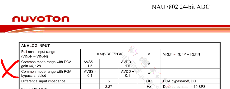

kann mir jemand sagen, wie hoch die minimale Spannung an den Messeingängen eines NAU7802 sein muss? Differentiell ist der Messbereich für VIN klar, absolut (massebezogen) nicht. Lassen sich VREFN und VINxN auf Masse legen und dann tatsächlich sinnvoll single-ended messen? Dass dann von den 24 Bit nur noch ein Teil übrig bleibt, ist mir schon klar.
Hintergrund der Frage: Der ähnliche HX711 braucht mindestens 0,9V an den Eingängen gegen Masse, was für single-ended ein bisschen blöd ist.
