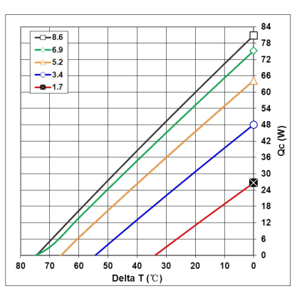

Ohne Strom geht es natürlich nicht, aber die Kennlinien im Datenblatt
beziehen sich auf Spannungen:
https://asset.re-in.de/add/160267/c1/-/en/001389167DS01/DA_TRU-COMPONENTS-TEC1-127080-Peltier-Element-15.4-V-DC-8.5A-72W-L-x-B-x-H-40-x-40-x-3.3mm.pdf

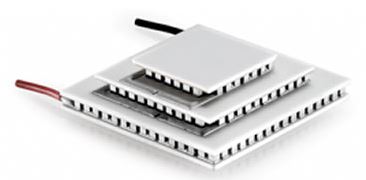

Kann man diese Pelztiere eigendlich thermisch in Reihe schalten, um die
Temperaturdifferen zu erhören?
Also die Platten aufeinander stapeln?
von Max M. (Gast)
Klar, wird auch gemacht.
Das untere Peltier muss dann eben zusätzlich die Verlustleistung des
oberen Peltier mittragen.
Google: Peltier Stack
von Icke (Gast)
ja - das geht ... du musst aber berücksichtigen, dass jede weitere Stufe
ungefähr die doppelte Leistung jaben muss. Schließlich muss sie die
transportierte Wärme + die Verlustwärme des vorhergehenden Peltiers
abführen.
und natürlich wäre es sinnvoll jedes der Elemente separat zu regeln udn
einen entsprechenden Kupferblock (zur Wäremespreizung und für etwas
thermische Trägheit) dazwischen zu klemmen.
Zwei gleiche Elemente intereinander fangen wunderbar an zu schwingen -
selbst mit einer entsprechenden Regelung (kann ich aus Erfahrung
schreiben ;) )
von Purzel H. (hacky)
Wenn man die Dinger stackt bekommt man Pyramiden, zweistufig geht noch,
um zB -20 .. +60 unter Schutzgas durchzufahren
Die 3 Stufigen sind dann eher fuer's Vakuum.
> Wenn man mal 16,4V * 8,5A rechnet, dann liegt man „unwesentlich“ über
den erlaubten 82W - bei 50 Grad Hot site temperature.
Nun, die 16V 8A sind die maximale elektrische Leistung, soviel
elektrisch wird verbraten. die 82W sind die thermische Leistung. Soviel
Waerme wird gepumpt. Bei einer Temperaturdifferenz von Null. Auf der
Warmseite erscheinen dann die elektrischen 130W plus die gepumpten 82W,
um die 200W. Bei einer Temperaturdifferenz von Null. Dh man muss  die
200W wegbringen um die Temperatur zu halten. Mit kuehlen ist dann noch
nichts. Sofern man die 200W mit minimaler Temperatudifferenz (optimal
Null) wegbringt faengts an zu Kuehlen. Dabei nimmt die Pumpleistung ab,
waehrend die elektrische Leistung konstant bleibt.
von Harald W. (wilhelms)
Sowas nennt sich dann "Pagodenkühler". Die unteren "Pelztiere" müssen
ja grösser sein, weil sie mehr Wärmeleistung wegkühlen müssen wie
die oberen. Solche Kühler hat man zumindest früher gern für Kamera-
sensoren benutzt, um deren Rauschen zu vermindern.
Ja, nur muss die Größe zunehmen, weil jeweils die Abwärme der davor
liegenden zusätzlich transportiert werden muss.
von Hp M. (nachtmix)
Fast.
Baut man trotzdem besser nicht selbst, weil der Aufbau der Etagen etwas
abweicht, damit sie auch elektrisch hintereinander geschaltet werden
können.
Sinnigerweise betreibt man zur Kühlung verwendete Peltiers ja so auf,
dass die Stromzuführungen auf der gleichen Seite -der Warmseite- sind,
damit keine Wärmebrücke entsteht, und die mühsam erzeugt Kälte über die
dicken Kupferkabel entschwindet.
Dementsprechend werden bei den üblichen einstufigen Peltiers die p- und
n- Halbleiter paarweise verwendet.
Bei den Pagoden ist nur die oberste, kleinste, Stufe so aufgebaut.
Die darunterliegenden Etagen, sind als Doppel-Arrays organisiert, wobei
in jedem Array ein p- bzw. n- Element fehlt um einen thermisch
einwandfreien  Übergang zu den benachbarten Etagen zu ermöglichen.
>Das kann ich schwerlich glauben. Das Teil ist zwar 4x4 cm2 groß, aber
>mit 200W befeuert ist das eine Heizplatte - ohne Lüfter, keine Chance.
>Im Übrigen ist der Betrieb der Peltier Elemente ohne Kühlkörper nicht
>ratsam bzw. nicht zulässig.
Die Temperturdifferenz ist Extrapoliert. Kein Wunsch. Einfach mal die
Spezifikationen anschauen. Die maximale Qaermeleistung ist
Temperaturdifferen Null, und nimmt dann ab. Anbei
Peter N. schrieb:
> Das verstehe ich jetzt nicht.
> Die Anschlüsse sind doch an er Seite, somit rechtwinklig zur Warm- und
> Kaltseite.
Gebräuchliche Peltiers haben eine Kennzeichnung von Plus und Minus.
Beide Anschlüsse sind dann auf der Warmseite.
von Peter N. (alv)
Ich kenne nur solche, wie oben in der Peltier-Pyramide abgebildet.
Anschlüsse als rotes und schwarzes Kabel an der Seite.
Seltsamerweise ist bei denen, die wir in der Firma verwenden, die Warm-
und Kaltseite nicht markiert, sondern irgendwer hat handschriftlich
"hot" draufgeschrieben.
