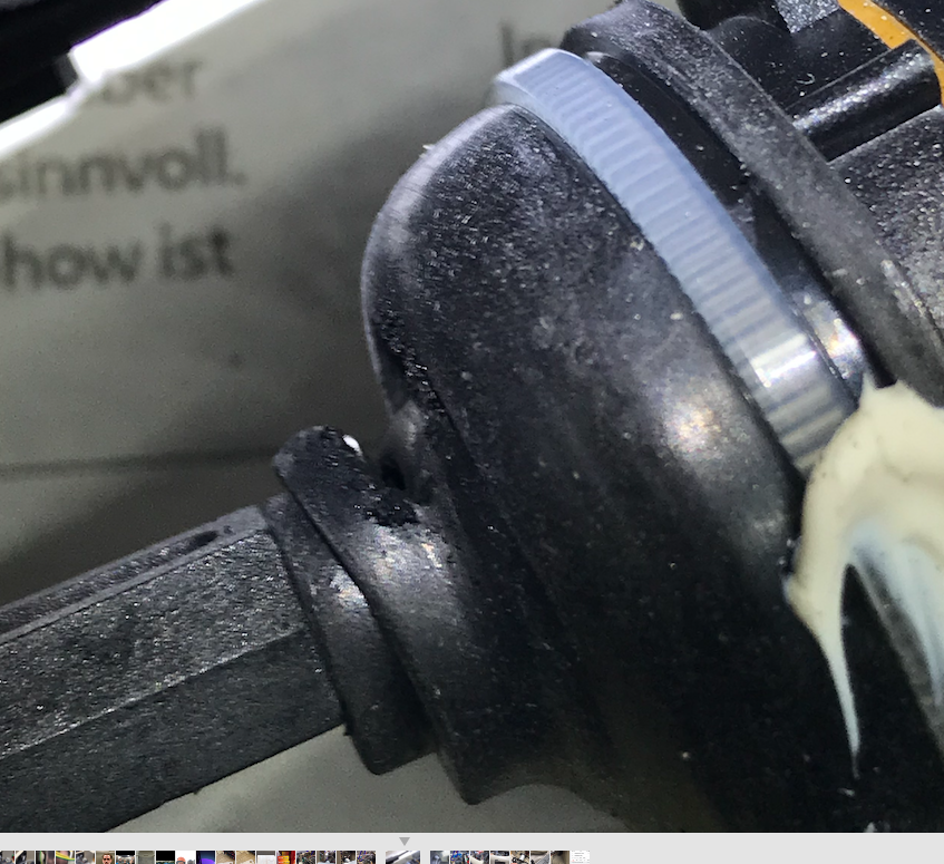

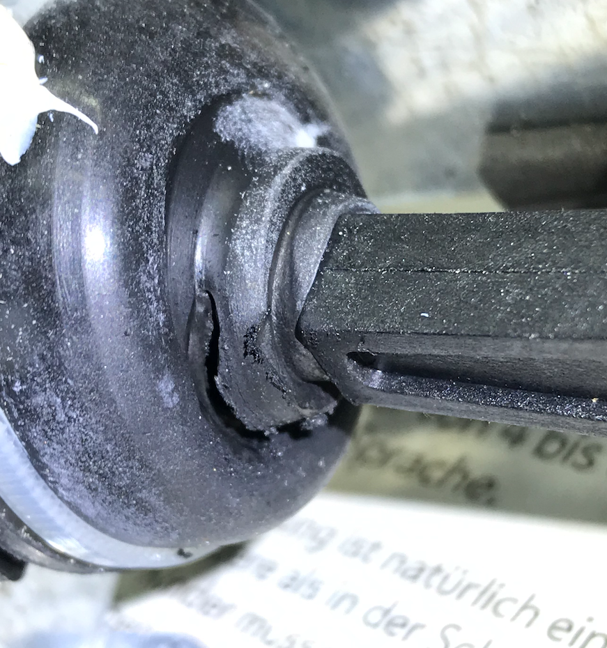

Ich habe eine ZD 915 sehr günstig bekommen, bloss leider ist die Pumpe
defekt - die Gummimembranen sind löchrig (falsch zusammengebaut). Da
sonst alles funktioniert, wäre es ja schade um das Gerät. Bevor ich eine
halbwegs passende komplette Pumpe suche, dachte ich an einen Tausch der
Membranen. bloß woher beziehen...?

von Gerd (Gast)
Membranen werden wohl auch neu einzeln angeboten
https://www.ebay.de/itm/331526957130

von Wolfgang L. (wolf_gang)
Harald W. schrieb:
> Wolfgang L. schrieb:
>> Bevor ich eine halbwegs passende komplette Pumpe suche, dachte ich
>> an einen Tausch der Membranen. bloß woher beziehen...?
> Gibts denn irgendwo halbwegs passende Pumpen für diesen Zweck?
Keine Ahnung - eventuell sowas hier:
https://www.ebay.co.uk/itm/264498196672?hash=item3d955230c0:g:Ox0AAOSwBMBjLtS1&amdata=enc%3AAQAHAAAAoFXAG%2BxvBBEdTPWWRdxH7ypOaot98ZPVIwFyCpFP29Lq%2FtiG0CijszpPJfgEPOIHx7irK02jLm%2FaPpat54hAc41DMPufDsjqUB0Fv2tn1%2FyU8OYPh1wsk62lOpbYE8HnwKyc0Oq7TjYgCvkth3o0EZwPBcnfYcKAZ2i8IuxyUVeIRenMdBGtOASDAqz%2Fnq2af%2FwvIipRxi260BRZoUgIUR4%3D%7Ctkp%3ABk9SR9Cby9vFYQ
Wobei ich nicht weiß, ob -0,8 Bar für diesen Einsatzzweck ausreichen

von Carsten S. (dg3ycs)
Locker ;-)
Die mögliche (maximale) Druckabsenkung ist gar nicht so wichtig bei
dieser Anwendung. Viel wichtiger ist der Luftdurchsatz...
Selbes Prinzip wie bei einem Staubsauger!
