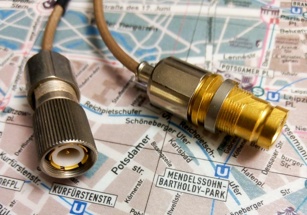

Was für ein Steckertyp ist das ?
Ist wie BNC, nur verschraubt und kleinerer Durchmesser (8mm).
Am Kabel steht: V42251-A152-A100-2
von lambda (Gast)
Kannst du mal einen Durchmesser dazu schreiben? Z.B. vom Gewinde.
Ansonsten könnte das TNC sein.
von Helmut -. (dc3yc)
Ist das ein 75 Ohm 1,6/5,6 Stecker?
TNC ist es nicht, da es gleich groß zu BNC ist.

Hier kannst du dir ein Datenblatt der Steckverbinder herunterladen:
https://www.bojiang.com.tw/de/product/1656-RA-PCB-MOUNT-BUCHSE/324.html
Die gibt's auch von Telegärtner, Spinner und anderen.
von Thomas W. (goaty)
TNC ist es nicht. Das Kabel sieht wie ein RG174 oder so aus.
Die Nummer ist wohl von Siemens.
Der weibliche Teil (gold) hat außen 8.2mm, innen 6.5mm
Isolation innen ca 4mm.
Edit: Steht 50Ohm drauf.

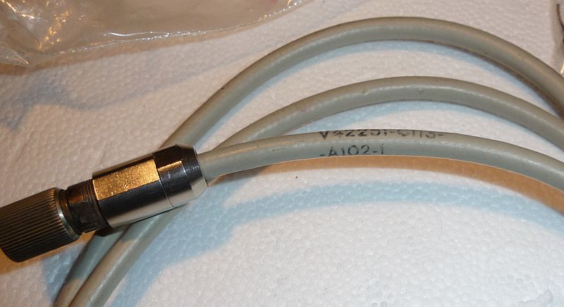

von Kontakt (Gast)
Der gleiche wie auf dem 75 Ohm Kabel
V42251-C113-A102-1
Eine frühe Koax-Norm auch der Post, der Siemens-Katalog hilft. Zum

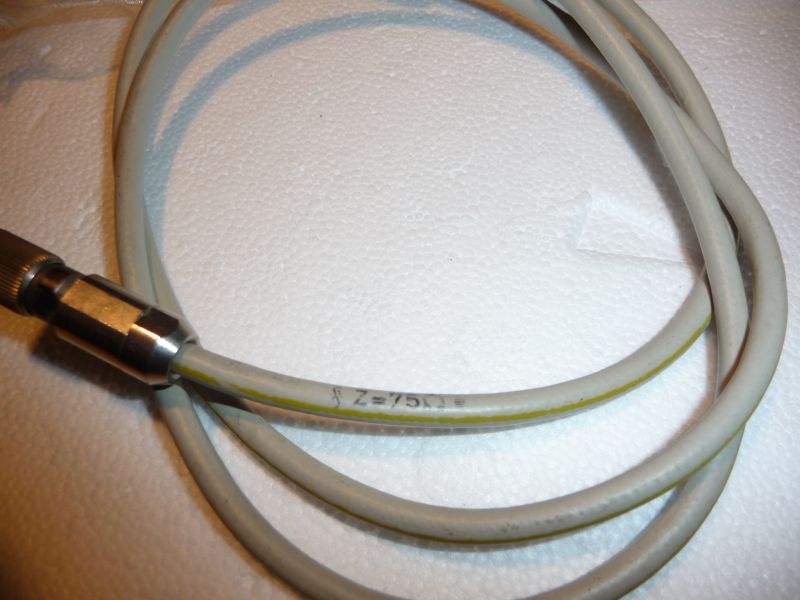

Hp M. schrieb:
> Weil die Impedanz nicht stimmt
50 Ohm-Kabel vs. 75 Ohm im 4-ten Foto?
kann Fehlpassung sein oder es gibt wie bei BNC mehrere Varianten:
https://www.rosenberger.com/de/produkt/bnc-50-o-75-o/

sieht stark danach aus:
https://www.mauritz.de/de/steckverbinder/1-6-5-6-serie
Marconi oder Alcatel Equipment hat das.
Es wird nicht geschraubt. Hülse federt zurück.
ciao
gustav
