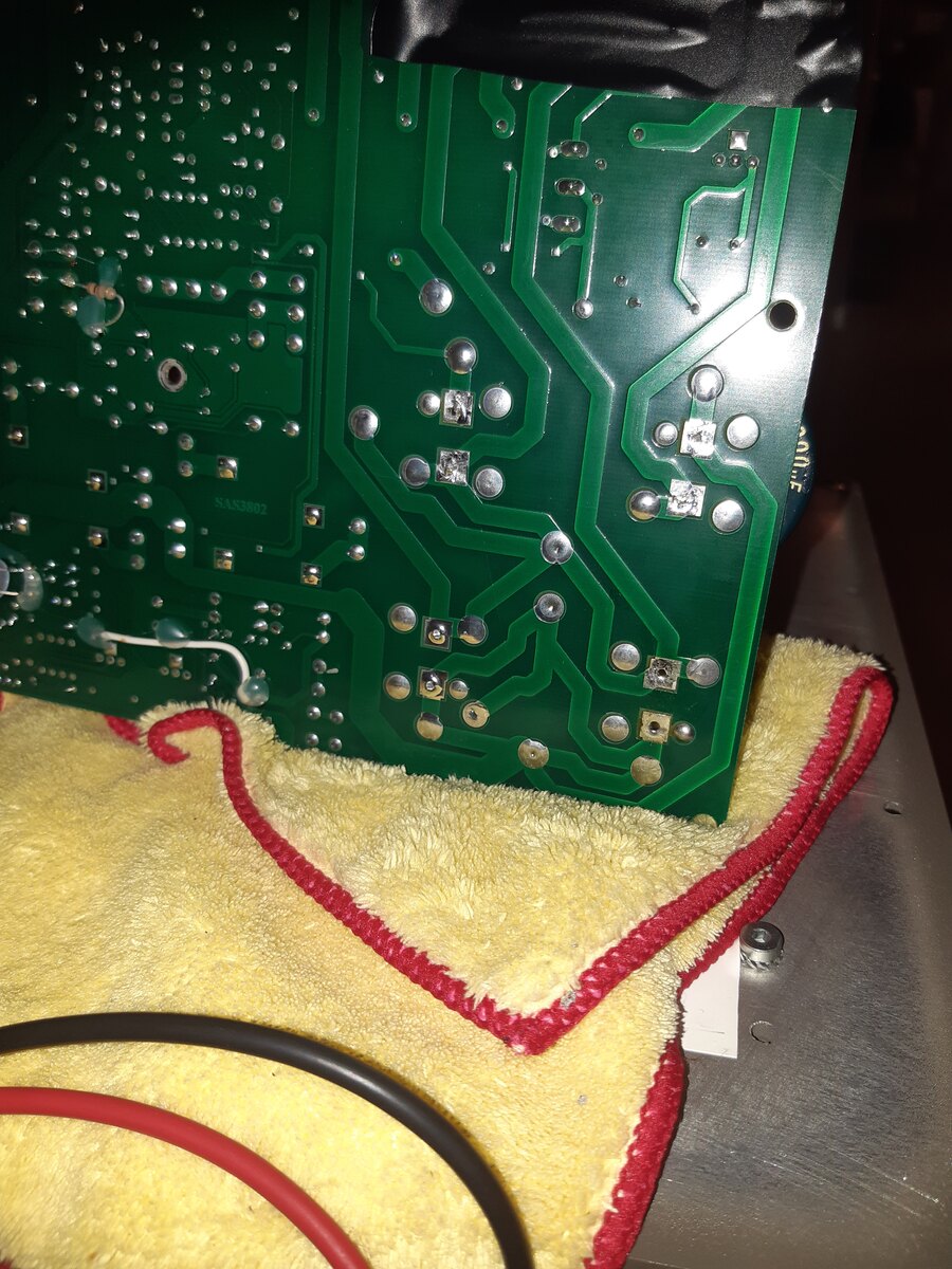

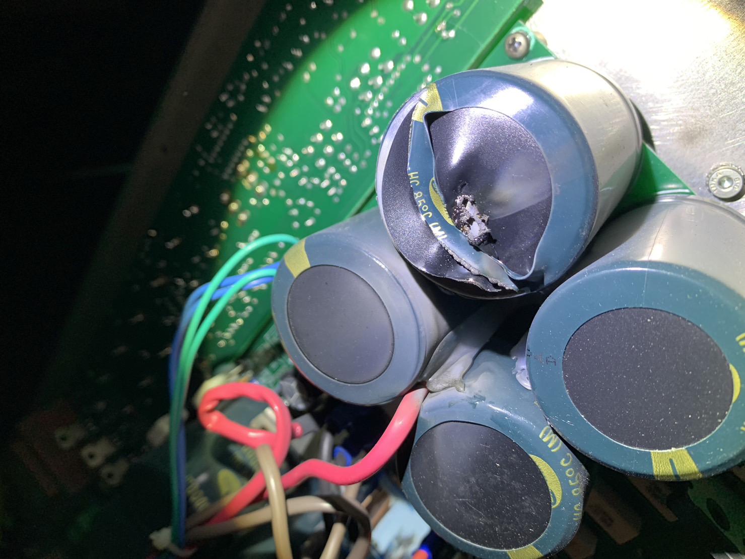

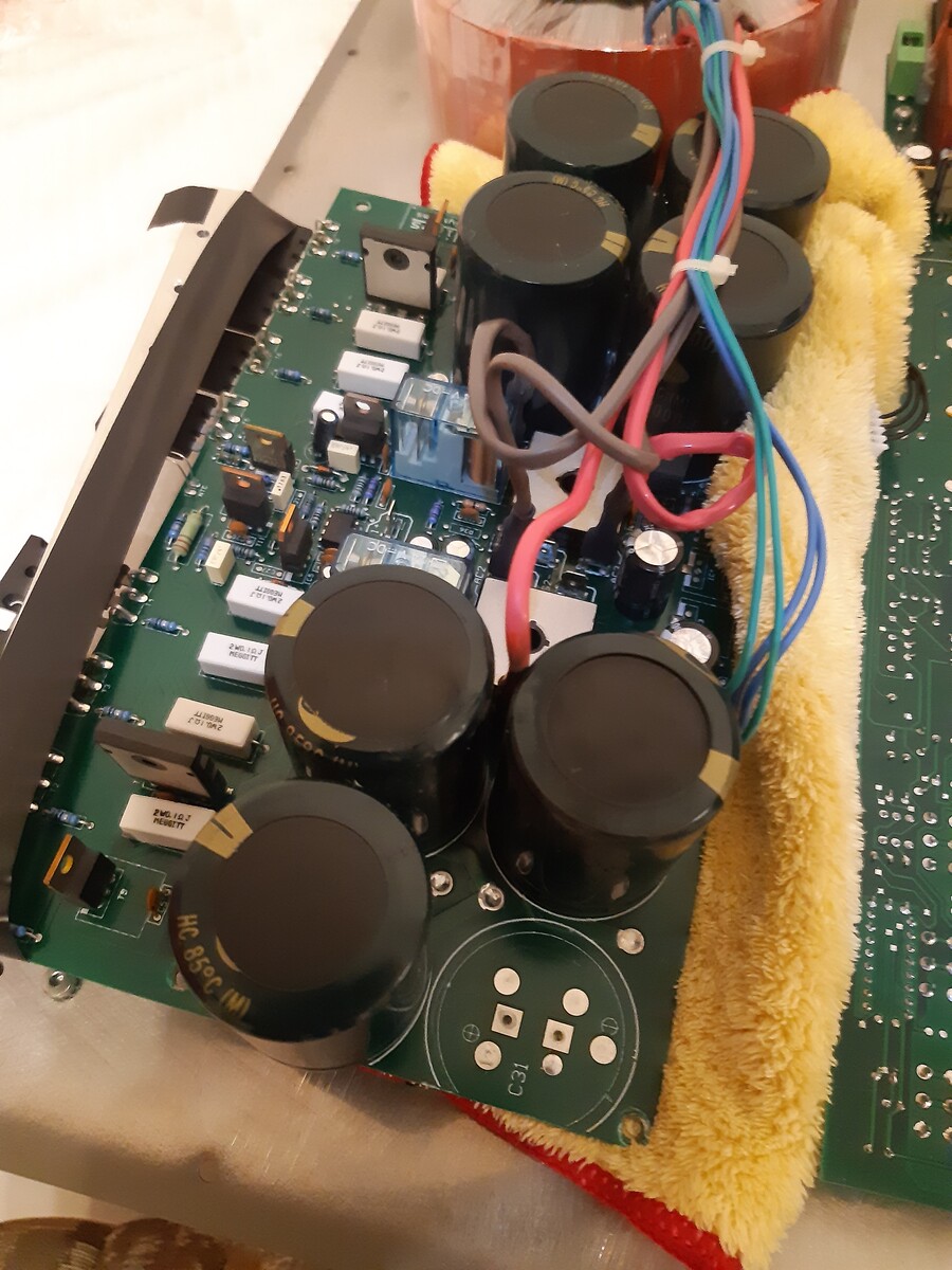

mein bruder fragte mich ob ich sein subwoofer reparieren kann. da sind
wohl die kondensatoren hinüber - einer ist geplatzt. er hat mir fotos
gesendet und ich denke das ist die netzteil platine im subwoofer.
die kondensatoren haben die bezeichnung 80wv 10000uf.
was bedeuten die 80wv und kann mir jemand helfen online den richtigen
ersatz zu finden ?

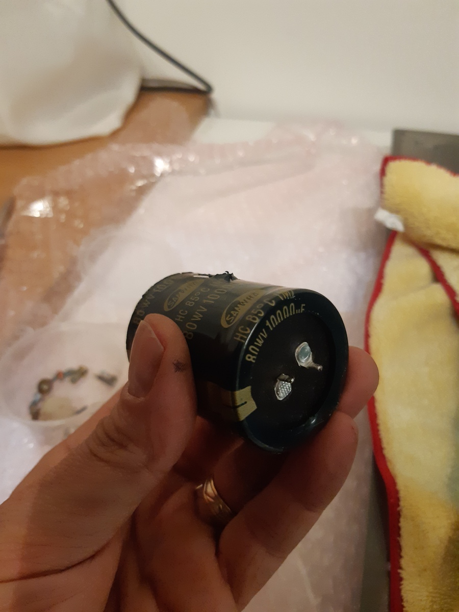

von Radler (Gast)
Wenn ich mich nicht irre, steht das WV für "Working Voltage". Ein neuer
Kondensator sollte also mindestens auch für 80V, eher darüber ausgelegt
sein.

Ja, ja die "billigen" 85-Grad-Typen. Trotzdem würde ich erst mal nach
weiteren Fehlern suchen. Ein Kurzschluss mit Elko könnte weitere Opfer
zur Folge gehabt haben oder eine Ursache=?

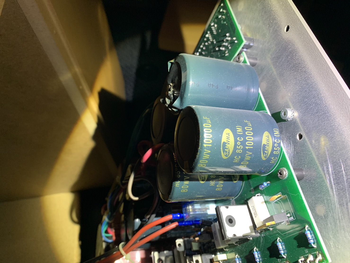

von Andreas M. (amesser)
Schau mal ob die vier Kondensatoren alle parallel sind oder zumindest je
zwei. Du könntest den kaputten dann erstmal auslöten und erst mal testen
ob der Subwoofer dann leise eingestellt wieder eine Regung zeigt. Dabei
möglichst den Kopf nicht über die Platine halten. Es kann gut sein, das
da noch mehr hinüber ist und ein neuer Kondesnator nicht reicht.

da sind 8 stück dieser elkos verbaut.
multimeter ist natürlich vorhanden aber ich habe den woofer noch nicht
bei mir. es geht mir erst mal darum, den passenden ersatz elko zu
finden.

Dann schau nach den Maßen und dem Footprint.
Vermutlich passt so einer:
https://www.digikey.de/de/products/detail/cornell-dubilier-electronics-cde/382LX103M080N052/2295337

von Michael B. (laberkopp)
> ersatz zu finden ?
https://www.it-tronics.de/snap-in-elko-kondensator-radial-10000-f-80v-850c-esmh800vsn103ma50s-d35x50mm-10000uf/
Miss aber vorher die Gleichrichterdioden durch.

Bevor Du Geld ausgibst folge doch bitte dem Rat von Andreas M.
Wenn der Verstärker also noch funktioniert, dann bitte gleich ALLE Elkos
dieses Typs austauschen.

Erst messen, dann bestellen! Kann sein, dass es noch deutlich mehr
zerlegt hat. Zum Testen mit wenig Signal reichen auch weniger und/oder
kleinere Elkos.
Hat der Sub auch einen Hersteller und eine Typenbezeichnung?
von Thomas R. (thomasr)
Solche Schadensbilder kenne ich eigentlich nur als Folge eines defekten
Gleichrichters: dann sehen die Cs die Wechselspannung und werden
gekocht. Also unbedingt den/die Gleichrichterbrücken prüfen!

Bei dem Elkohersteller bruzelt es Elkos auch ohne äußere Einwirkungen im
Lauf der Zeit durch...
iaW: Samwha ist eine Hersteller der das Prinzip Elko verstanden hat aber
nicht weiß wie man sowas richtig produziert. Dafür sind die Teile
billig...
Der TE hat noch nicht gesagt wie das Fehlerbild aussieht, denn sein
Bruder wird den Verstärker nicht vorauseilend geöffnet haben sondern da
wird wohl was passiert sein das er den Verstärker geöffnet und das
Malheur vorgefunden hat.

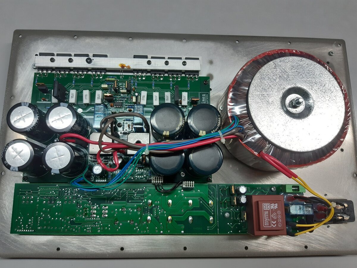

von Mike T. (turntablism)
also, gestern abend hats geknallt und gerochen. mein bruder nahm den
schraubenzieher, öffnete den sub und sah den stinkenden elko. hat ein
foto gemacht und gefragt ob ich das eventuell auslöten und ersetzen
kann.
es handelt sich um einen ca. 20 jährigen subwoofer.
model: teufel sw 11000
ich sollte die platine am WE bekommen.
vorab mal besten dank für die tips und hinweise

von Dieter W. (dds5)
Die Elkos sind die billigste Serie HC, ist ja netterweise sogar
aufgedruckt.
von Peter K. (chips)
MiWi schrieb:
> iaW: Samwha ist ein Hersteller der das Prinzip Elko verstanden hat aber
> billig...
da hatten bestimmt die Kaufleute das Sagen..
die UCC von it-tronics sind da eine 1000%ige Aufwertung des Gerätes
Bei dem Elko links im Bild spannt auch schon der Deckel. Der wird also
bald nachkommen.
Am besten alle vier erneuern, falls die restliche elektronik überlebt
haben sollte.
mfg
> bald nachkommen.
> haben sollte.
> mfg
Oder alle 8 stück.
Hab das Ding heute abend geholt.
Geh morgen mal beim Fachgeschäft vorbei und frag ob die ersatz haben.
Ansonsten muss ich die bestellen. Die 4 sind zusätzlich mit heisskleber
zusammen geklebt.
Wie macht der fachmann den kleber weg ? War ein wenig mühsam....
Das Board sieht so weit in Ordnung aus. Die Sicherung ist auch noch heil
geblieben.
Die beiden gleichrichter sind i.o.
Kannst du mir sagen wie die elkos verschaltet sind ?
Die unteren beiden sind definitiv parallel. Die Leitunsführung ist sehr
eigenwillig, drei von den Dicken Leitern nach oben sind unten verbunden.
Evtl bekommt jeder Transistor eine separate Zuleitung zur
Kondensatorbank. Wohl zwei Brückenendstufen.
Ich denke Du könntest es mal vorsichtig anschalten, aber nicht den Kopf
über die restlichen Kondensatoren halten.
Da scheinen je zwei 10.000µF parallel und antiseriell für symmetrische
Betriebsspannung  geschaltet zu sein. Man sieht aber nicht den Rest der
Schaltung und auch nicht die Brücken auf der Bestückungsseite.
Vermutlich sieht das im unsichtbaren Platinenteil ähnlich aus.
Da sollte wohl ursprünglich ein 47.000µF (??) mit Schraubanschluß in der
Mitte plaziert werden und die 4 x 10.000 sind nur die zweitbeste Lösung
gewesen (daher auch der Überhang über die Platine). Das zweite Monster
dann im oberen Platinenteil. Daher die seltsamen Leitungsführungen.
Bei den Preisen für solche Monster hat dann wohl der Einkauf anders
entschieden :-(

von LDR (Gast)
Nicht antiseriell, sondern seriell.
Nicht laut Bestückungsdruck.
Alle Elkos ausbauen, Kapazität und ESR messen, und dann auch noch
wiegen.
> wiegen.
Hab da so ein Komponenten-Testgerät und mal einen Elko gemessen.
9367 uf
Vloss 0.9%
ESR 0.00 Ohm
Der defekte / explodierte hat folgenden wert..
9486 uf
Vloss 3.2%
ESR 0.00 Ohm
Mit nem Multimeter hab ich sie nicht gemessen.
aber die elkos scheinen wohl für die tonne.
Wie meinst du das mit dem wiegen, und warum ?
von LDR (Gast)
Der eine auf jeden Fall, aber das war ja eh klar.
Die Dinger trocknen aus, und das kann man wiegen.

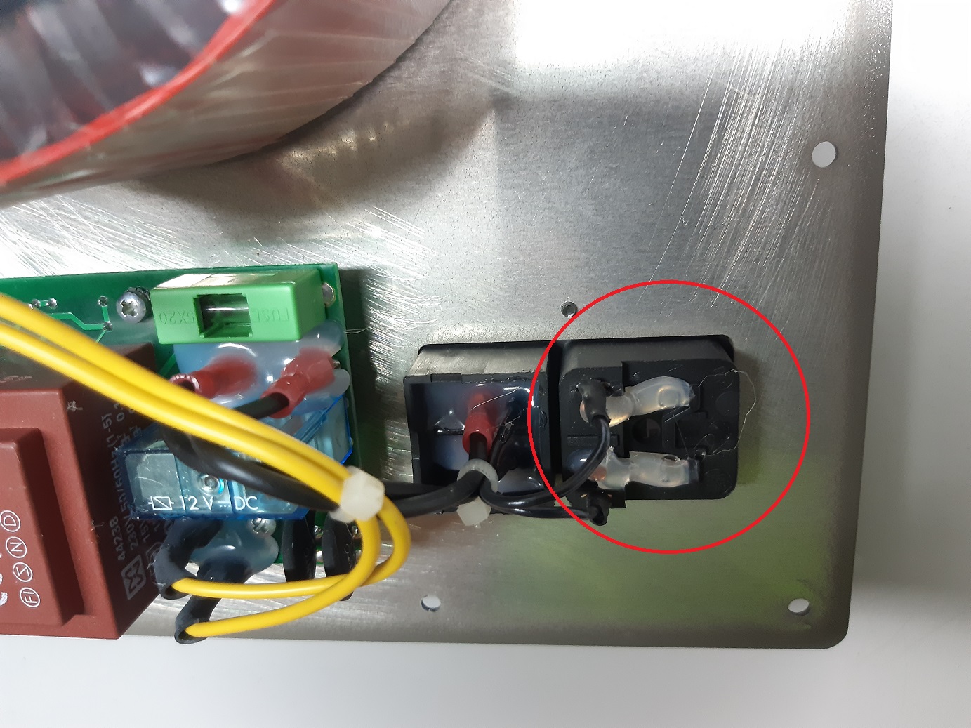

Elkos bekommen und 4 davon verbaut.
Dann haben wir den Brocken wieder ans Gehäuse des SW angeschraubt und
eingeschaltet. Nada, nix, tot und standen mit langem Gesicht da.
Ich nahm die Platte dann wieder nachhause und las mich wieder zwei
Stunden durch Foren. Irgendwann kam ich dann drauf, dass an der
Netzbuchse zwei 6.3A/250V Feinsicherungen sein sollten...Hahahaha. Eine
war durch. Jetzt hat's wieder saft. Am Abend wird getestet..
