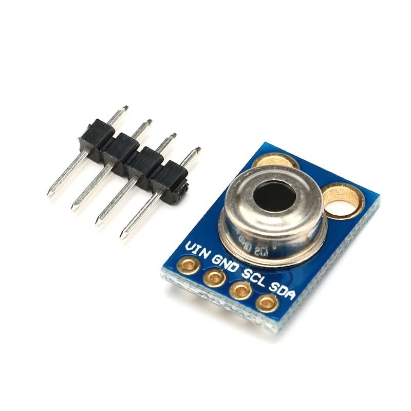

Es muss ja nicht gleich ein Bild sein. Für eine mehr oder weniger
puktuale Messung genügt auch ein Messgerät wie im Bild, oder, wenn man
es unbedingt selber machen will, der Einsatz einer sog. "Thermophile"
(IR-Sensor).

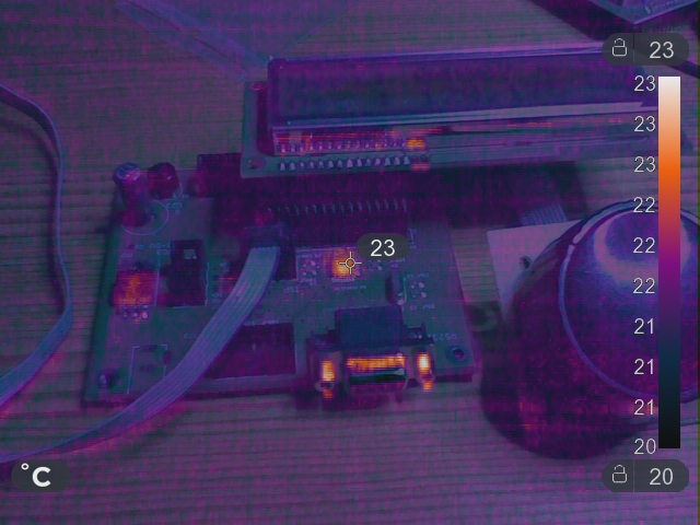

von Jobst M. (jobstens-de)
IR-Kamera.
Bild:
Prozessor hat 23°C
Spannungsregler 22°C
DB9 Buchse: Reflektion von Wärmestrahlung.
IR-Thermometer mit Laserpointer treffen nicht so fein.
Jobst

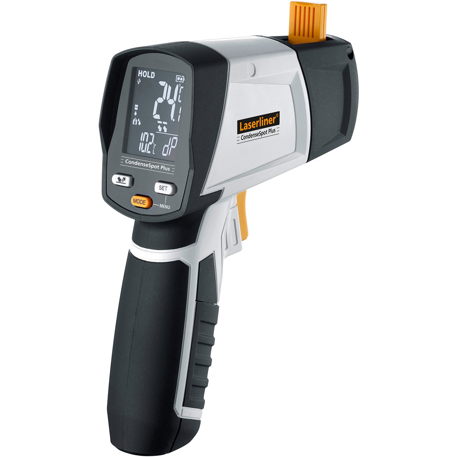

Also ich besitze so ein Pistolen-Geät von Raytheon, das hat eine
Laser-Zielprojektion, die man in der passenden Entfernung auf ca. 5 x 5
mm focussieren kann.
Natürlich ist eine richtige Thermokamera komfortabel. aber eben auch
nicht wirklich günstig. Kommt darauf an, wie oft man sie benötigt ...

von Manfred (Gast)
Auch die Edelmarke Raytheon kann die Physik nicht überlisten. Laser und
IR-Fühler sitzen nicht in der selben Achse, womit sich im Nahbereich ein
deutlicher Zielfehler ergibt, Parallaxe heißt das in der Optik.
Dann muß man noch den Öffnungswinkel betrachten, der nicht beliebig
klein sein kann. Der wird immer als eins-zu-irgendwas angegeben, also
die Relation Abstand zu Meßfleckdurchmesser. Kennst Du den von Deinem
Gerät?
Und selbige wurde natürlich vorher mit der WB Kamera erfasst und in das
ERgebnis mit einggebracht. Genauso wie der Reflexionsgrad der Platine
und der Bauteile natürlich wenigstens Näherungsmäßig richtig angegeben
wurde? ;)
Genau das machen nämlich die allermeisten falsch und wundern sich am
Ende...
Petra schrieb:
> Wenn die
> Kamera schnell genug ist, kann man auch das Schalten thermisch
> beobachten. Da geht es schon Richtung sechsstelligen Eurobetrag.
1. Man muss nur langsam genug schalten.
2. Ist es ehr weniger eine Preisfrage. Wenn Du mehr als 9 Bilder/s haben
möchtest, musst Du schon gut erklären, was Du damit vor hast. Schnellere
Kameras unterliegen nämlich Beschränkungen, damit keiner damit
wärmegelenkte Waffen baut.
Jobst
