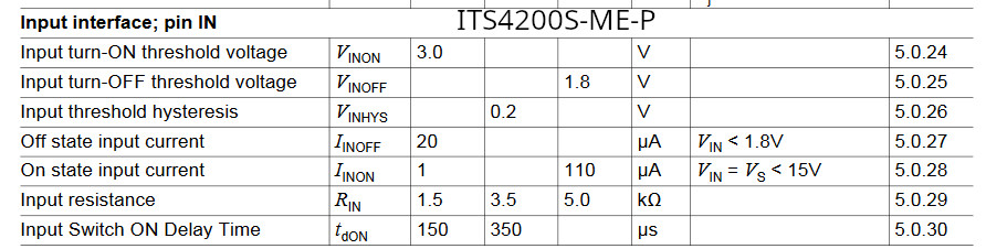

ich versuche gerade heraus zu finden,
wie groß der Strom im "on" Zustand ist welcher in den Eingang IN des
ITS4200S-ME-P fließt.
=> Wieviel Strom muss mein Ausgang zur Verfügung Stellen um den
ITS4200S-ME-P zu schalten.
Wenn ich mir das Datenblatt anschaue (siehe angehängtes Dokument),
ist der Strom  Iinon max. 100uA groß, soweit ist mir das klar.
Allederings ist weiter unten den Widerstand mit 1,5 3,5 5,0 kOhm
angegeben.
Diese Angabe verstehe ich nicht.
Bei 3V schaltet der profet sicher durch, 3V/1500Ohm (min. Widerstand) =
2mA
=> Wie ist die Angabe Rin oder Iinon zu verstehen, wo liegt mein Fehler?
Danke
von Robert M. (r0bm)
> angegeben.
Rin ist nicht der Eingangswiderstand (nach Masse) sondern ein
(Schutz)Widerstand in Reihe zum Eingang. Siehe S.15 im DB.
von Gаst (Gast)
"Input turn-ON threshold voltage VINON 3.0" min - nicht max
https://www.infineon.com/cms/en/product/power/smart-power-switches/high-side-switches/profet-industrial-smart-high-side-switch/its4200s-me-p/
->Application Notes->Application Requirements for Smart High-Side
Switches(PDF)
von Wolfgang (Gast)
Du hast das Datenblatt nicht bis zur Seite 15 (Kap 7.2 Special Feature
Description) gelesen.
von Ro77i3 (Gast)
danke für die Antwort, ich vermute du meinst das Ersatzschaltbild?
=> Rin ist der Eingangswiderstand, aber zusätlich gibt es noch Zdin
=> Der maximale Strom in den profet ist somit max. 100uA.
Grüße
