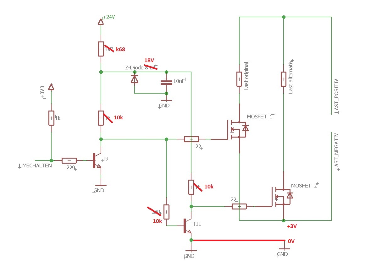

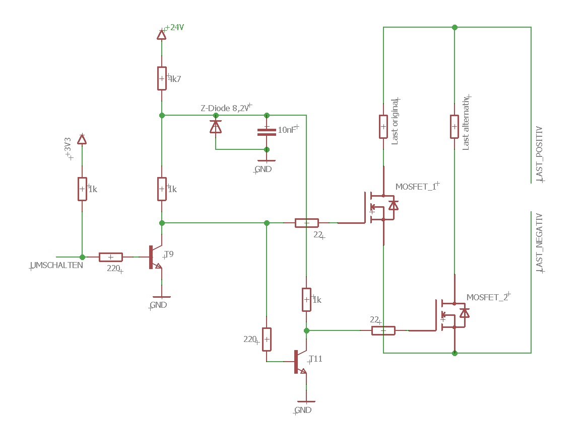

Ich habe eine Maschine, die eine DC Last ansteuert.
Welche Maschine und welche Last das sind, spiel keine Rolle.
Ist kein Geheimnis, möchte nur Buchstaben sparen.
Diese Last (in der Schaltung Last original genannt) wird über Last
negativ und Last positiv angesteuert. Im jetztigen Zustand direkt
angebunden ohne Mosfets. Der Strom liegt bei ca. 2A.
Die Anschlussseite Last Negativ ist nicht die Masse, bzw hat anderes
Potential, darum kann ich die nicht auf gemeinsame Masse legen.
Jetzt möchte ich die Maschine etwas erweitern, und andere Last (andere
Funktion) zusätzlich betreiben. Natürlich nicht beide zusammen.
Abwechselnd.
Ich denke, die Schaltung ist selbsterklärend, was ich da versucht habe.
Leider funktioniert das so nicht, der Grund ist mir bekannt.
Wenn T9 schaltet, ist Mosfet_1 gesperrt. in diesem Zustand soll
alternative Last angehen. Das ist nicht (komplett) der Fall, weil der T9
das Kabel wo die Z-Diode sitzt runter zieht und Mosfet 2 hat am Gate
kaum Spannung.
Ich ahbe die Widerstandwerte an einigen Stellen geändern, so dass es
besser funktioniert. Zum Beispiel den 1K am Collector von T9 auf 18k.
Ich möchte aber nicht mit solchen hochohmigen Bauteilen arbeiten, weil
die Störanfälligkeit zunimmt.
Dann habe ich die T9 ind T11 durch Mosfets (Widerstände ebenfalls
angepasst) ersetzt, weil die per Spannung und nicht per Strom gesteuert
werden. Funktioniert an sich auch, aber das ganze ist wieder recht
hochohmig und anfällig.
Da die Anlage halbwegs ohne Aufsicht laufen soll, ist die
Betriebssicherheit wichtig. Aktuell läuft das so, aber ich habe kein
Vetrauen, dass es durich EMV nicht zur Fehlfunktion kommt.
Die Z-Diode ist dafür da, damit Gatespannung am Mosfet nicht
überschritten wird.
Der eigentliche Übeltäter ist der 4k7 Widerstand, aber ist nötig weger
der Z-Diode.
Wie kann man das verbessern?
Vielen Dank

Du hast keine Spannung zwischen G und S.
Entweder stellst du da eine Verbindung her oder du nutzt potentialfreie
Schalter wie z.B. Relais.
Dann funktioniert deine Schaltung nicht, die MOSFETs gehen sogar kaputt.
Du braucht auch bei deren Ansteuerung Potentialtrennung.
Anfänger schrieb:
> Das ist nicht (komplett) der Fall, weil der T9 das Kabel wo die Z-Diode
> sitzt runter zieht
Man müsste nicht 220 Ohm als Basiswiderstand nutzen, der Transistor muss
nur 8mA schalten, da täten es 0.4mA Basisstrom, was bei 8V zu 20k und
bei 3.3V zu 5k6 führt.

von Anfänger (Gast)
Danke für deine Antwort.
Ein Relais möchte ich nicht nutzen.
Hast du einen Tipp, wie ich die Spannung zwischen G und S verbessern
kann?
Aktuell ist eine da, aber die ist zieht keinen Hering.
von Anfänger (Gast)
Doch, funktioniert. Die Spannung an "Last Negativ" ist ca. 3V höher als
meine Masse. Der Mosfet darf -12v an G ggü S haben. Dann sperrt er.
Wenn sich das auf das obene bezieht, dann habe ich gerade darauf
geantwortet.
Die Masse meiner Schaltung und der Anlage ist schon verbunden. Lediglich
ist Last um 3V angehoben. Bin also nicht galvanisch getrennt.
Das ist richtig, die Werte stehen da nur so als Richtwerte, die ich
anfangs ausgedacht haben. Allerdings ist 220R am T9 egal, das macht
nichts.
Mein Problem ist eher, dass wenn der T9 schaltet, bleibt von den 8.2V
von der Z-Diode kaum was über um die Basis von T11 zu steuern.

von Jens M. (schuchkleisser)
In dem du z.B. die beiden MAssepotentiale miteinander verbindest.
Oder das Gate von einer Spannung ansteuerst die irgendwo aus dem
Lastkreis kommt.
Das was du da jetzt hast ist gequirlte Scheiße die nicht funktionieren
kann, weil du einfach mit einem Draht irgendwas irgendwohin schickst.
Da ein FET nunmal auf die Spannung zwischen G und S reagiert, musst du
deine Ansteuerung an G auf S beziehen.
Möglichkeiten gibt's viele, aber dazu müsstest du vielleicht doch mal
offenlegen was für ein Zauberding du da ansteuern willst.
Oder: du denkst viel zu kompliziert und ein einfacher Wechselschalter
reicht.

von Anfänger (Gast)
Habe im Post darüber dazu geschrieben.
Die Steuerung der Anlage und meine Platine haben gleiches Potential.
Lediglich die negative Seite der Last ist bei 3V und positive bei 9V.
Aber nicht immer!
Unter Umständen (das regelt die Anlage eigenständig) ist alles um -3V
versetzte. So, dass die negative Seite der Last eine tatsächliche GND
ist, und positive ist dann auf 6V.
Ja, wenn meine Platine aus der 9V Batterie gespeist wird.
Dann wird das nicht funktionieren.
Ist aber nicht so. Massen sind Verbunden, und Strom kommt von 24V aus
der Anlage abgegriffen.
Wie gesagt, ist kein Geheimnis, aber würde Nichts ändern. Es entsteht
viel Text und Haufen Rückfragen, die wenig mit der eigentlichen Frage zu
tun haben.
>reicht.
Korrekt. Leider wegen sehr vielen Schaltzyklen und kutzer Umschaltzeit
nicht sehr zuverlässig. Kurze Umschaltzeit ist wichtig, sonst erkennt
die Anlage, dass die Last fehlt.
Ich versuche mein Ziel anders zu beschreiben:
Ich kann einfach 2 Ausgänge vom uC benutzen, dann wäre das alles kein
Problem. Ein Transistor Schalten, anderen ausschalten. Und andersherum.
Es gibt Umstände, wo ich aber nur eine Leitung nutzen kann.
Beispiel: Kein Pin mehr an uC frei. Anderen uC möchte ich nicht nehmen,
weil es auch so gehen muss.
von Michael B. (laberkopp)
> kann
Verbinde LAST_NEGATIV mit GND.
Ansonsten brauchst du PhotoMOS-Relais anstelle der MOSFETs.

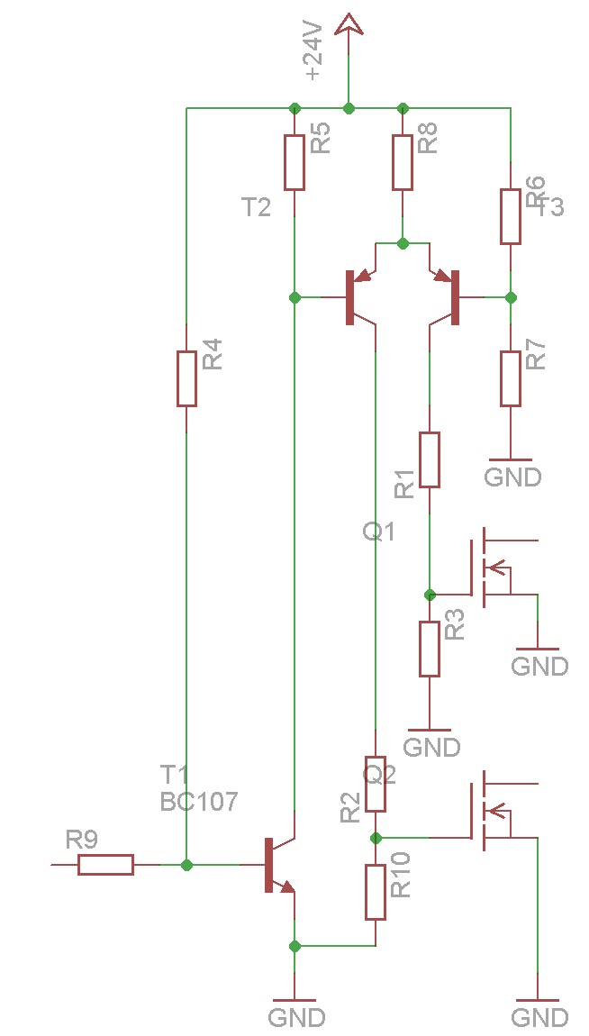

von Hans (Firma: byterecycling) (bytepresser)
So sollte es funktionieren

von Anfänger (Gast)
Vielen Dank Hans, ich werde es morgen noch mal genauer anschauen und
testen.
die 18V z-diode kann ich leider nicht nehmen, weil Mosfet +/-12V am Gate
nur haben darf. Werde den Rest etwas anpassen.

von Carsten-Peter C. (carsten-p)
Moin,
ich hab kurz mal ne Schaltung gezeichnet. Sie ist natürlich nicht
getestet. Es geht nur ums Prinzip. Vielleicht ist das was für Dich.
Gruß Carsten

Wenn so etwas schon bekannt ist, warum hast Du die naheliegende Idee
verworfen, für diese Anwendung isolierte Gate-Treiber einzusetzen, so
wie es jeder halbwegs qualifizierte Entwickler täte? Warum hast Du
explizit z.B. den EDI20N12 (einkanalig) oder 2ED020I12 (zweikanalig) in
Verbindung mit z.B. einem TSR 1 ausgeschlossen?

von Wolfgang (Gast)
> kann?
Du hast noch gar keine Spannung zwischen G und S. Eine Spannung ist
immer die Potentialdifferenz zwischen zwei Punkten und damit eine
Spannung zwischen G und S anliegt, muss es irgendein gemeinsames
Bezugspotential geben. Bei dir hängt alles in der Luft.
von Stefan F. (Gast)
Zeichne mal den Strom- kreis ein, der durch G+S vom MOSFET verläuft,
dann siehst du es vielleicht selbst.
