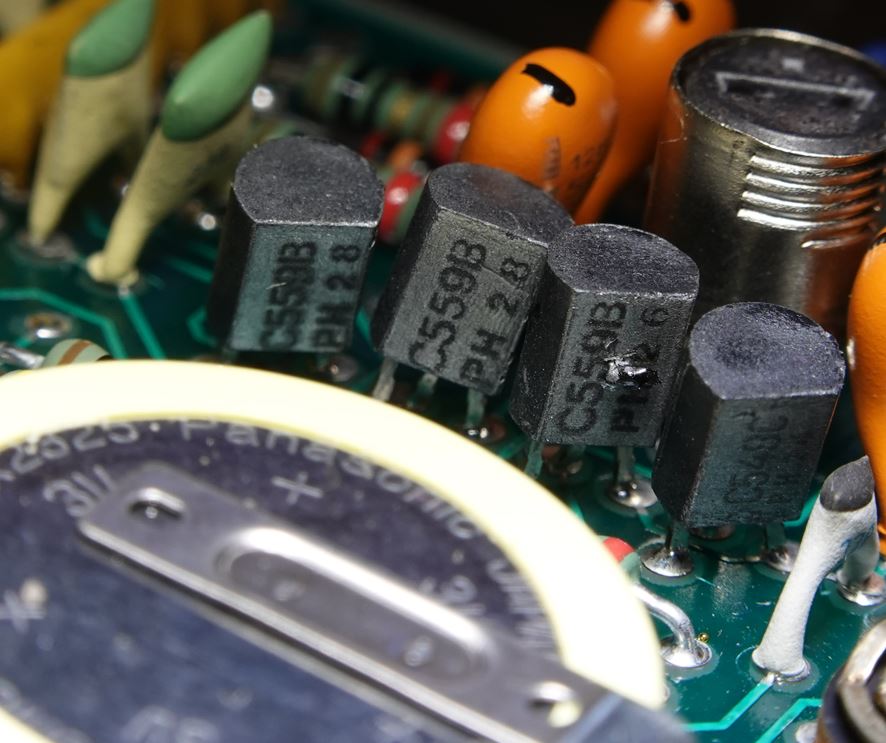

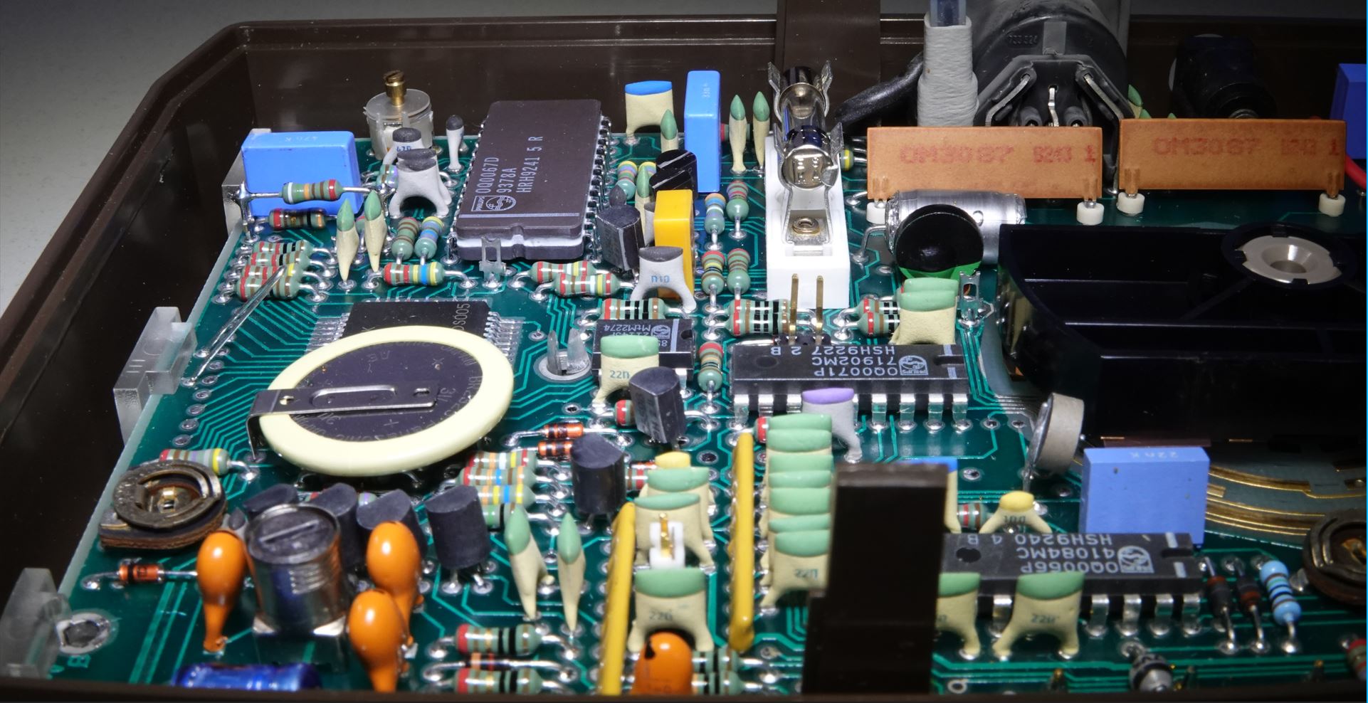

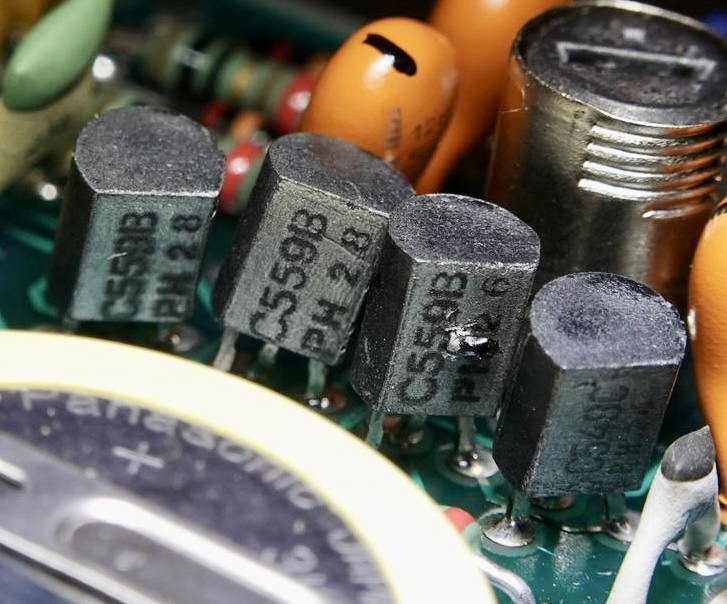

ich habe ein PM2518 welches leider nicht mehr funtkioniert. Was auf den ersten Blick ersichtlich ist, ist der defekte Transistor.
Ich denke es ist ein BC-559B, seit ihr auch dieser Meinung?
Grüße und vielen Dank, Matthias

Danke :) Dann kann ich mir da schonmal ganz sicher sein.
Die Frage ist weshalb er diesen Tod erleiden musste?
Kann ich tatsächlich nicht sagen, da ich es so bekomman habe. Aber bei einer Messung würde wohl Sinn machen.
Sind evtl. noch andere Bauteile betroffen?
Also Optisch sehe ich keine anderen Beschädigungen auf der bestückungsseite.
Mit eingelegten Batterien mach es jedenfalls nichts wenn man auf den ON-Knopf drückt.

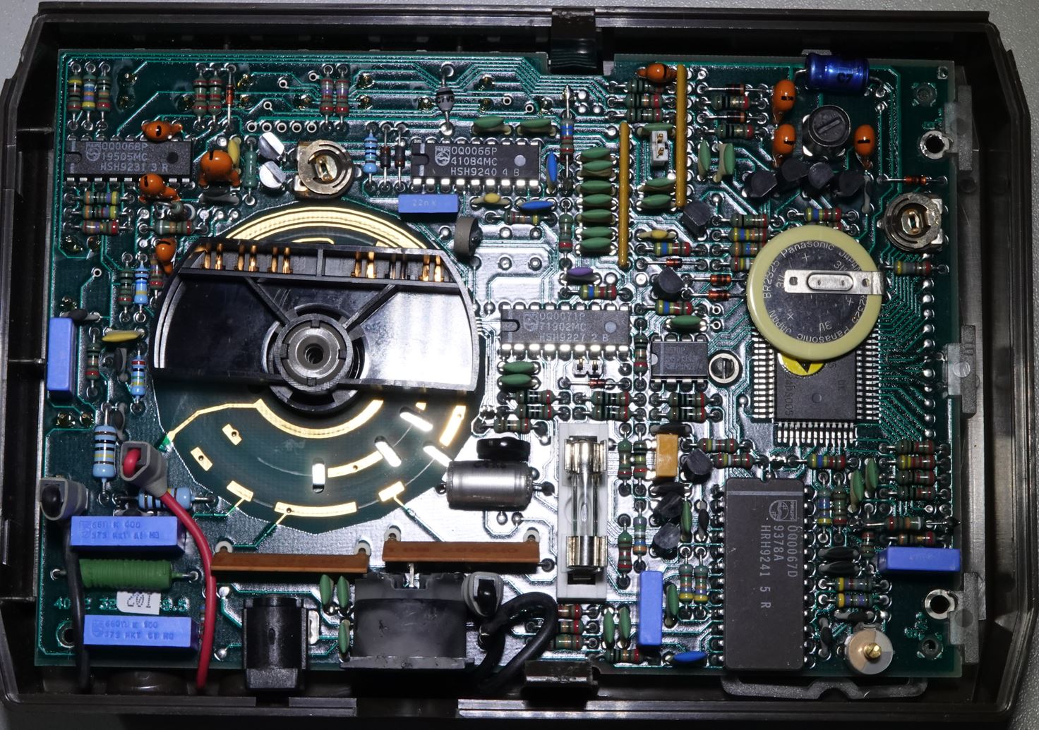

Eine Frage stellt sich mir dann auch noch, wie bekomme ich die Platine vom Gehäuse weg? Eventuell ist auf der Lötseite noch was zu erkennen, auch für den Ausbau des Transistors wäre es viel schöner wenn man ihn einfach auslöten könnte? Die Platine scheint hauptsächlich am Schalter zu hängen. Wäre prima wenn jemand wüsste wie es geht?
Es ist schwierig so aus der Ferne eine Diagnose zu stellen oder Tipps zu geben. Ein Servicemanual wäre schon wünschenswert.
Trotzdem kann man ja einige Messungen vornehmen. Du schreibst dass das Gerät mit eingelegten Batterien nicht angeht. Daher würde ich als erstes mal messen ob das Gerät Strom aufnimmt. Als nächstes würde ich die Bauteile rund um den defekten Transistor unter die Lupe nehmen. Damit meine ich vor allem die Kondensatoren. Hier würde ich auf Kurzschluss testen. Die Nachbartransistoren rund um den defekten kann man auch mal überprüfen.
Sollte das Gerät keinen Strom aufnehmen würde ich auch hier weiter ansetzen. Wenn es Strom aufnimmt würde ich messen ob an den ICs Versorgungsspannung anliegt.

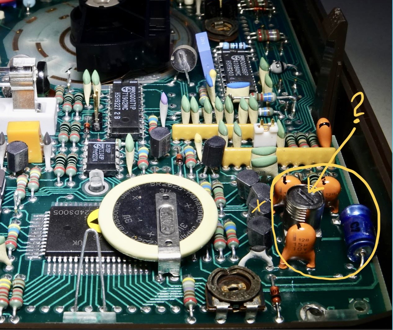

Ich kann nicht genau erkennen was das für ein Bauteil an den 4 Transistoren ist, das mit dem Schlitz oben.
Kannst Du den Vorbesitzer noch fragen ob er das Messgerät evtl. fehlbedient hat?

Bei dem Aufbau um den defekten Transistor herum dachte ich erst mal an einen abgeglichenen Oszillator, um vielleicht Kapazitäten messen zu können, und der hätte in dem Messbereich eine zu hohe Fremdspannung gesehen. Oder wieso sollte man eine abgleichbare Induktivität verwenden (das Teil mit dem Schlitz oben, die Dinger sieht man in der Bauform z.B. als NF-Ausgangsfilter von UKW Stereo Demodulaturen, oder im MW/LW Bereich)?
Internetrecherche-> das Ding hat keinen C-Messbereich. Ich hab dann was gefunden, was meine 2.Vermutung bestätigt hat: das ist ein Spannungswandler, der diverse Hilfsspannungen bereitstellt, und die Spule ist ein Trafo mit 3 Teilwicklungen.
Gefunden hab ich das Teil-Schaltbild in einem belgischen (oder holländischen?) Forum. Man kann zumindest erahnen, was da diskutiert wird. Die Bildqualität ist Sch.. aber besser als nix.
https://www.circuitsonline.net/forum/view/135202/2
Nochwas: Hat der Transistor daneben nicht auch einen Riss?
