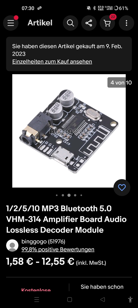

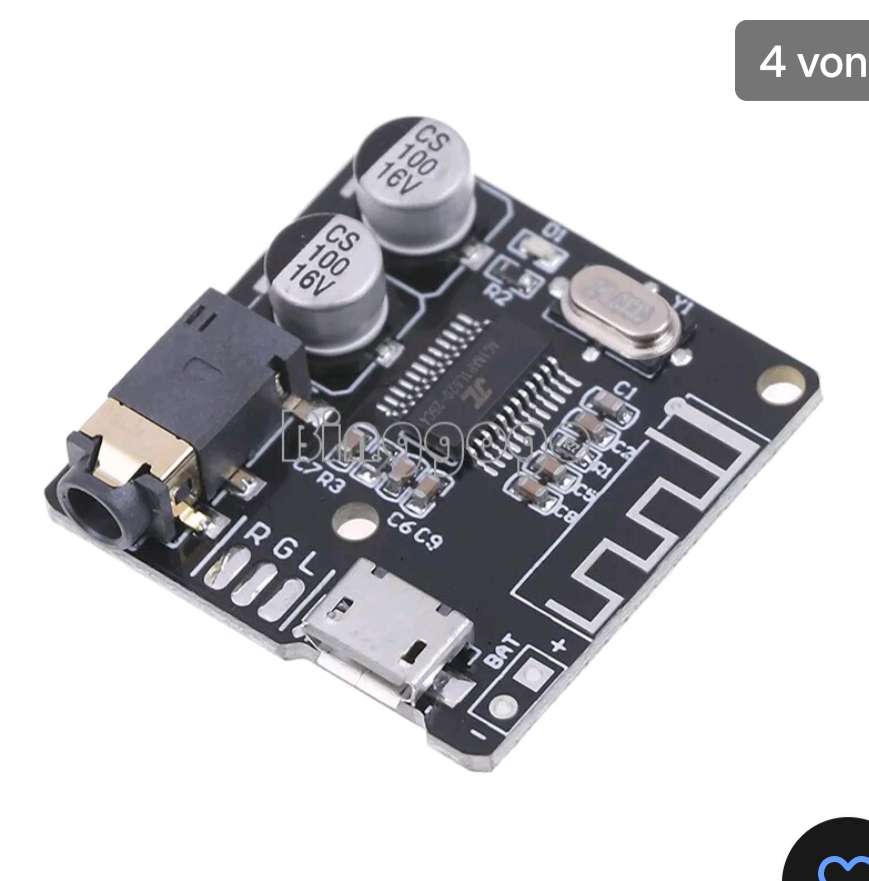

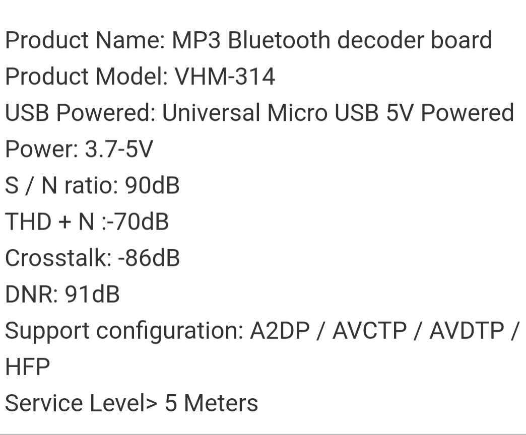

Hallo, ich bin auf der Suche nach einer Lösung für mein Projekt. Ich möchte gerne mehrere bluetooth audio Boards mindestens 10st parallel mit Strom versorgen, so daß sie das Bluetooth Signal senden können, mehr nicht. Es sollen keine sonstigen verbraucher angeschlossen werden. Die Boards haben eine Ausgangs oder Eingangsleistung von 3,7 - 5 volt. Mit was oder welche Möglichkeiten habe ich sie gemeinsam mit Strom zu versorgen?
Was für mich eigentlich relevant ist das ich eine Lösung finde soviele bluetooth Sender wie möglich im nahen Umfeld zu betreiben, sie müssen nur permanent das Signal senden sonst keine andere Funktion haben. Vieleicht gibs ist da eine Kosten günstigere Alternative, diese fertigen Audio Boards?
Es handelt sich um ein Experiment falls es Fragen wegen dem Zweck dieser Frage geben sollte.

Eine Leistung wird nicht in Volt angegeben.
Abgesehen davon kannst du ein entsprechendes Netzteil verwenden. Miss halt die Stromaufnahme, multipliziere mit der Anzahl der Boards und füge etwas puffer hinzu.
Das sind Empfänger?! Wozu will man mehrere Bluetooth-Audio-Empfänger in Reichweite eines 5V-Netzteils betreiben? Das ist ziemlich sicher entweder ein Verständnisproblem oder völliger Unfug. Aber vielleicht vertu ich mich da... Oder will da einer eigentlich BLE-Beacons betreiben?
