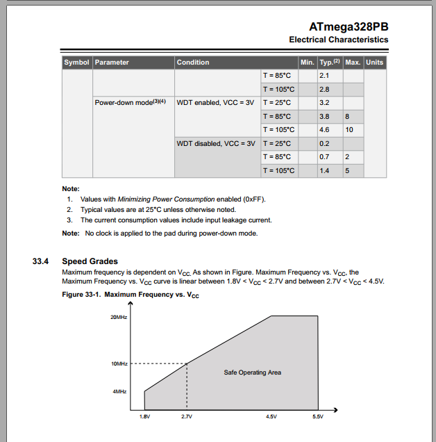

Moin,
ich habe lagernd Quarze verfügbar die laut max Frequ. vs VCC Chart nicht
mehr zulässig sind:
Mindestspannung für 14,7456Mhz Quarz:
Lineare Interpolation zwischen 2,7 & 4,5V:
((4,5V - 2,7V)/10Mhz x 4,7456Mhz) + 2,7V = 3,55V
Ist diese Begrenzung bereits für den Oszillator + Prescaler gültig, d.h.
kann ich die umgehen indem ich den Takt durch 2 teile?
Das DB macht keine Unterscheidung aber ggf. gibt es ja Doku dazu die ich
nicht finde.
von M. K. (sylaina)
Ja, kannst du. Wichtig für diesen Kurvenverlauf ist also nicht der Wert,
der auf dem Oszilator steht sondern, wie ja auch der Name der Kurve
vermuten lässt, die Frequenz mit der die CPU läuft. Gleiches gilt auch
für z.B. die Stromaufnahme ;)

von Clockmaster (Gast)
M. K. schrieb:
> Ja, kannst du.
Gehts noch genauer ;-)
Beitrag "AVR mit zu wenig Spannung betreiben"
Jörg W. schrieb:
> Oszillator und Prescaler sind da nicht das Problem.  Die Limitierung
> entsteht (in erster Linie) durch den Flash.
>> ...eindeutiges Diagramm der zulässigen Frequenz...
> Das bezieht sich auf den effektiven Takt.  Andernfalls dürftest du
> das Teil niemals unterhalb 2,5 V aus dem internen 8-MHz-Oszillator
> betreiben, auch nicht mit dem 1:8-Prescaler, mit dem er ausgeliefert
> wird.
Klingt einleuchtend und stimmt hoffnungsvoll.
Danke für den Link.

von Max M. (Gast)
Moin,
da alles ruhig und friedlich im Thread geblieben ist, nun unter meinem
MC.net account...
Ich habe den MC Support gefragt:
[Frage]
"...can we use a 16Mhz crystal with clock prescaler (/2) at 2,7V VCC?
Asked differently:
Is the crystal oscillator and clock prescaler input affected from max
frequency vs VCC limitation? (atMega328pb datasheet: 33.4 Speed Grades)"
[Antwort MC]
"Thanks for reaching out to Microchip Technical support.
As you can infer from the graph in section 33.4 Speed grades, the
Maximum Frequency vs. VCC curve is linear between 1.8V < VCC < 2.7V and
between 2.7V < VCC < 4.5V.
i.e., when Vcc=2.7V , the maximum frequency with which the device could
be operated at a particular voltage range can be predicted from the
graph(i.e., around 10MHz). Therefore you can use 16Mhz with clock
prescaler of 2 at 2.7V Vcc."
Damit ist die Frage nun auch offiziell geklärt.
Aus der Antwort entnehme ich weiterhin das Oszillator und Prescaler bis
runter zu 1,8V bei 20Mhz voll funktionsfähig sind und der Graph sich
einzig auf den Sysclk bezieht.

von M. K. (sylaina)
Max M. schrieb:
> Weil sie nicht verstehen das der Graph sich nicht eindeutig auf den
> Sysclock bezieht und der Hardwerker sich dadurch die Frage stellt ob
> Oszillator und Prescaler, die noch davor kommen, davon ebenfalls
> betroffen sind.
Man kann/muss aber auch sagen: Wenn sonst im Datenblatt mit Frequenz was
anderes als der Sysclock gemeint ist, dann wird auch stets angegeben,
welcher Clock nun genau gemeint ist. Es wird ja auch noch an anderen
Stellen nicht explizit gesagt, dass der Sysclock gemeint ist, was aber
aus dem Kontex hervor geht, dass nur der Sysclock gemeint sein kann.

von M. K. (sylaina)
Max M. schrieb:
> Und genau das sehe ich anders.
Naja, wenn im Satz vorher noch explizit von der Sysclock Frequency
gesprochen wurden und anschließend nur noch Frequency geschrieben wird
sehe ich nicht, warum plötzlich die Oscilator-Frequency gemeint sein
sollte. ;)

von M. K. (sylaina)
Und in welchem Universum genau, würde da jetzt (und im Kapitel zuvor,
33.3) die Oszilatorfrequenz Sinn machen? Genau, in keinem.

von M. K. (sylaina)
Max M. schrieb:
> macht es
> keinen Sinn ein Sterbenswort darücer zu verlieren in welchen Bereichen
> der Oszillator bis zum prescaler funktioniert?
Nunja, das steht ja schonmal im Datenblatt drin in Kapitel 11. Da steht
nämlich in Kapitel 11.10, dass der Prescaler auf alle Taktquellen
angewandt werden kann.
Unter 33.5.2 wird dann beschrieben, welche Eigenschaften der
angeschlossene Oszillator für verschiedene Frequenzen und verschiedene
Betriebsspannungen aufweisen muss. Hier macht übrigens, je nach
Parameter, auch nur ein Min- bzw. Max-Wert sind weshalb auch da "Lücken"
zu finden sind.
Max M. schrieb:
> Okay, wir leben in unterschiedlichen Welten.
Ganz offensichtlich. Um dich zu verwirren: Beispiel Power Consumption.
Hach, da steht gar nicht dabei, aus welchem Oszillator die Frequenz
gewonnen wird. Gilt das jetzt für alle Oszillatoren oder vielleicht nur
für den Internen? Ist damit überhaupt die Systemclock gemeint oder die
Oszillatorfrequenz? ;)
EDIT:
Übrigens: Das Kapitel (33.4) heißt "Speed Grades" und nicht "Oszillator
Grades". Bei welcher CPU meint man, wenn man von Speed redet, die
Frequenz des Oszillators und nicht den Systemtakt?
