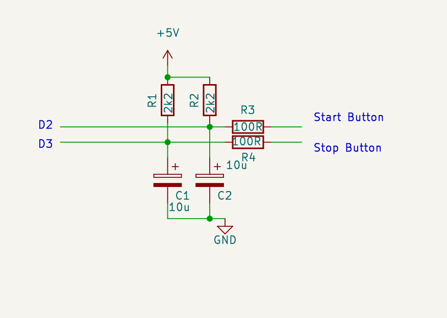

von Otto (Gast)
vermutlich werden Störungen auf den Tastereingängen die Ursache sein.
Die internen pull-up sind zu hochohmig. Versuche es mal mit zusätzlichen
externen 2k2.
Tasterauswertung über Interrupt ist sowieso problematisch. Weshalb
pollst du diese nicht einfach?
Gruß Otto
von Christoph S. (155christo)
> externen 2k2.
OK, hab ich noch nicht gehört/gelesen. Probier ich aus.
Warum problematisch? Ich dachte über Interrupt wäre das zuverlässiger?
Aber ich bin nicht so der große µC Crack. Auch meine Kenntnisse in C/C++
sind eher bescheiden. Ich bin daher immer für Tips und Neues offen.
Danke für die Hinweise.
von Otto (Gast)
Weil ein kurzer Störimpuls reicht, um die jeweilige Funktion auszulösen.
AAAAchso, jetzt hab' ich Deinen Gedanken verstanden:
Der Motor produziert Störimpulse --> Diese erreichen den Taster der für
"Stop" zuständig ist --> Der Waschvorgang ist beendet.
Also: Taster gegen Störungen schützen und entprellen und die Auswertung
über pollen. --> Das Ganze wird rebuster.
Danke, probier ich aus.

von Joe (Gast)
An D2 und D3 sollte ist der interne Pullup aktiviert.
Das ist ok, aber dann an D2 und D3 noch einen 1uF bis 10uF Kondensator
anschließen.
A3 kann auch noch einen solchen Kondensator gebrauchen.

von Otto (Gast)
> anschließen.
Das würde ich lassen. Bei Betätigung der Taster fließt ein großer Strom,
welcher die Kontakte schädigt.
von Wolfgang S. (wolfgang_s278)
Super, bei mir laufen derartige Taster seit mehr als 10 Jahren.
Wie groß wäre denn deiner Meinung nach der Strom, der dir Kontakte
verbrennt?
Dann hängt man halt noch einen 100Ohm Widerstand in die Leitung und ist
damit das Problem los.
von Otto (Gast)
Wolfgang S. schrieb im
> verbrennt?
I=U/R —>  5V / 1 Ohm (Leitung, Steckkontakt) muss der Taster 5A
vertragen.
ACK
von Michael B. (laberkopp)
Sebastian S. schrieb:
> Der Auszug aus dem Quellcode bringt dabei nicht viel, da es dabei zu
> viele Unklarheiten gibt
Hmm, der Prozessor weiss genau, was er tun soll.
Es gibt eigentlich keine klarere Aufgabenbeschreibung als ein Programm.
Kann es sein, dass du sowas nicht lesen kannst?
> verbrennt?
Klar. Du gehst auch seit deiner Kindheit bei rot über die Straße.
Der ESR eines 10uF Elkos liegt so bei 2 Ohm, macht an 5V glatt 2.5A,
dafür sind kleine Taster nicht ausgelegt, es brennt die
Vergoldungsschicht weg, dann oxidiert der Kontakt, Folge sind
Kontaktprobleme.
Es ist halt nicht klug, bei rot über die Kreuzung zu gehen, in deinem
Alter erwischt es dich dann.
Ja, so macht man das, wenn es dauerhaft funktionieren soll.
Otto hatte recht:
Otto schrieb:
> Hallo,
> externen 2k2.
> Gruß Otto
Ich habe den beiden Tastern jeweils eine Tiefpass-Entprellerschaltung
gegönnt (siehe Schaltplan), sonst habe ich an der Maschine nichts
geändert.
Seit dem ist Ruhe und die Maschine läuft.
Ich werde das weiter beobachten und wenn weitere Probleme auftreten die
Software anpassen und/oder die Stromversorgung überarbeiten.
Dank alle die so konstruktiv mitgewirkt haben.
von Thomas (Gast)
Nur aufpassen dass die Kapazität nicht zu groß wird, 50mA Entladestrom
sind schon reichlich und z.B. bei den üblichen kleinen
Print-Kurzhub-Tastern an der Grenze.
Die Taster sind Edelstahl Drucktaster IP65 250V 3A (ist ja eine
Waschmaschine!). Das sollte schon passen.

von Manfred (Gast)
> gegönnt
Du hast offenbar den Drang, möglichst viel unsinnigen Aufwand zu
treiben.
Dir wurde bereits weiter vorne gesagt, dass Tasten im Interrupt wenig
sinnvoll sind und Du diese einfach pollen kannst. Da reicht ein
Widerstand, den Rest erledigt die Software.
Falls Dir "pollen" nichts sagt: Es bedeutet, die Leitung regelmäßig
abzufragen. In der Hauptschleife (void loop()) zyklisch den Port
abfragen und wenn der sich ändert, das Signal behandeln. Deine
Waschmaschine und der Mensch am Taster sind aus Sicht des µC unendlich
langsam, das macht der µC einfach so nebenbei.
Gerald B. schrieb:
> Haben wir früher bei TTL Logik immer so gemacht.
Du vielleicht, korrekte Schaltungen nicht. Die einfachste Möglichkeit
waren Taster mit Umschaltkontakt an einem RS-FlipFlop. Tastenfelder hat
man mit einem getakteten D-FF abgefragt. Das war dann kein Bastelkram,
sondern Seriengeräte mit Tastatur, Display und weiteren Funktionen, wo
gerne mal 50 Logik-ICs auf der Platine waren, kommerzielle Technik.
> Und zwar geschieht dies, wenn der Motor nach einem Wechsel der
> Laufrichtung neu starten soll.
> Ich vermute, der Arduino macht an dieser Stelle im Programm einen Reset.
> WARUM?
Die üblichen 2 Gründe:
1. dein Schaltungsaufbau ist empfänglich für elektromagnetische
Störungen
2. deine Software kommt nicht mit Störimpulsen an Eingängen zurecht
> Produziert der Motor zu viel Störungen, sodass der Arduino aus dem Tritt
> gerät?
Ja. Oder besser andersrum: deine Schaltung ist nicht robust genug
ausgelegt.
> Habe ich ein Fehler in Programm?
Ja. Sogar meherere.
1. du entprellst die externen Eingänge nicht, sondern jeder
100ns-Störimpuls kann eine Fehlfunktion auslösen, wenn er grade zur
Unzeit kommt.
2. deine Software kriegt sich nach einem Fehler nicht mehr ein, sondern
stolpert irgendwo im Nirwana herum und macht, was sie will.
> Ist was an der Schaltung falsch?
Der Pullup im µC ist mit 30..50k viel zu hochohmig. Mein EMV-Spezi sagt:
alles über 10k ist für die EMV nicht vorhanden. Aus Sicht der EMV ist
ein CMOS-Eingang mit 30k Pullup also ein offener CMOS-Eingang. Da muss
ein externer Pullup her. Die 2k2 passen da gut.
Ein zusätzlicher Kondenstaotr sorgt dafür, dass kurze ESD/EMV-Spikes
nicht gleich den Pegel am Pin umschalten. Das sollte aber ein Kerko sein
und der sollte dicht am µC-Pin sein.
> geändert.
Nur zur Berichtigung: da ist weit und breit keine Entprellung. Das ist
lediglich ein Tiefpass.
Du hast mit diesem RC-Tiefpass lediglich die Wahrscheinlichkeit eines
Fehlers reduziert. Denn der Fehler ist nach wie vor der selbe: deine
Software ist für ideale Digitalsignale geschrieben, sie kommt nicht mit
kurzen EMV/ESD-Spikes zurecht.
