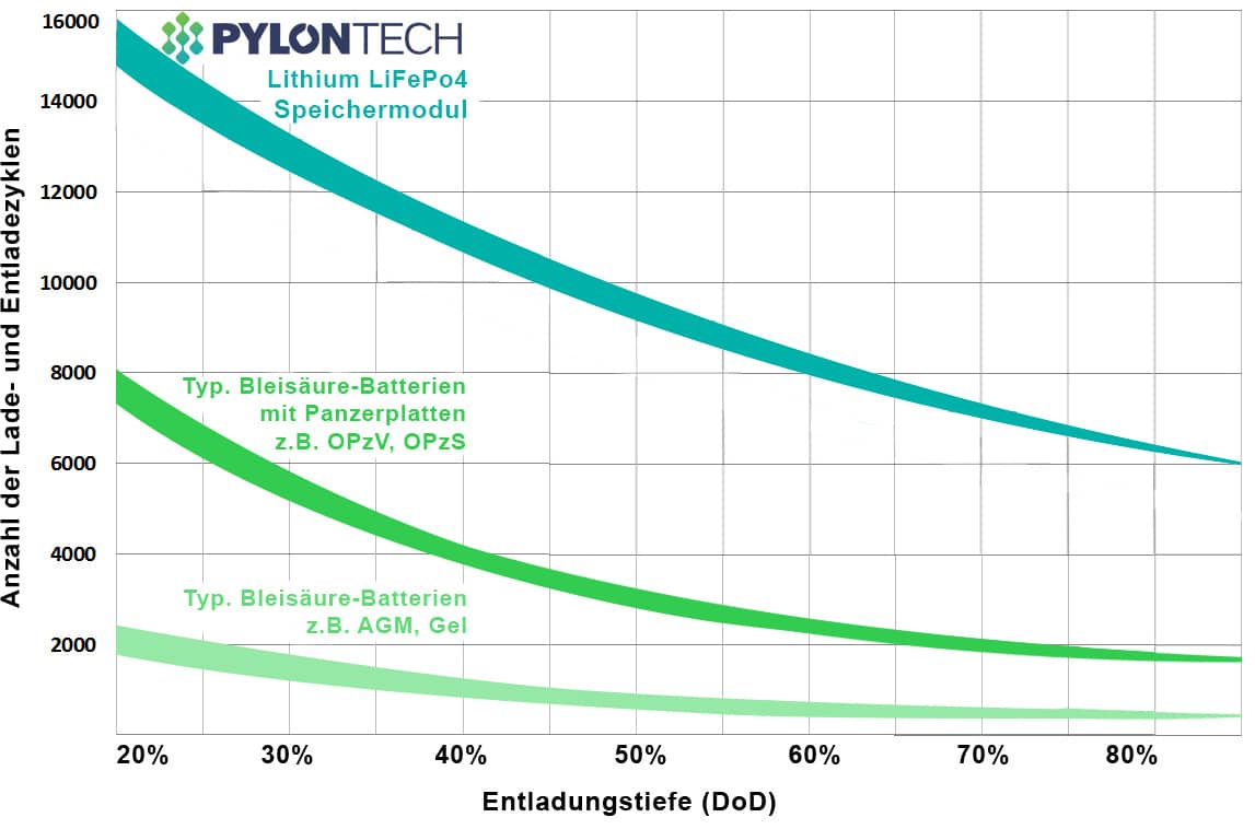

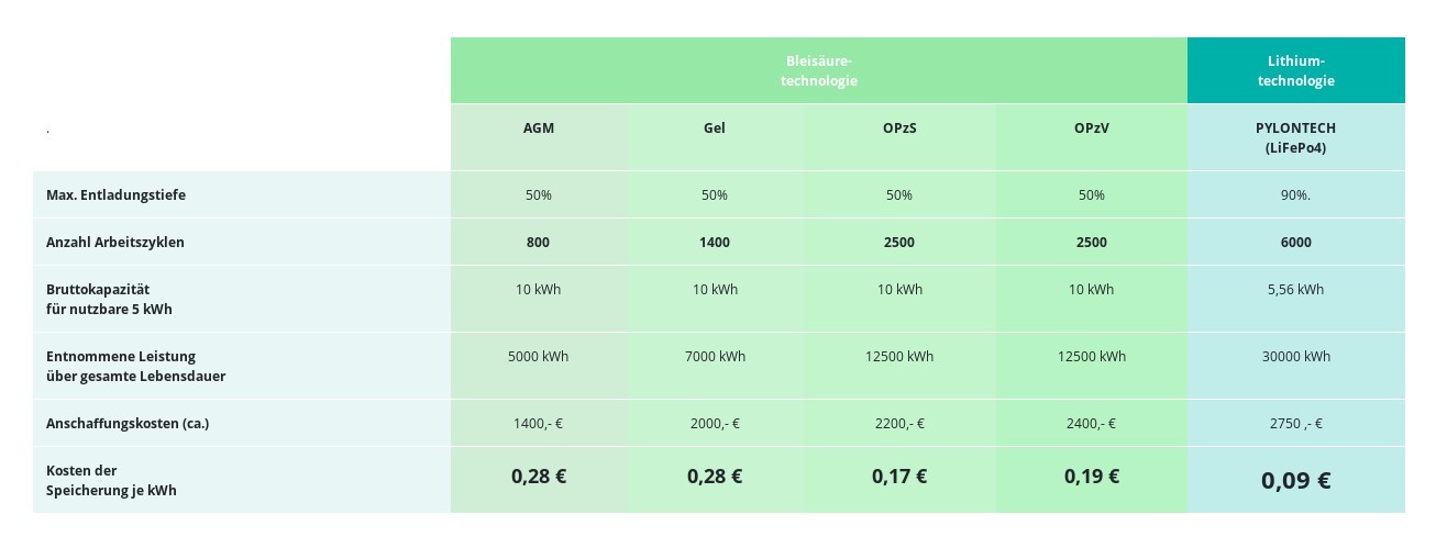

Habe mich kürzlich mit Solar beschäftigt, zwei Bildchen.
Ist von der Entladetiefe abhängig. Und naturgemäß den Zyklen. Die kannst
bei "Gebrauchten" natürlich nicht abschätzen.
Wie das altert und warum und wanns ganz hin is, ist also vom Gebrauch
abhängig.

Nehmen wir z.b mal das Thema hier, die Diagramme mit den ladezyklen vom
LiFePo4 hat sicher jeder mal gesehen. Nur suggerieren die irgendwie eine
ewige Lebensdauer. Und irgendwie tun sich da bei mir noch mehrere Fragen
auf, wie sieht es z.b mit der Strom lieferfähigkeit aus wenn der Akku
alt ist? Es muss ja einen Grund haben dass dieser Akkus getauscht werden
und dann gebraucht weiterverkauft.
hier fehlt Dein Link!
> irgendwie eine
> ewige Lebensdauer.
Eben nicht. Die nebulösen Diagramme, die bisher noch kein µ-Forist
gesehen zu haben scheint, enthalten noch mehr. Und dieses Mehr sollte
bei jedem Mad-Max-Gebraucht-Schrott-Akkubastler Fragen aufwerfen.
Na immerhin bist Du zur Gretchenfrage gelangt.
Tja, da müsste man einfach mal diese ominösen "Papers" lesen!
Aber die Generation "Pampers" liest keine "Papers", die wollen lieber
hier im Forum gewickelt werden.

Also ich würde auch gerne die Antwort wissen wie viele Menschen die das
Thema lesen. Ich wollte mir z.b eine LiFePo4 Motorradbatterie kaufen,
und habe deswegen auch Interesse an den Eigenschaften dieser Akkus.
Unter anderem habe ich auch pylontech PV Speicher welcher oben als
Quelle für die Lebensdauer hergenommen wurde.
