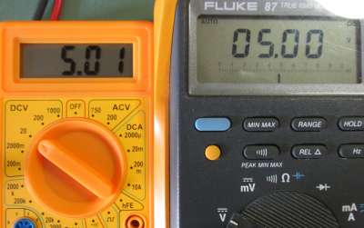

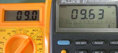

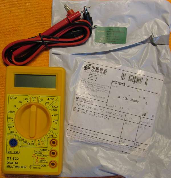

Schaue Dir die Bilder im angehängten ZIP an und verstehe:
Manfred schrieb:
> Es ist erstaunlich, wie genau die Dinger sind.
Ich fahre solche Meßreihe nicht regelmäßig ab, aber gucke sporadisch,
wie sich meine DMMs relativ zueinander verhalten. Bei AC taugen beide
Chinesen wenig, weichen ab und sind in der Anzeige instabil.

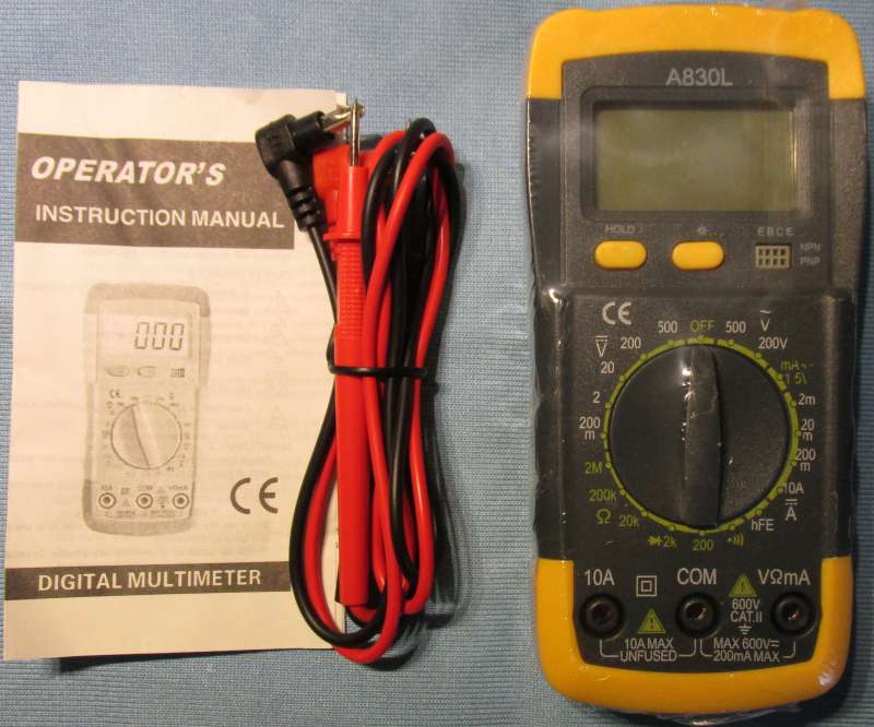

In einem Arduino-Aufbau mal Spannungen angucken oder schauen, ob der
Li-Akku leer ist, geht mit dem A830L wunderbar. Und das Ding ist
perfekt, Verbindungen durchzupiepen, es reagiert erheblich schneller als
alle meine anderen DMM.
