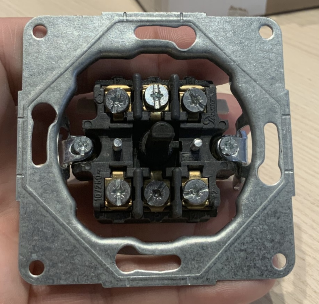

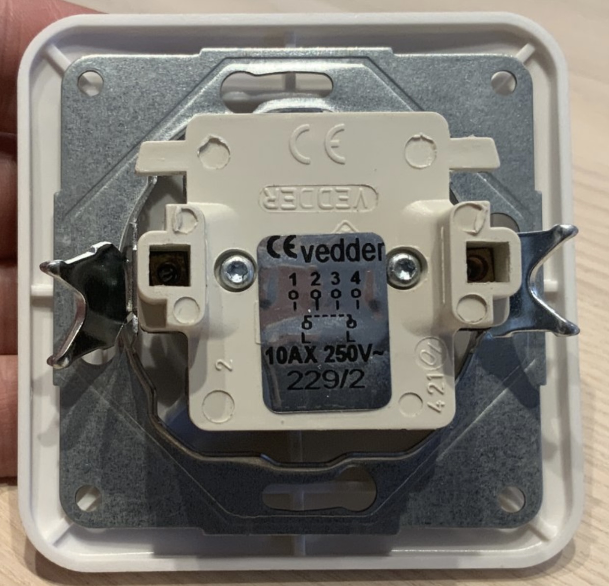

Ist es möglich, einen Rolladen-Drehschalter des Herstellers
Presto-Vedder 229/2 mittels DC 24V zu betreiben?
Das Problem besteht zunächst darin, dass die Jalousie herstellerseitig
nur mit DC 24V betrieben werden kann.
Der Jalousienmotor besitzt lediglich zwei Anschlusskabel (0,75mm2, grau
und schwarz).
Im WWW habe ich allerdings ausschließlich Jalousienmotoren mit 4
Anschlusskabeln vorfinden können (zusätzlich N und PE).
Im Vorfeld wird bereits mittels Transformator und Gleichrichter eine DC
24V  Ausgangsspannung erzeugt.
Bei der Umsetzung der Schaltung ergeben sich weitere Unklarheiten, wobei
das Schaltprinzip im Grunde recht primitiv ist:
Wird der Drehknauf in eine Richtung betätigt, so soll die Jalousie
herauffahren.
Bei Betätigen des Drehknaufes in die andere Richtung, soll die Jalousie
herabfahren.
Hierbei bewirkt das Betätigen des Knaufes selbige Funktion, wie die
eines Tasters.
Ebenso kann der Drehknauf bei stärkerer Betätigung einrasten und erfüllt
somit die Funktion eines Schalters.
Es wurde bereits in Erfahrung gebracht, das bei Betätigung des Knaufes
in die eine Drehrichtung ein Durchgang vom Mittelkontakt der 3 unteren
Schaltkontakte (L~~~L) zu einem außenliegenden Schaltkontakt der unteren
3 Schaltkontakt besteht.
Wird der Knauf in die andere Richtung betätigt, so besteht Durchgang
zwischen Mittelkontakt und dem anderen außenstehenden Schaltkontakt der
unteren Schaltkontaktreihe.
Außerdem wurde in Erfahrung gebracht, dass es bei den obenliegenden
Schaltkontakten (1 2 3 4) niemals zu einem Durchgang untereinander oder
zu den unterliegenden Schaltkontakten kommt; ganz egal, ob der Drehknauf
betätigt wird, oder nicht.
Wenn es nun also möglich ist, den Drehschalter mit DC 24V zu betreiben,
wie wird hier von Spannungsquelle (+ und -) über die Schaltkontakte des
Drehknaufs zum Rolladenmotor ein funktionierender Stromkreis verdrahtet?

Stellung links:
L(links) mit 1, L(rechts) mit 3 verbunden.
Stellung rechts:
L(links) mit 2 und L(rechts) mit 4 verbunden

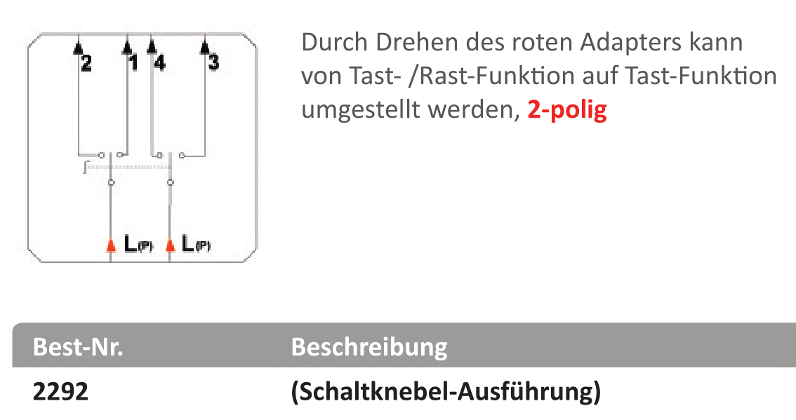

Wenn die Drehrichtung der Jalousie tatsächlich nur durch Umpolen der
Versorgungsspannung gesteuert wird - wie z.B. ein DC-Motor - dann kann
man dass mit dem genannten Schalter lösen.
Kontakte 2 und 4 auf Plus der 24V-Versorgungn
Kontakte 3 und 1 auf Minus der 24V-Versorgungn
Kontakte Lp an jeweils eine Motorleitung
Für die zur Schaltstellung passende Drehrichtung müssen eventuell die
Motorleitungen getauscht werden.
Anhang ist aus
https://www.presto-vedder.de/wp-content/uploads/2020/03/Schaltbilder-f%C3%BCr-Installationsschalter.pdf
von H. H. (Gast)
sunura schrieb:
Ah, der Schalter hat 2xUM mit Mittelstellung.
So läuft der Motor immer nur in keine Richtung!
So funktioniert es:
1+4 an Pluspol
2+3 an Minuspol
von sunura (Gast)
H. H. schrieb:
> 1+4 an Pluspol
> 2+3 an Minuspol
Da hat du natürlich recht! Anscheinend läßt schon Hr. Alzheimer grüßen.
