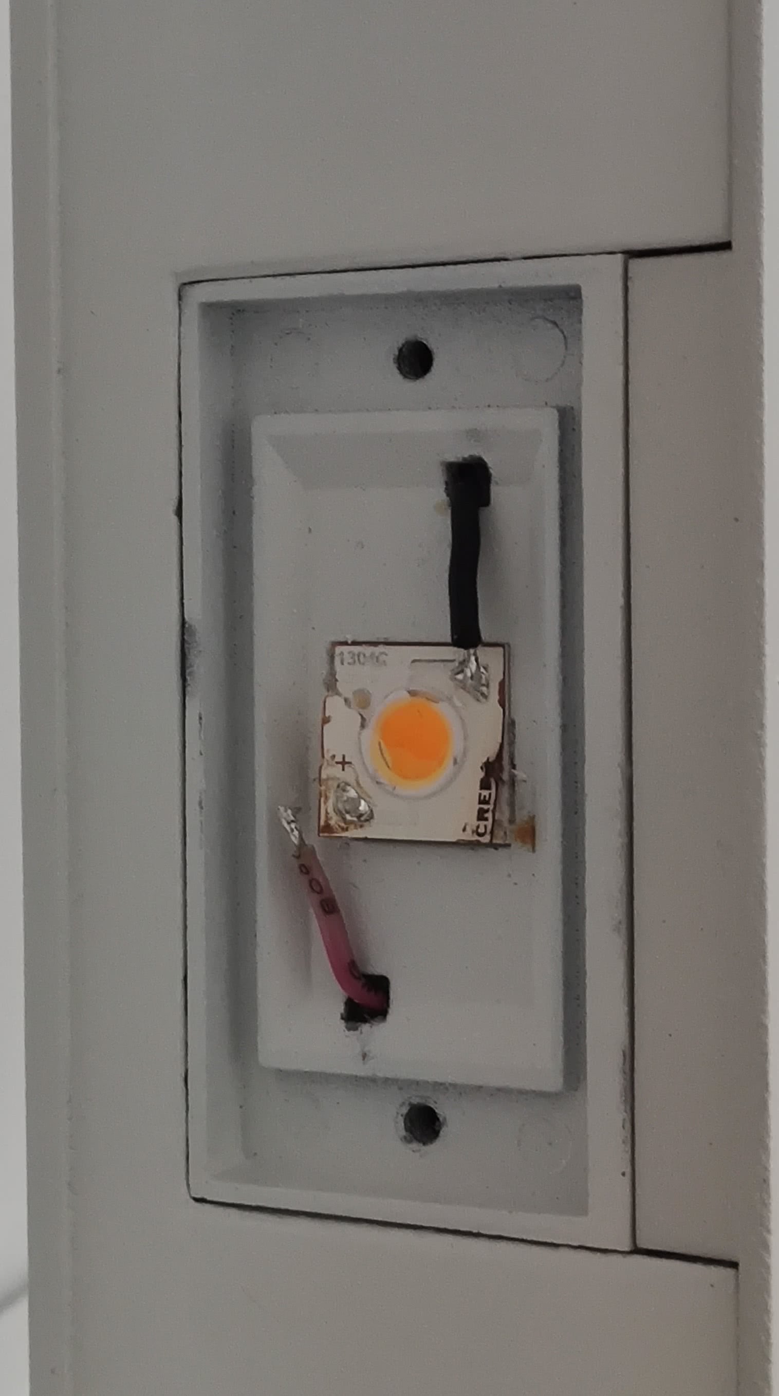

ich möchte eine LED-Leuchte (Malmbergs Ara) reparieren, bei der sich die
LED (Cree CXA1304 https://assets.cree-led.com/a/ds/x/XLamp-CXA1304.pdf)
verabschiedet hat.
Die ist sehr gut mit dem Gehäuse verklebt, Heißluft habe ich schon
versucht, aber das hat nichts geändert.
Ein wenig herumwürgen mit einem Schlitzschraubendreher hat nur die
Platine delaminiert.
Gibt es da einen Trick oder nimmt man Hammer und Meißel?
Über Empfehlungen zu wärmeleitfähigen Kleber würde ich mich freuen.
Die CXA-Reihe ist noch in Produktion, aber NRND - gibt es da
empfehlenswerte Alternativen?
Vielen Dank!
Hannes

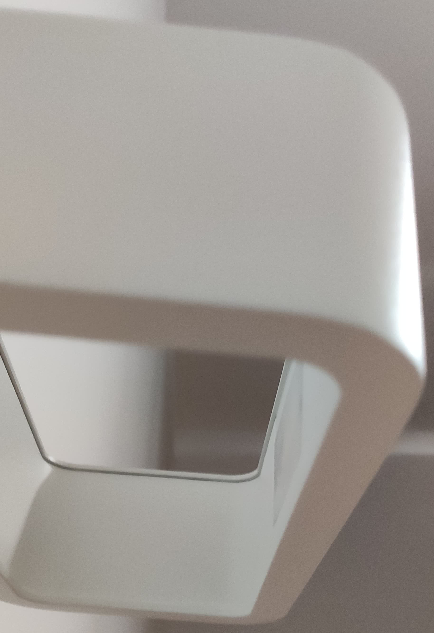

Die LED ist in einer Vertiefung (die exakt auf die LED passt) direkt auf
die Innenseite des vorderen Metallbogen geklebt, davor ist eine kleine
Plastikscheibe, die mit Schrauben gehalten wird und die LED selbst wird
mit zwei Kabeln kontaktiert.
Eventuell versuche ich es mit Waschbenzin, aber ein Meißel scheint fast
die einfachere Methode zu sein.
Viele Grüße
Hannes

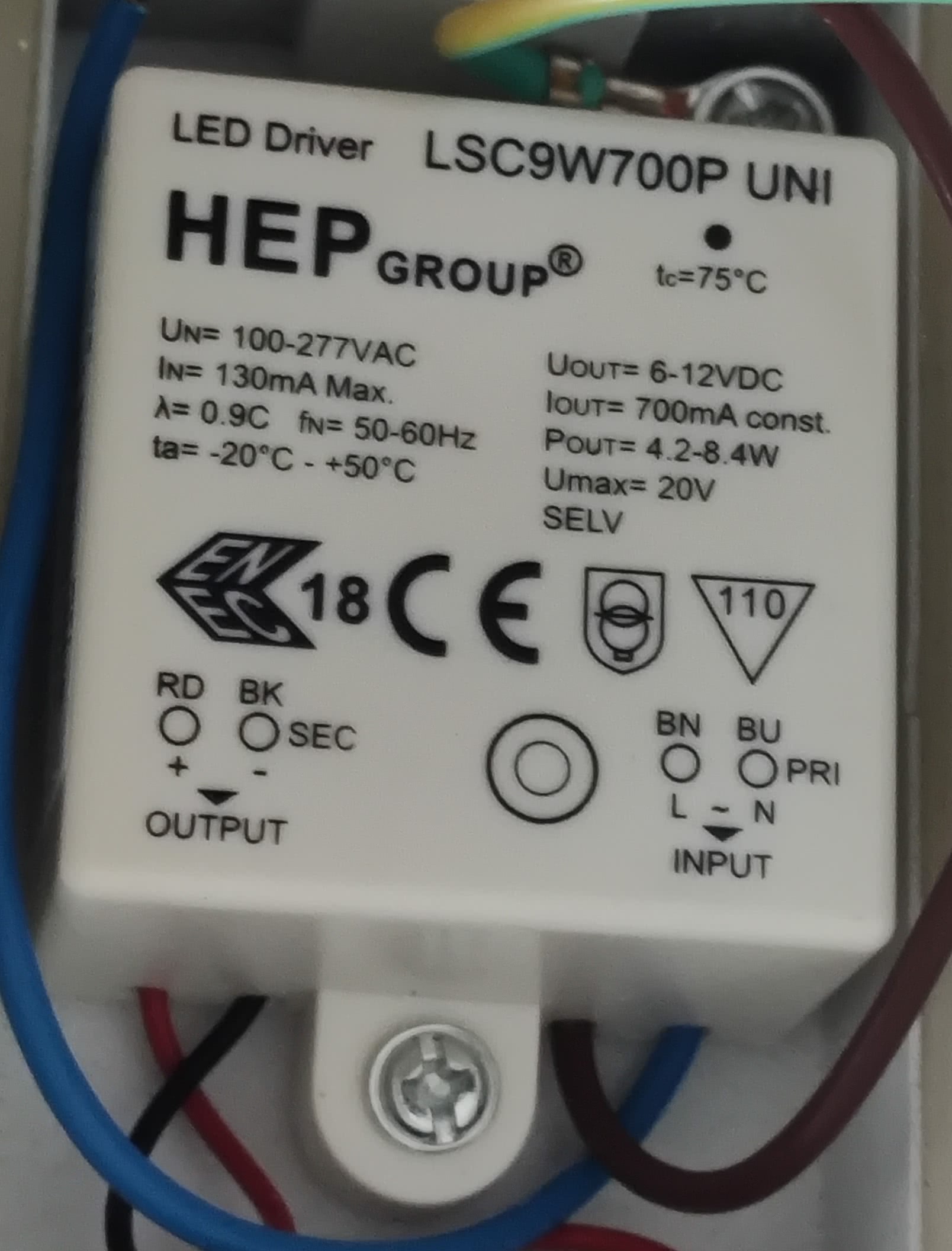

Ich hatte aufs Netzteil getippt, aber das scheint fit zu sein, liefert
allerdings maximal 8,4W Ausgangsleistung, damit wird die LED also nicht
einmal komplett gequält.

von Hannes B. (avatar5881)
ich habe heute einige Bilder machen können, einmal vom Treiber, der
Leuchte mit LED-Abdeckung und der LED in ihrer Befestigung.
Die Kabel sind abgelötet, die Trägerplatine hat sich schon teilweise
zerlegt beim Versuch, sie aus der Lampe zu bekommen.
Ich habe die LED auch ohne Treiber am strombegrenzten Netzteil getestet,
auch dort glimmte sie nur, flackerte aber ab und an hell auf, auch wenn
man sie mit dem Schraubendreher berührte - die war also defekt.
Besten Dank für die Antworten!
Viele Grüße
Hannes
Die LED ist bei der Herstllung direkt auf die Platine aufgebracht
worden. Da kannst du nichts trennen.
wollte nur kurz eine Rückmeldung geben.
Die neuen Cree CXA1304C habe ich bei AliExpress für ca. 1,33€ das Stück
gekauft, sind nach weniger als zwei Wochen hier eingetroffen.
Zum Verkleben habe ich Thermokleber mit 2W/m·K verwendet, mal sehen, ob
der eine akzeptable Wahl war.
Die alte LED habe ich mit einem Stechbeitel aus der Leuchte entfernt,
die Oberfläche so gut wie möglich von dem alten Kleber befreit und
danach mit Propanol entfettet, bevor ich die neue LED eingebaut habe.
Danke für die Beiträge und viele Grüße
Hannes
