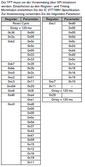

Es handelt sich um ein Display von Phoenix Contact für die ICS Baureihe
Gehäuse.
Und ja, der Init-code steht zur Verfügung (s.Anlage).
Nur weiß ich nicht, wie das geht ?
1. Ein Byte Register senden
2. ein Byte Parameter senden
3. Ein Byte Register senden
4. ein Byte Parameter senden
u.s.w   ?

von Dirk F. (dirkf)
mitlesa schrieb:
> Zunächst schreibst du eine Funktion die ein Byte über SPI sendet.
> Dazu Makros, Funktionen oder Direktzugriffe die Chip Select und
> RS-Signal (auch oft C/D genannt) richtig bedienen.
Das ist kein Thema  >>>> Harmony3  macht das für mich

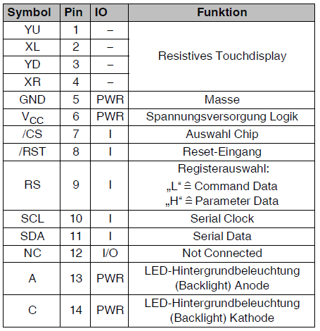

von 123 (Gast)
tja was du möchtest, das ist dem display egal, ...
da hat wer irgend etwas verkabelt, ... und das hast du dan zu nutzen.
ist vermutlich SPI 4 draht oder doch 3 Draht, ...
Bei 3 draht werden 9 bits verwendet, das 9te ist dann für register /
parameter
bei 4 draht sind das nur 8 bit dafür übernimt die Register/parameter
umschaltung eine leitung, ...
und versuch nicht erst die parameter die du da reinschreibst im
datenblatt alle nachzulesen. es kann durchaus sein, das da der Asiate
irgend welche parameter schreibt, die nicht im datenblatt dokumentiert
sind. Das ist da so üblich, ...
Also entweder für Register den Leitung entsprechend setzen, das Byte
über SPI rausschreiben, und für Parameter entsprechen die Leitung
invertieren.
bei 9bit, das entsprechende bit entsprechend setzen, ...
von Dirk F. (dirkf)
> invertieren.
Hi 123,
das bedeutet folgende Reihenfolge zum Init:
0. Reset, delay 120 ms
1. RS (Pin 9) = 0
2. 0x36 schreiben (8 Bit)
3. RS (Pin 9) = 1
4. 0x00 schreiben (8 Bit)
5. RS (Pin 9) = 0
6. 0x3a schreiben (8 Bit)
7. RS (Pin 9) = 1
8. 0x05 schreiben (8 Bit) ........u.s.w  ??
von mitlesa (Gast)
Das wäre erschrecken hemdsärmelig ....
Nein, man schreibt zwei Funktionen:
Write_Command (uint8_t val)
 // ... RS = 0
 // val schreiben
Write_Data (uint8_t val)
 // ... RS = 1
 // val schreiben
Diese ruft man wechselweise auf wie es deine Init-Tabelle
hergibt. Linke Spalte: Command, rechts Spalte: Data.
