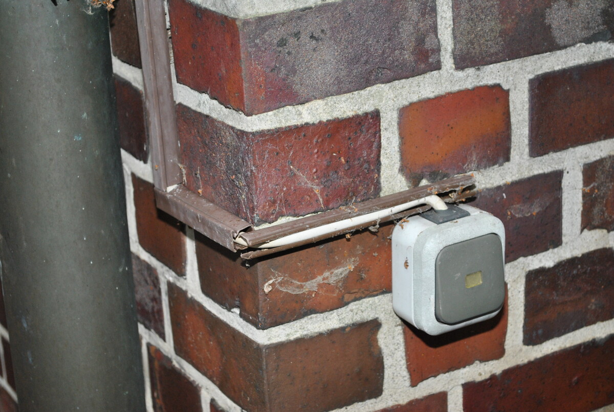

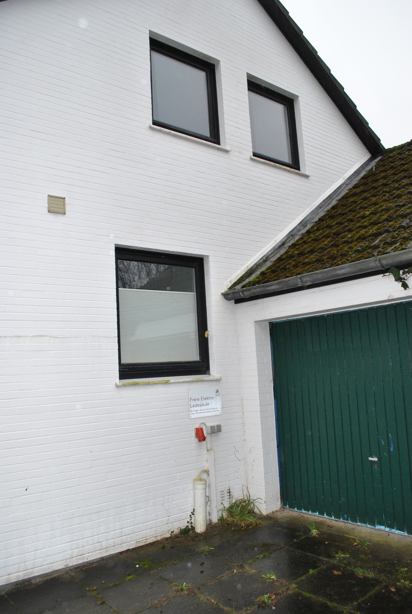

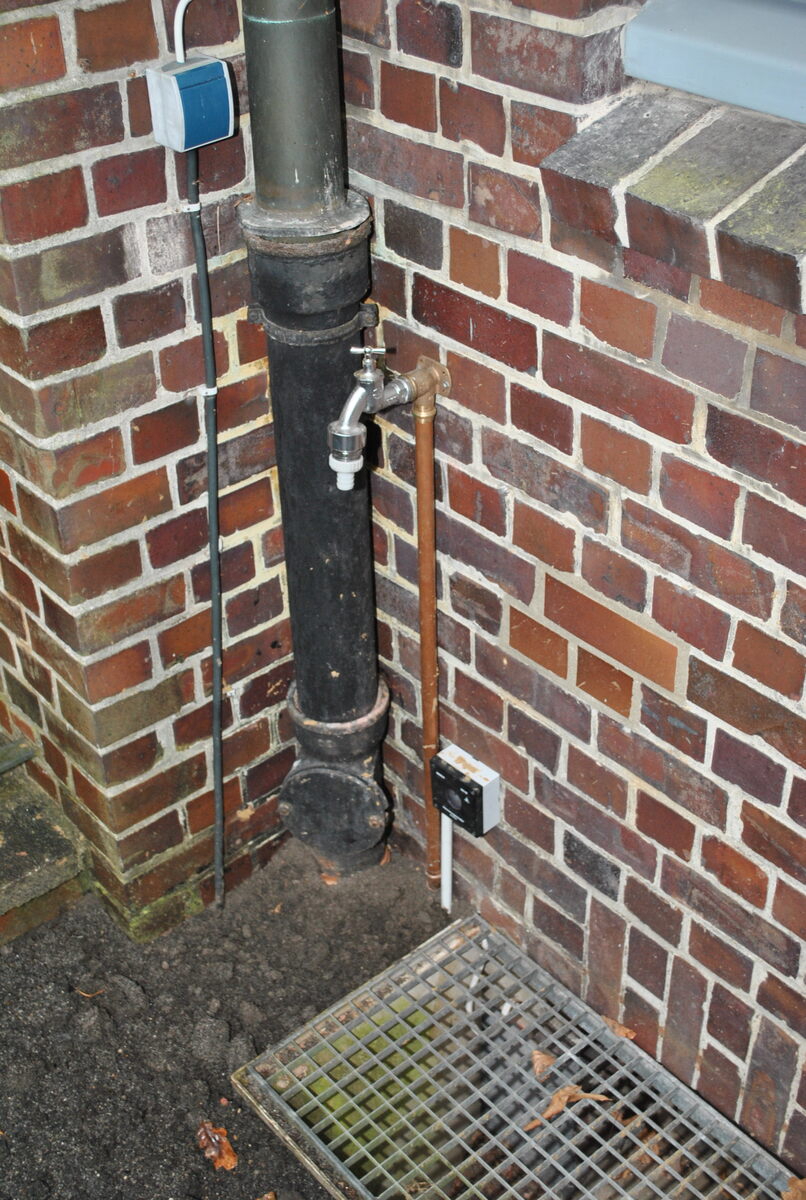

Als ehemaliger Selbstständiger gebe ich Euch beiden recht.
Ich war mit meinem Betrieb mal in zwei BG´s, BG Verkehr und BGHM.
Ich habe mal der BG Verkehr, der BGHM und unseren Ewerk anzeigt
das die E-Installation in der Kapelle auf unserem Friedhof
nicht den Regeln entspricht.
Fazit: Die BG Verkehr hat mich rausgeschmissen, die BGHM erklärt sich
für nicht zuständig und das Ewerk hat dem Installatuer geglaubt der den
Pfusch gemacht.
HolgerR

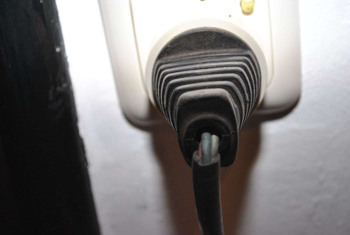

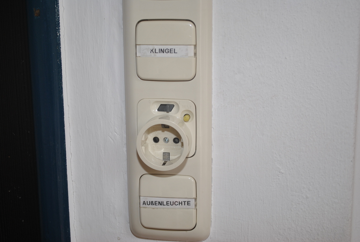

Hab ich, kommt einer vom Kirchenvorstand und sagt alles in Ordnung,
auch abgebrochene Kontakte in der Steckdose, ist nicht so schlimm
und das die FI-Steckdosen in öffentlichen Gebäuden verboten sind keine
Rede.
