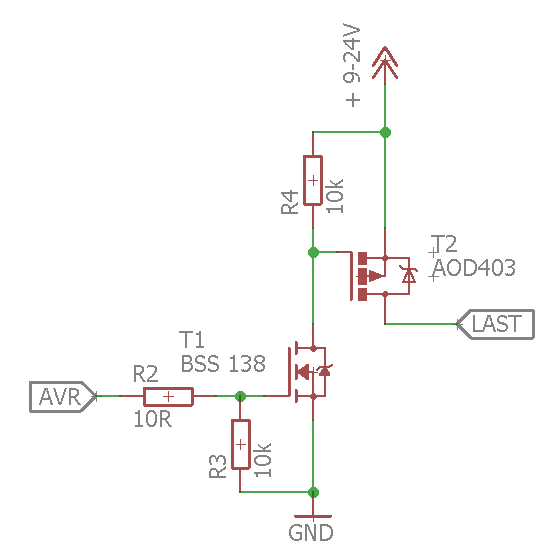

Wer kann mit mal bitte helfen? Ich möchte ein Gerät (Betriebsspannung 9-24V, 4A) mittels MOSFET schalten.
Bislang hatte ich dazu die Schaltung wie im Anhang verwendet, was gut funktioniert.
Aber das wird ja bestimmt besser, einfacher, günstiger gehen. Wer kann mir da was empfehlen?
Die Schaltung ist grenzwertig. Der AOD403 kann zwar +-25V Ugs, wird aber im Anzustand hart am Limit betrieben (Ugs -24V).
Zur Frage selbst: Such mal nach Highside switches. Die integrieren den FET plus Ansteuerung und Schutzbeschaltung. Meist gibt es noch Diagnosesignale, z.B. den Laststrom als Information.
Z.B. VN / VND / VNQ von ST oder BTS / BTN Serien von Infineon.
Ich nehme gern einen APV1121 Photovoltaic Optokoppler mit N-Mosfet für so was. Billiger wirds damit aber nicht. Einfacher als Deine Schaltung geht nicht. Zumal da noch Probleme bei 24 V auftreten werden. Schaltet T1 durch liegt volle 24V Spannung am Gate des P-FET gegen Source, die könnte er übelnehmen, zumal Spannungsspitzen auf UB nicht ausgeschlossen sind. Bräuchte also noch einen Widerstand zwischen Gate T2 und Drain T1 damit die Gatespannung nicht zu hoch wird. Eine Z Diode zur Begrenzung an T2 wäre auch nützlich. Und R4 kann viel größer gewählt werden.
Danke euch für den Input, der BTS6143D kostet aber eher 4€ statt 1€. Hatte mal gesucht und den BTS50451E sowie den VN5E160STR-E gefunden. Sowas sollte doch geeinet sein, oder stelle ich mir das zu einfach vor?

Ersterer wäre mir zu nah an den Grenzdaten - der ist für 12V-Systeme gedacht. Den VN5... kannst du nehmen, wenn deine 24V nicht von Bleiakkus stammen. Denn dann könnten während der Ladung auch mal 28V anliegen und wieder bist du an der Grenze der Spezifikation angekommen.
Der BTS6143D hat einfach mehr Reserven.
