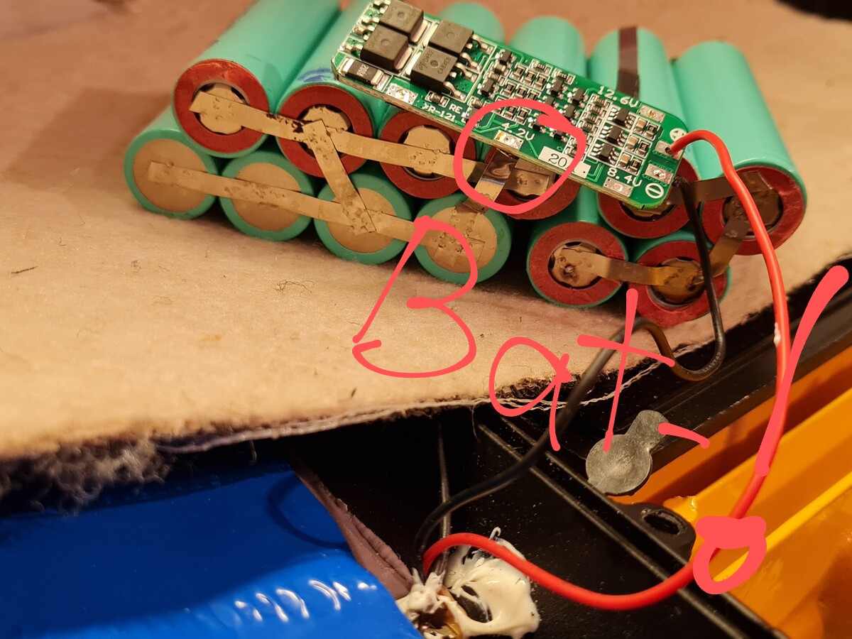

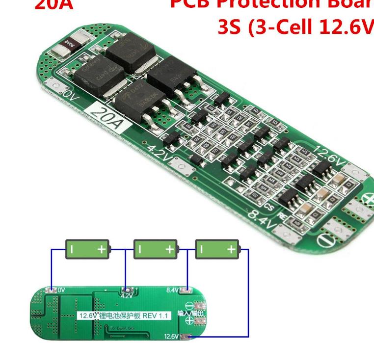

am Akkupack meines Baustrahlers möchte ich gerne die Balancerplatine
austauschen. Im Anhang sieht man ein Foto und den Anschlussplan der
neuen Platine.
Leider sind die Beschriftungen auf der neuen und der alten Platine
unterschiedlich. Ich habe den Akkupack nun wie auf dem angehängten Fotos
angeschlossen. Leider fließt aber kein Ladestrom in den Akku. Was mache
ich falsch?

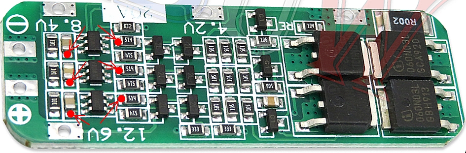

Neue Platine:
+  -  0V / 4,2V / 8,4V / 12.6V
An + und - habe ich den Anschluss für Ladestrom und auch der Ausgang für
den LED Strahler parallel angeschlossen. Den Rest wie auf dem Anhang.

OK. Danke für die ersten Beteiligungen. Es sind schon drei Pakete. Im
Anhang  ein Foto der alten Platine (Rückseite) und ein Foto vom Akkupack
mit der neuer Platine drauf.

von Kilo S. (kilo_s)
Hauke schrieb:
> Im Anhang  ein Foto der alten Platine (Rückseite) und ein Foto vom
> Akkupack mit der neuer Platine drauf.
Sieht für mich falsch aus. Reihenfolge der Zellen stimmt anscheinend
nicht.
Mach Mal ein Foto wo man auch erkennt wie die Zellen exakt angeschlossen
sind!

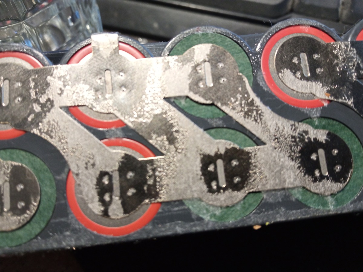

von Harry R. (harry_r2)
Die Zellen sind "etwas rostig", ...
Wie sind denn die Einzelspannungen? 10.5V auf 3 Zellen(bzw 3 x 4erPack),
das können 3,5V pro Zelle sein. Es kann aber auch sein, dass das Teil
voll geladen wurde (3 x 4.2V) und dann nur eine Zelle durch einen
Fehler/Rost/Feuchtigkeit entladen wurde. Dann hättest du 2 x 4.2V + 2 x
2.1V = 10.5V und die Schutzschaltung "will" das nicht wieder aufladen?
Ha... Gerade noch Mal genau hingesehen.
Zellen falsch angeschlossen! Bat- hat an 4,2V nix verloren...
Also... So offensichtlich!
Hmmm..die untere Reihe ist doch diagonal mit den oberen Plus-Polen
verbunden, das kann nicht Bat- sein, es muss einer der Abgriffe sein, ob
4.2 oder 8.4 ist unklar.
von Toni (Gast)
Hauke schrieb:
> Neue Platine:
> Ich habe zum Laden ein Universalnetzteil angehängt, dass 12,2 Volt
> liefert und bis zu 1A. Leider fließt keinerlei Strom in den Akku
> (Messgerät angeschlossen), obwohl dieser nur 10,5 Volt hat, also leer
> ist.
Das Messgerät auf den Strommessbereich eingestellt, aber vergessen das
Messkabel in den Stromeingang zu stecken? Netzteil mal ohne Messgerät
dazwischen anschließen.
Vielleicht ist beim mechanischen Handling eine Schweißstelle
aufgegangen, und die Kette ist unterbrochen. Spannungskontrolle direkt
an den 4.2/8.4/12.6V Lötanschlüssen des Balancerboards ist angesagt. Und
zwar zwischen 0V und 4.2V, zwischen 0V und 8.4V, und zwischen 0V und
12.6V. Mit und ohne angeschlossenem Netzteil.
Auf deinen Bildern kann man nicht erkennen was wie angeschlossen ist.
Man sieht nur den 4.2V Anschluss, aber nicht Was an die 0V, 8.4V und
12.6V geht. Nummeriere doch die drei 4er Gruppen in deim Bild, und
beschreibe wo jeweils der Plus- und der Minuspol hingeht.
von Kurt A. (hobbyst)
Bei der Originalplatine beginnt die Zählrichtung mit dem Pluspol. Beim
Ersatz aber mit dem Minuspol.
Das isses ja, ich gehe einfach von falsch angeschlossen aus.
Von Bat- sehe ich auch keine Verbindung (Nickelstreifen) weil die
Platine im Weg ist.
Wenn die Zellen so ankommen wie meine heute von NKON würde selbst ein
Kurzschluss auf der gegenüberliegenden Seite gar nichts ausmachen.
(3,55V also noch ca. 30%~ Restladung)
Also ich bin wahrlich keiner der "Angst" vor LiIon hat, im Gegenteil.
Aber den Aufbau find ich grenzwertig!
Man sieht der Akku scheint selbst geschweißt zu sein, daher sind alle
möglichen Fehler nicht auszuschließen.

von Hauke (Gast)
Mhm. Vielen Dank, leider hilft aktuell alles nicht weiter.
Schaltplan war gewünscht: Ist gleich im ersten Post im Anhang. Danach
wurde korrekt angeschlossen. Soweit kann ich dies mit Gewissheit sagen.
Daher habe ich die Fotos auch nicht so gemacht, dass dies dort überprüft
werden kann bzw. muss.
Die Kontakte sind nicht rostig. Die Akkus sehen alle einwandfrei aus.
Den Aufbau des Akkus kann ich nicht beeinflussen. Er ist nicht selbst
gebaut.
An 4,2 Volt ist der korrekte (nicht der äußere) Minuspol angeschlossen.
(Siehe Schaltplan). Alle Kabel sind fest und berühren/überbrücken sich
nicht.
Der gesamte Akkupack soll 12,6Volt haben, hat aber nun 10,6. Er ist also
leer.
Alle drei Blöcke haben ungefähr die gleiche Spannung (3,2V) (wobei ich
sie für das Messen jetzt nicht trennen konnte.
Das Messgerät wurde korrekt zwischen geschaltet. An + und - kommen
12Volt-Ladespannung an. Strom fließt nur 20mA.
Das Originalnetzteil hatte eigentlich 12,6 Volt. Mein Universalnetzteil
leider nur 12,2 Volt. Das macht aber keinen Unterschied, oder?
Hat Jemand noch ne neue Idee?
Kann man die Akkus noch irgendwie durchmessen, ohne sie zu trennen?
Vielen Dank für weitere Hinweise!

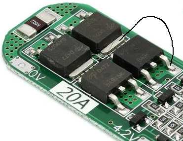

von bastler_kolja (Gast)
Hauke schrieb:
> Ein Datenblatt zum Balancer gibt es nicht.
Das ist kein Balancer, sondern Overcharge/Overdischarhge Schutz.
Hauke schrieb:
> Es gab den Vorschlag Source-Load kurzzuschließen. Damit sind die Pole +-
> gemeint?
Noch Mal lesen.

Eben das überbrücken
Hast du das Bild angeguckt? Das Laden geht bei dir nicht, oder? Den
Transistor der für Laden zuständig ist, zum Testen überbrücken.
Geht Entladen denn?

von Thomas R. (thomasr)
Versuch es mal mit einer Ladespannung ÜBER 12,6 Volt. Manche BMS
schalten erst bei ausreichender Ladespannung durch.
Und ja, dieses BMS hat einen Balancer (zu erkennen an den drei
Transistoren mit den Bypasswiderständen)

Übrigens, Platine aus dem Eingangspost und die auf deinem Foto sind
nicht gleiche.
von Kolja (bastler_kolja)
Messe Spannungen zwischen roten Punkten
von Hauke (hauke77)
So. Bin nun registriert und nicht mehr "Gast".
Vielen dank für eure Ideen.
Zwischen den gezeigten Punkten messe ich oben 3.2V bei den unteren
beiden 3.4V (jeweils ohne angeschlossenes Ladegerät)

Auch die ganz oben gewünschte Brücke habe ich nun mal geschaltet. Es
fließen dann sofort 2A Lade-Strom.
Das neue Foto war, wie geschrieben, die alte Platine, die ich raus
geschmissen hatte um die neue (aus dem ersten Post) zu verbauen. War
nur, falls das Jemanden interessiert.
Die Blöcke einzeln ohne Ladeelektronik mit 4,2V Ladespannung beschalten
klappt. Es fließen dann auch 2A Strom.

von Hauke (hauke77)
Ok. Habe nun für weitere 5€ ein neues kleines Balancerboard gekauft.
Beim Anlöten der Anschlüsse habe ich nun auf die zeitkiche Reihenfolge
von - nach + geachtet. Nun scheint es zu funktionieren. Am großen
Labornetzteil zieht das Laden dann bis zu 2.4A.
