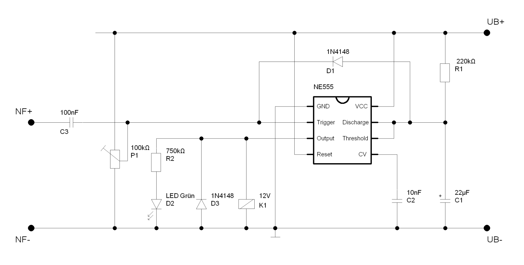

Ein Lautsprechersignal soll im Grunde der Trigger sein, einen Stromkreis
zu schließen.
Was verwendet man dafür am besten? Ist dies überhaupt möglich?
Das Öffnen von Stromkreis 2 sollte auch etwas zeitverzögert stattfinden,
sodass nicht bei jeder Pause des Audiosignals geöffnet wird.

Was du suchst ist ein Audiopegel Schalter.
Und zusätzlich eine verzögerte Abschaltung.
Dazu muss der Audiopegel gemessen werden ((aktiver) Gleichrichter +
Hochpass), Schmittrigger, regriggerbares Monoflop zur Zeitverzögerung.

von Michael M. (Firma: Autotronic) (michael_metzer)
Normen schrieb:
> Die Verzögerung bezog sich auf die Abschaltung, da sonst das Relais bei
> jeder Pause der Musik wieder öffnen würde.
Dafür benötigst du so eine Art Squelch-Schaltung. Sobald ein Musiksignal
da ist, wird ein retriggerbares Monoflop gestartet. Die Ablaufzeit wird
mit dem 22uF Elko C1 bestimmt und die Eingangsempfindlichkeit mit dem
100k Poti P1.
